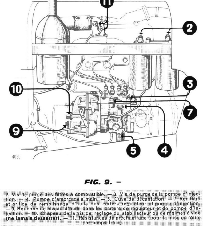

Re: Someca Som 40 B
Tu as raison, la plaque est montée à l'envers. Pour le remplissage par le reniflard 7.

Re: Someca Som 40 B
Merci pour vos réponses,
Jean Claude 2320 cela me réconforte de voir sur la photo que la plaque de ma pompe a bien été remontée à l'envers. Je trouvais que ça ne faisait pas un grande capacité de niveau d'huile et ça me faisait plus penser à un bouchon de vidange.

Aujourd'hui j'ai pu avancé un peu sur le tracteur.
J'ai démonté mes trappes sur la pompe à injection, j'ai passé tout l'intérieur à l'air comprimé plusieurs fois pour la nettoyer au maximum puis j'ai refermé en remettant la plaque coté régulateur dans le bon sens et j'ai rempli jusqu'au niveau avec de l'huile moteur neuve. Ca va le changer.

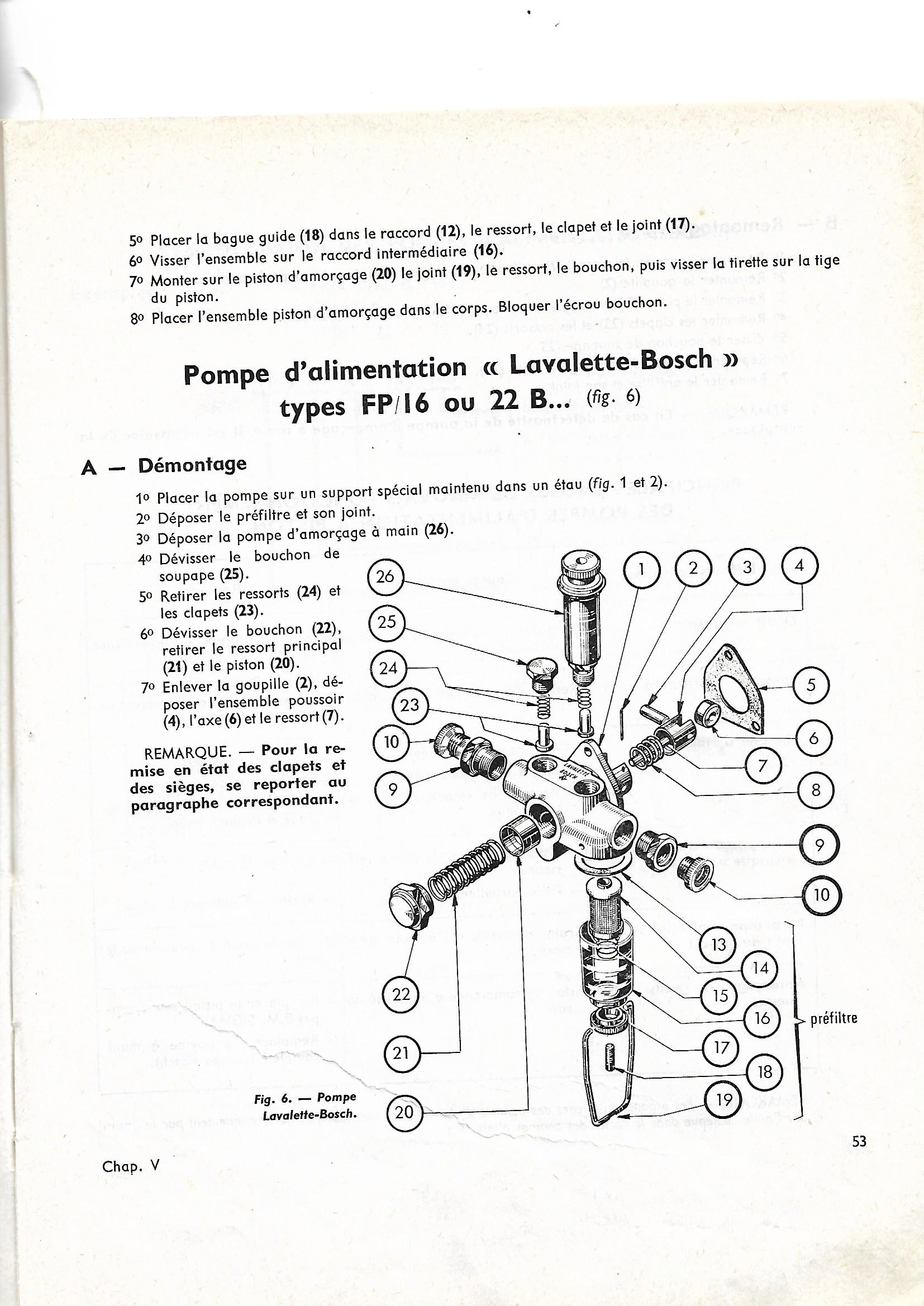

On y voit plus clair. Prochaine étape, installer un robinet sous le réservoir à carburant (si quelqu'un peut me donner un lien ou une référence je suis preneur) et changer la pompe d'amorçage ainsi que le filtre à fioul.

- Messages : 10261
- x 230
Re: Someca Som 40 B
il est beaucoup mieux
le réservoir pour le relevage est tres bien fait
la pompe d'amorçage devrait etre facile à trouver
- Messages : 10261
- x 230
Re: Someca Som 40 B
je voulais indiquer le repère 26
cette pompe est monté sur beaucoup d'engins tracteurs, camions , T.P. ext
