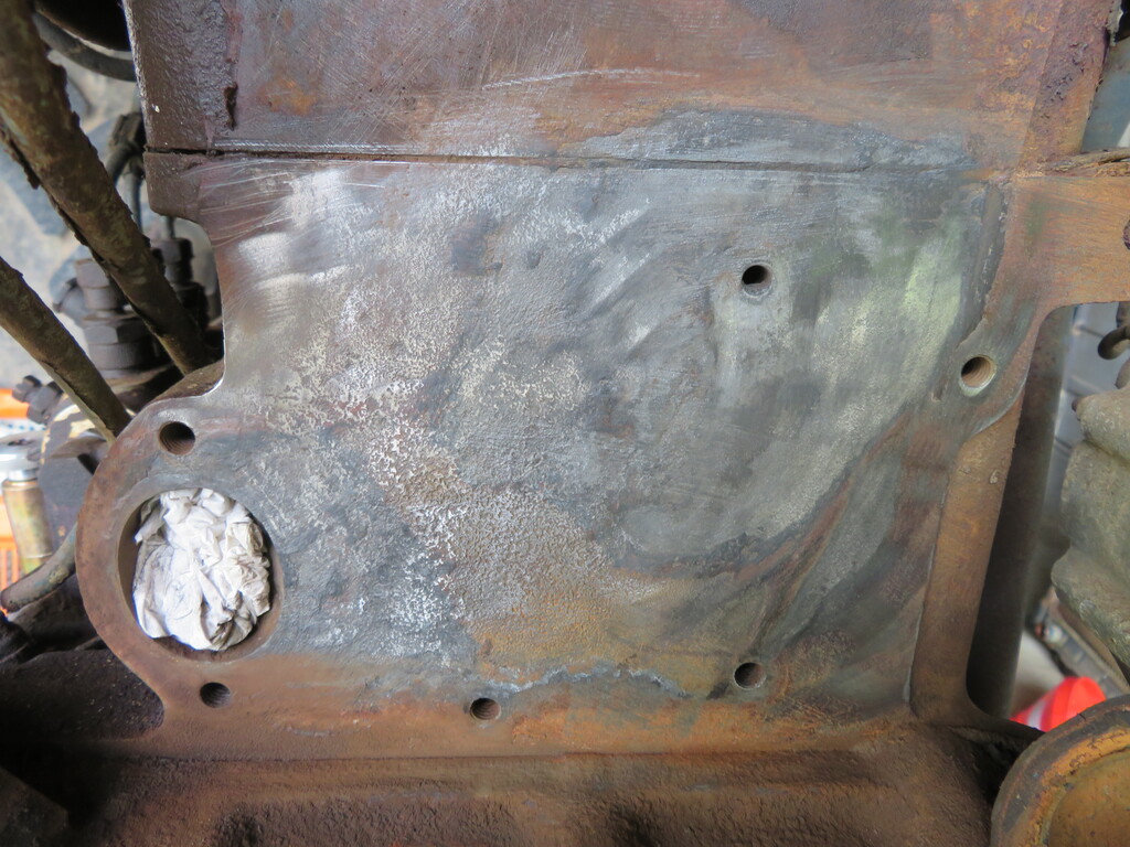

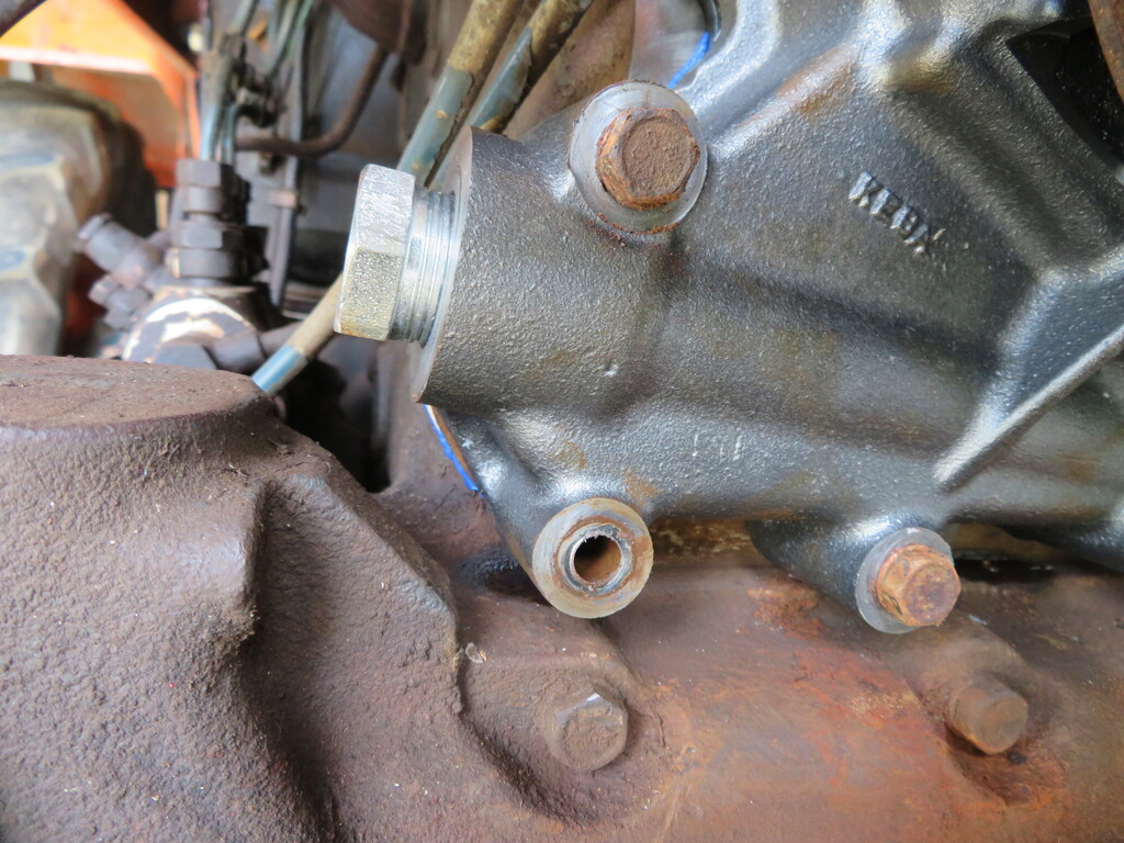

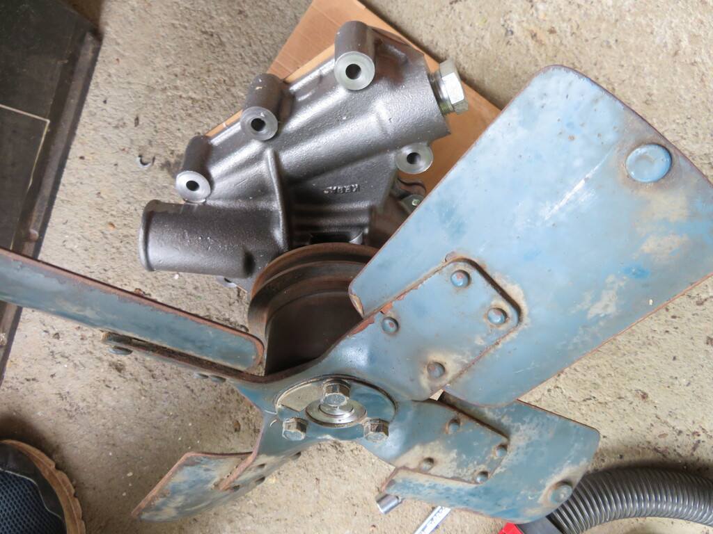

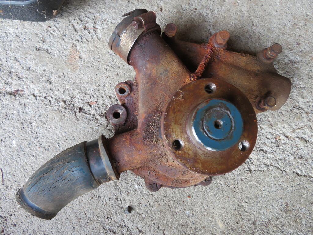

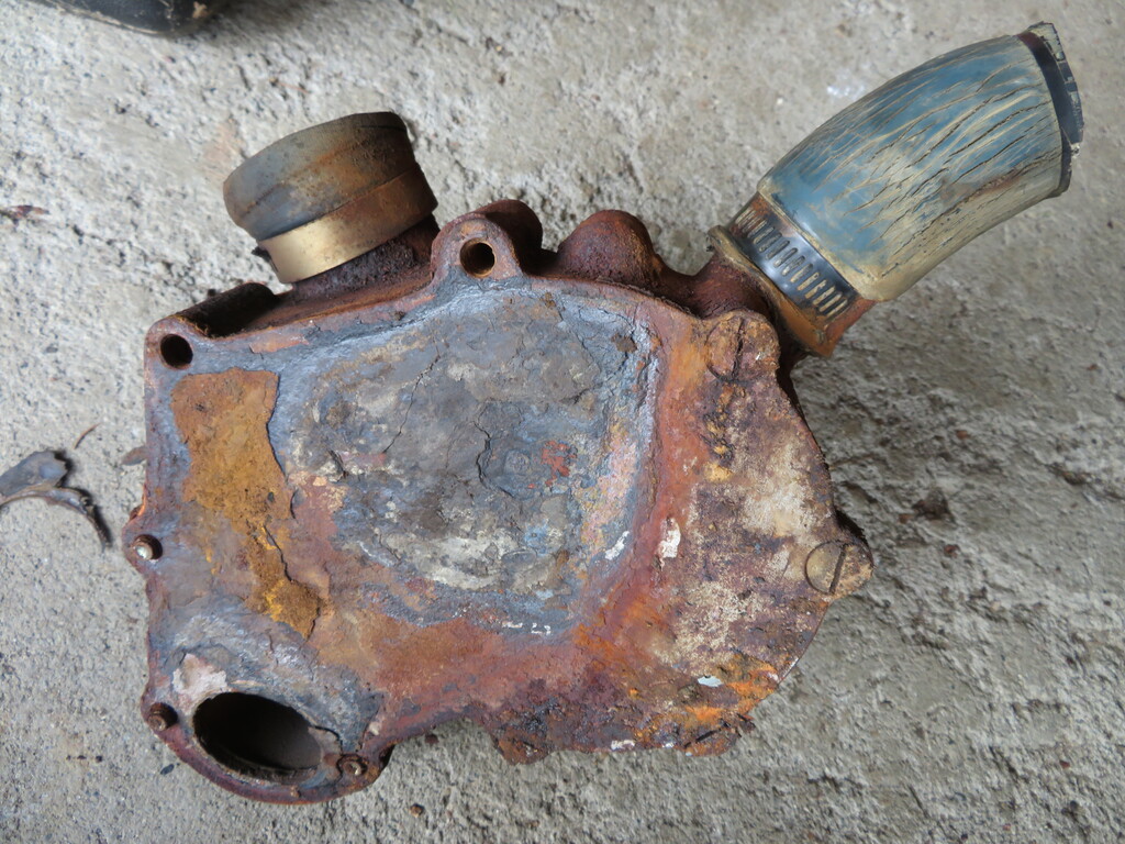

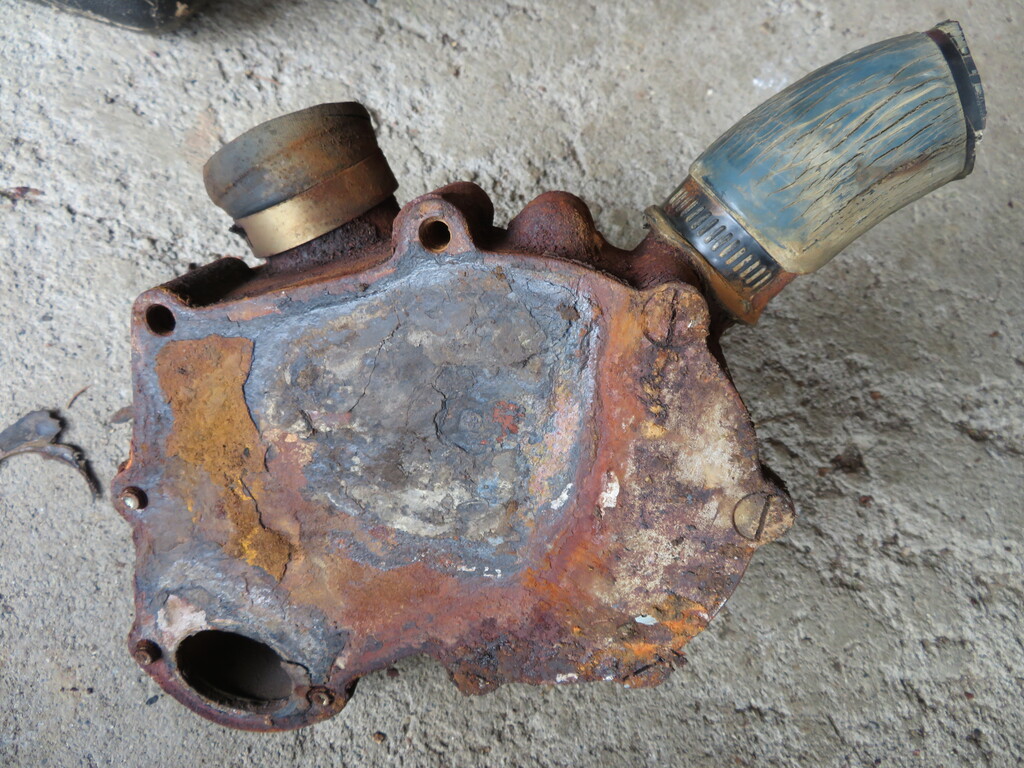

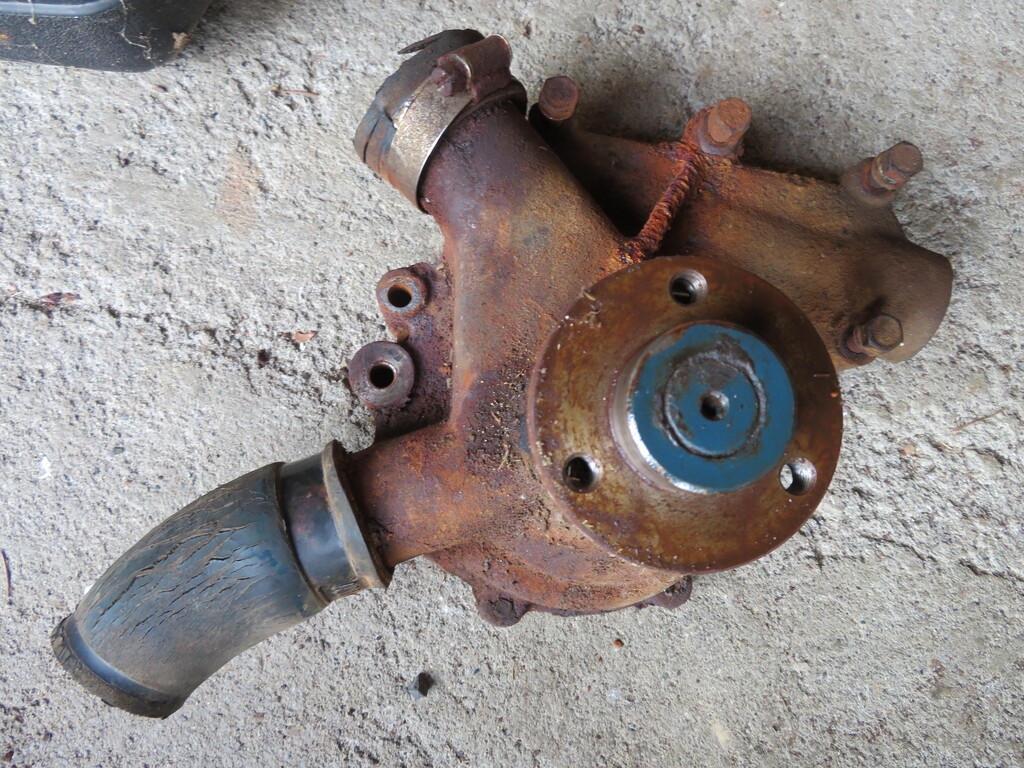

J'ai pu continuer un peu.
J'ai bien gratté et poncé le bloc moteur pour accueillir la nouvelle pompe (à la meuleuse disque de ponçage bleu).
J'ai ouvert le robinet pour vider l'eau du moteur.
En parallèle j'ai commence chez Alex Laffont le tuyau car je pense que la durite avec coude ça ne marchera pas bien car déjà il y a une réduction de diamètre entre la sortie pompe et le radiateur et surtout avec la courroie qui passe juste à côté je pense que c'est fait exprès de mettre un tuyau rigide avec patte de fixation sur le bloc moteur.
Je vais donc refixer la nouvelle pompe avec le joint papier et j'ai acheté de la pate pour carter.
Le temps que le thermostat arrive (et le tuyau) je vais nettoyer le radiateur, dans le manuel de réparation ils disent au bicarbonate de soude.
En photo : l'ancienne pompe, la nouvelle avec le ventilateur installé, et le bloc moteur.
Voilà, j'espère vraiment que je vais tout bien remonter car plus le temps passe et plus j'oublie quelle vis va ou....

Re: [SOMECA 650] Remplacement pompe à eau

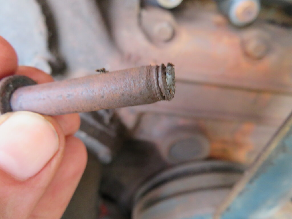

Bon gros problème... Une des vis de la pompe à eau à cassé. Celle en bas à gauche.
Dites-moi qu'on peut faire quelque chose et que le tracteur est pas mort...
tu as re déposes la pompe à eau tu as plusieurs solutions :
tu prends un fer plat , tu perces à la dimension du morceau cassé puis tu le soudes
ou tu prends un écrou que tu soudes sur le morceau cassé tu laisses refroidir et tu dévisses
sinon tu perces le morceau cassé un avec une "queue de cochon" si tu en as
le conseil à donner il vaut mieux changer les vis de la pompe à eau
ATTENTION au filetage des vis
Bon en enlevant la pompe à eau j'ai une chance de fou, il restait quelques millimètres de vis pour pouvoir la dévisser avec une pince.. OUF !
Du coup je suis allé au magasin agricole et j'ai changé toutes les vis ! C'est bon la pompe a eau est remise en place.
