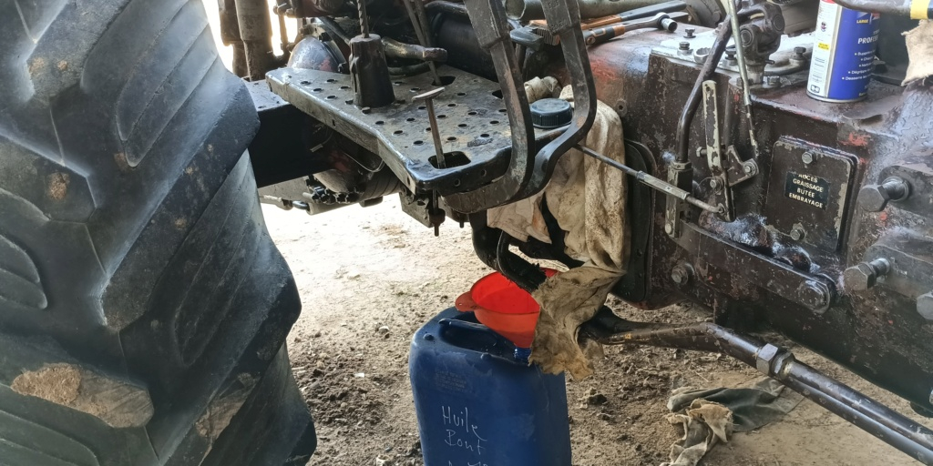

bon: la boite car au voyage de venue, elle faisait un peu de bruit anormal d'après thiery
découverte qu'il n'y avait que 10 l d'huile au lieu de 17 je crois..
et découverte de cage de roulement au fond du carter..
il semblerait que ce soit ce gros roulement qu'on voit au fond sur la couronne, certains on bp de jeu comme plus la cage.
les vitesses passent qd même...
alors la question est:
on fait quoi docteur?

ce roulement gros qu'on voit sur la tof n'a pas de cage en fait.. les débris viennent surement d'ailleurs..

on a coupé le tracteur en 3.
la boite doit renfermer le roulement pour lequel on a trouvé les cages au fond du carter. on verra plus tard au démontage.
pour le moment on a qques questions..
la première, on a démonté le gros roulement qui nous semblait avoir du jeu dans les rouleaux.. avant démontage l'axe n'avait pas du tout de jeu, en enlevant ce gros roulement , il y a un autre gros roulement derrière qui semble identique, et là, il y a bp de jeu dans l'axe.. les deux doivent se serrer pour régler justement ce jeu, on pense.. Image
donc, est que c'est normal qu'il y ai du jeu dans le roulement lui même, on trouve que les rouleaux bougent bp.
et en deux, l'axe qui a du jeu une fois le roulement de devant enlevé, est ce normal?
là, on voit le roulement du fond, et la cage de celui enlevé
à ce stade, je peux  en acheter un neuf..( thierry dit que c'est très dur de voir le jeu sur un roulement de cette taille un fois dans la main.. )
