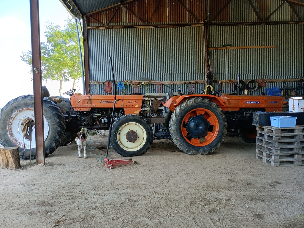

on a trouvé un beau fiat 1000 DT super de 1978.... à 70 km de chez nous dans le cher.
hier on l'a rapatrié par la route jusque dans le 03.
110 ch, 6 cylindres, il fait un beau bruit.
ce tracteur a fait un propriétaire principal , plutot en plaine, moteur de 12 000 h refait à 6000 h.. pour un bêtise de manque d'huile.
bien entretenu pour son age..
il a fait le voyage impeccable... au ralenti à chaud, il est irrégulier de façon bizarre, on verra ça... il lui manque la vitre arrière... autrement, on ne voit pas d'anomalie pour le moment..
on va lui refaire une beauté complète, l'électricité et on va essayer de refaire le capitonnage de la cabine
là à côté du fiat 100 90 de mon fils, beau bébé ce 1000

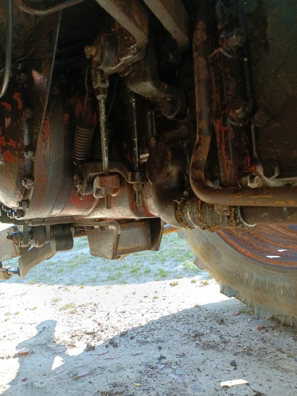

pour juger de son usure tu regardes en dessous le nombre de rondelles ou de tube qu'il y a pour les
réglages de frein
les stabilisateurs sont des LEMOINE
réglages de frein
jj a écrit : 02 juin 2023 20:13
on a regardé ce matin, pas de rondelle ou qque ce soit sur les freins.. et ya de la marge..

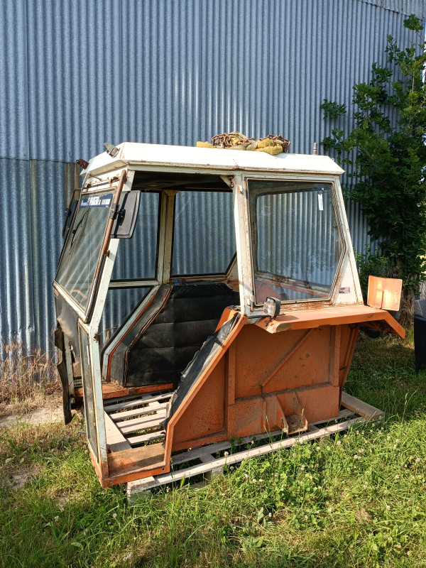

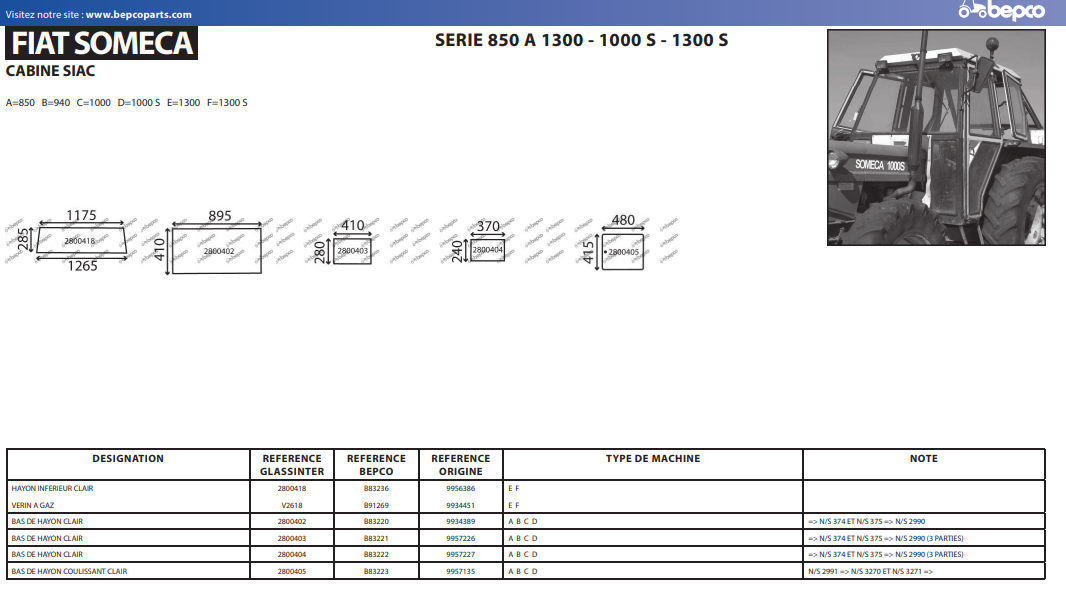

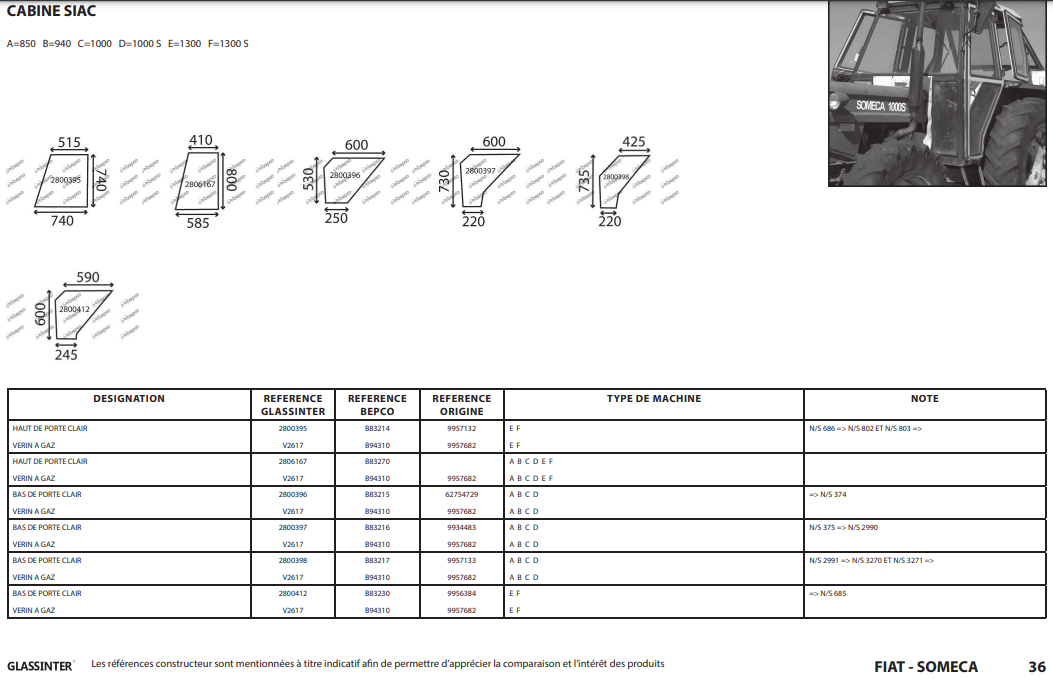

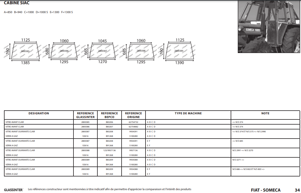

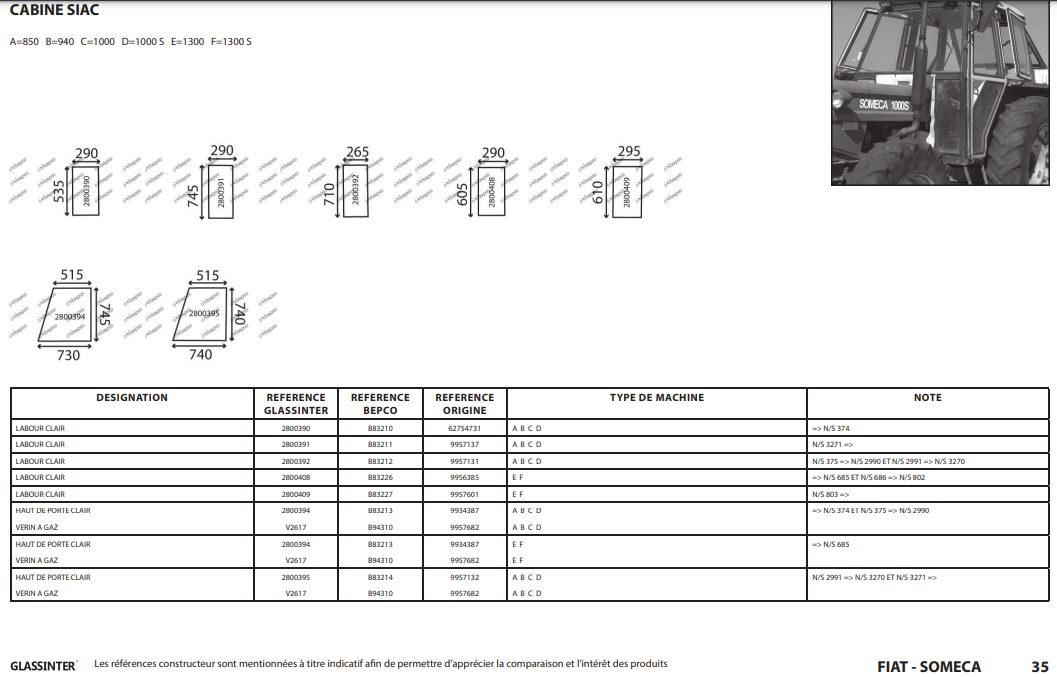

on a les verins de la glace de devant, des portes et de la glace arrière à changer...
on peut trouver ça où?
Messages : 10280
Re: someca 1000 DT super
sur certains vérins tu as l'indication en mgk et tu mesures la longueur
peut etre dans une casse de voiture
sinon tu tapes sur google
Messages : 3656
x 312

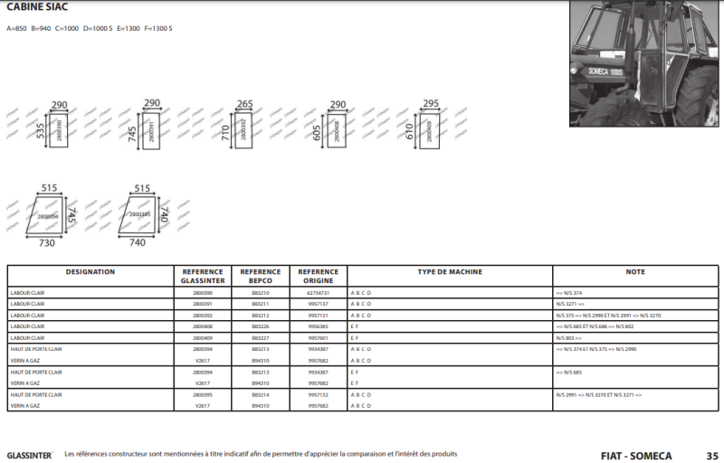

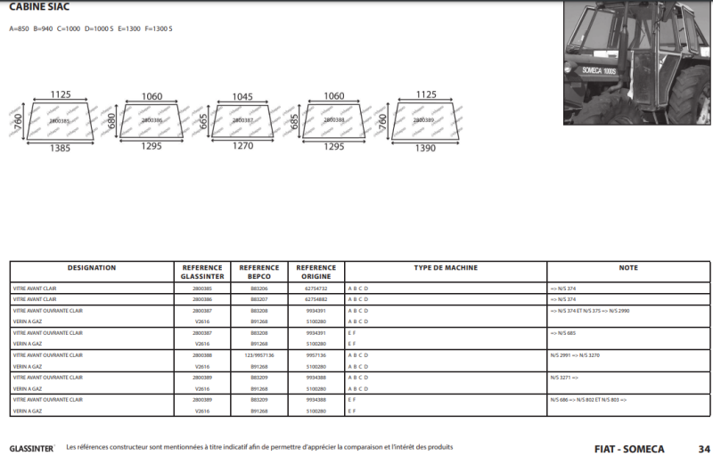

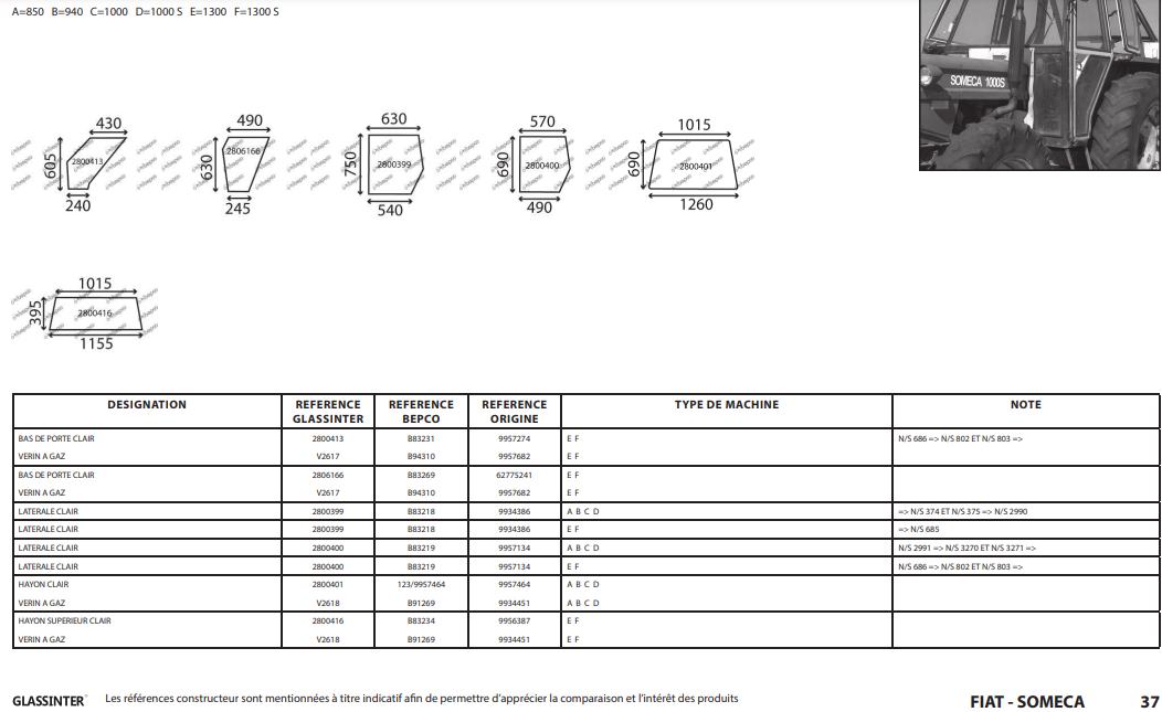

Bonsoir,
Ici, chez BEPCO, par exemple.
D'après ce document tu as les références d'origine:
vérins parebrise: 5100280;
vérins portes: 9957682;
vérins hayon: 9934451.
Messages : 3656
x 312

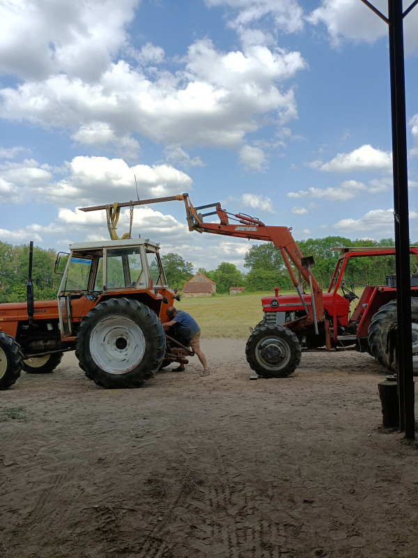

on a enlevé la cabine, attention d'enlever avant les platines des silenblocs, ça passait pas..et ça passe just en frottant fortement les pneus.. on la remontera les roues arrières enlevées..

le 800 à côté du 1000 n'est pas ridicule..
