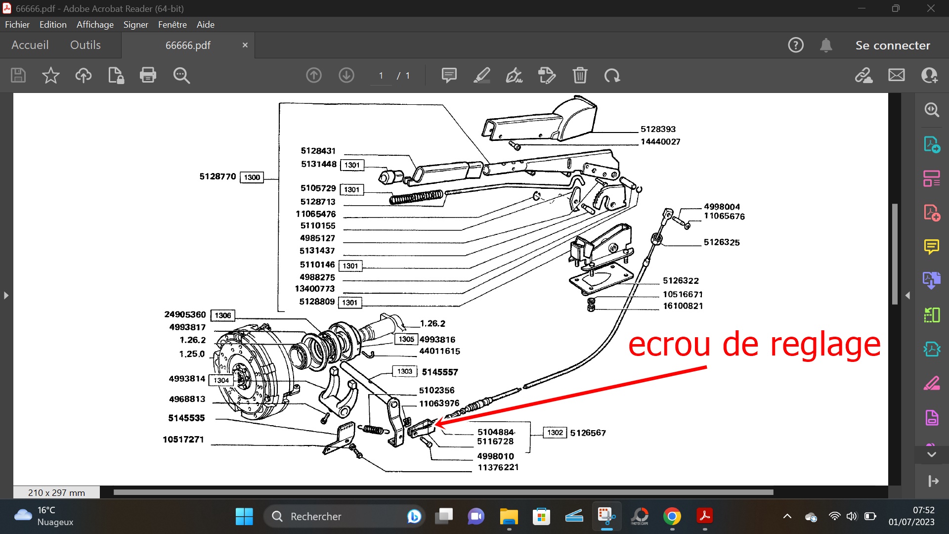

Thierry, ça c'est bon, c'est ce que je fais, c'est assez évident. Je penche plutôt pour ma poignée de prise de force qui ne débraye pas. Sous le tracteur, au bout du câble qui tire ensuite sur le levier avec le gros ressort, je pense que la course n'est pas assez importante... C'est aussi peut-être un manque d'huile, je n'ai pas fait ces niveaux, je regarde ce WE et je vous tiens au courant..

ci ça ne débraye pas c'est que la garde est trop importante , il faut retendre la garde donc visser l'écrou clé de 10 qui est dans la chappe

Yep je m'en doutais un peu qu'il fallait resserrer cet écrou... J'y ai mis du dégrippant je vais y jeter un coup d’œil..
En tout cas chouette image de l'éclaté ça montre bien le système..
Bon c'est fait, j'ai resserré de 8mm et ça marche nickel.
Petite question, à savoir si on peut faire la même chose pour l'embrayage des vitesses car elles craquent aussi, je parle du levier de l'inverseur qui craque en passant de l'avant au neutre et à arrière. En regardant dessous, c'est le même montage que pour la prise de force, c'est juste un peu moins accessible, 20 cm plus vers le haut.

Pour le réglage du levier de commande PDF il faut 4 à 5 cm de garde a la poigné
