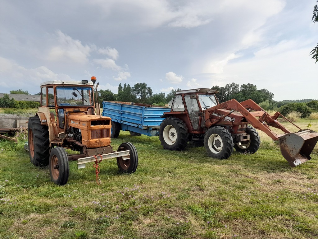

Après quasi 2 ans de patience, me voici possesseur d'un 60-88DT de 7200h.
Il a pas tourné depuis 3 ans, mais avec une batterie chargée, il démarre sans soucis.
Tout à l'air de pal mal fonctionner, ceci dit après avoir roulé quelques centaines de mètres, il cale et à du mal à redémarrer. Quand je finis par y arriver, je trouve qu'il sent un peut le chaud avec un certain couinement pas glop...et finis par recaler...
J'avais purgé le vieux fioul et mis du gasoil mais je pense que le changement du filtre serait une bonne idée. Il est monté en Perkins actuellement, mais j'aimerais un filtre un peu plus standard à trouver facilement et pas cher.
Sinon j'ai toujours mon soucis de pompe à injection. J'ai bidouillé un truc avec un joint rond, mais c'est provisoire.
Du coup deux questions: avez vous une référence de filtre gasoil à me donner facile à trouver, et aussi comment démonter la PI et du coup caler le tout.
