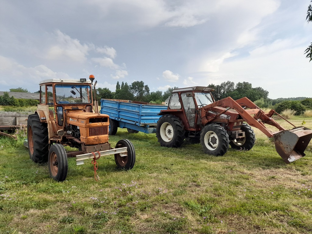

Après quasi 2 ans de patience, me voici possesseur d'un 60-88DT de 7200h.
Il a pas tourné depuis 3 ans, mais avec une batterie chargée, il démarre sans soucis.
Tout à l'air de pal mal fonctionner, ceci dit après avoir roulé quelques centaines de mètres, il cale et à du mal à redémarrer. Quand je finis par y arriver, je trouve qu'il sent un peut le chaud avec un certain couinement pas glop...et finis par recaler...
J'avais purgé le vieux fioul et mis du gasoil mais je pense que le changement du filtre serait une bonne idée. Il est monté en Perkins actuellement, mais j'aimerais un filtre un peu plus standard à trouver facilement et pas cher.
Sinon j'ai toujours mon soucis de pompe à injection. J'ai bidouillé un truc avec un joint rond, mais c'est provisoire.
Du coup deux questions: avez vous une référence de filtre gasoil à me donner facile à trouver, et aussi comment démonter la PI et du coup caler le tout.

Non je n'ai qu'un filtre, je l'ai changé mais je cale toujours. J'ai vu un bol décanteur sous la cabine, je vais le démonter pour le nettoyer...

J'ai fait couler en dévissant le tuyau qui part du réservoir, il n'a plus calé suite à ça. Faut dire que le fioul vieux de trois ans a du se décanter et salir tous les tuyaux et le réservoir. Mettre du gasoil tout neuf une fois vidé du vieux fioul, ça doit faire tout drôle, et ça va aussi tout nettoyer bien comme il faut!!

Aujourd'hui j'ai eu le temps de démonter le réservoir. Il faut enlever les deux vis de maintien, on déboite le réservoir pour accéder aux retours de gasoil et à la jauge de carburant.
Il y a deux robinets, un a droite et un à gauche. On les retire sans perdre les joints. On le retourne, un coup de jet d’eau à l'intérieur, ce sont les robinets qui étaient bouchés, plein de saleté. On le laisse sécher retourné au soleil, puis on remonte le tout, et zou, à priori, ça à l'air de fonctionner, pas de ratés et le ralenti est régulier...
