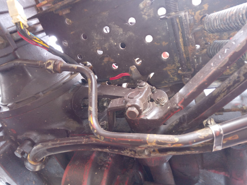

bizarre ce renfoncement et en plus de cette longueur
tu devrais essayer en changeant le filtre (il faut le remplir avant de le mettre en place)

Bonsoir,
Oui je vais changer le filtre dès que possible ainsi que le tuyau en espérant en trouver un d occasion car en tendant l oreille ,on entend bien que la pompe force.
Merci beaucoup.

Ben oui il faut remplacé le tuyau d'aspiration impérativement car là le tuyau est diminué de plus la moitié donc moins de débit :pleur4: c'est des coups a flingué la pompe :/

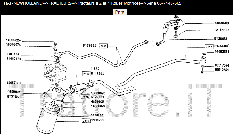

Bonjour, pour le remplacement du tuyau (réf. 5135683)voir dans les récup agricoles Alex Lafond ou sinon souder ou faire souder un tuyau à la place de la section écrasée, une fois déposé bien-sûr.
Même montage entre 45-66 et 45-66S.
En neuf, disponible sur <agricolors.fr> ou sur <spare.avspart.com>
Tuyau alim relevage 5118862_ 2023-12-14 154934.png (98 Kio) Vu 2501 fois

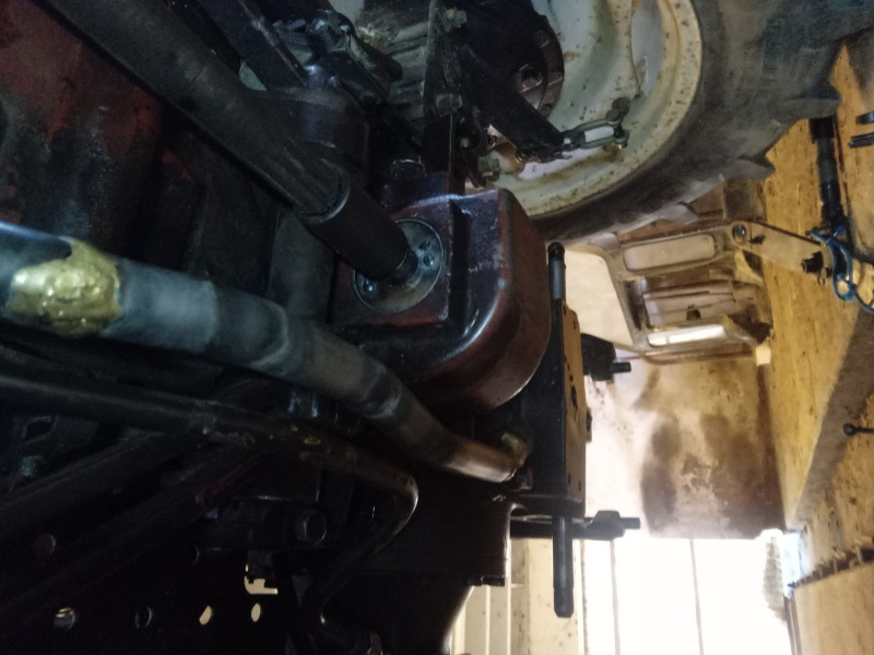

Voici le tuyau d aspiration hydraulique remis en état.
Avant
Avant

Après
Après
