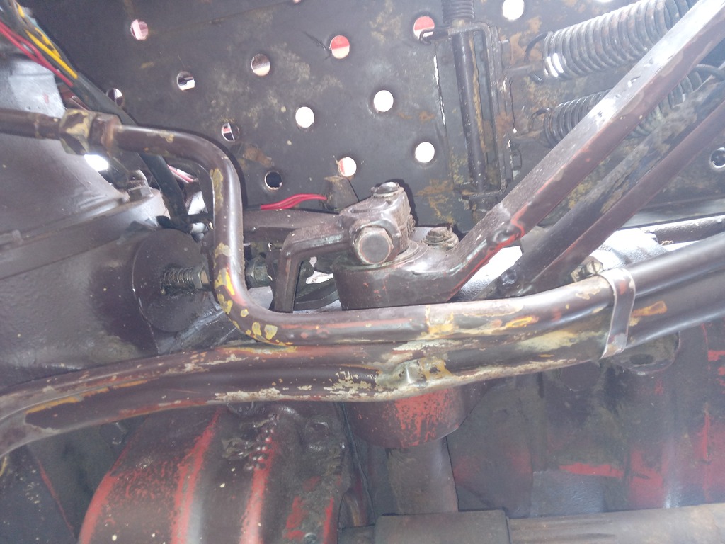

Bonsoir,
Ok .
J ai 180 bars à la prise hydraulique.
Il y a t il une crépine à l aspiration ?
Je me suis aperçu que le tuyau d aspiration était abîmé, écrasé à la sortie de boîte.
Peut il y avoir une incidence sur la capacité de levage ?
Ok .

Re: Capacité de levage 45-66 dt
difficile de répondre mais c'est possible
par contre ton filtre (sous la pompe hydraulique) est propre ?
- Messages : 1673
- x 22
bonjour
tu dit que le tuyau d'aspiration est écrasé , mais pour nous c'est difficile de répondre exactement sans connaitre le degré décrassement de celui ci , une petite photo du tuyau serai un +
vu l'ampleur d'écrasement mais ci ce n'est qu'un petit peut , il y a un risque de diminution de débit d'huile mais pour la pression ne change rien

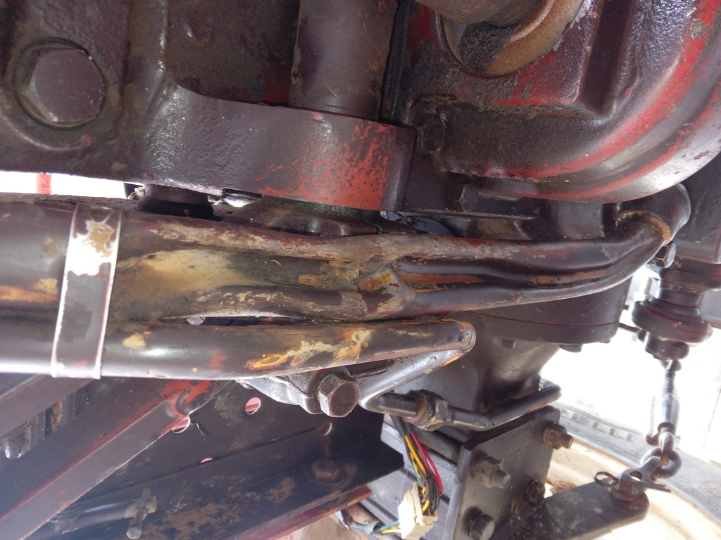

Voici le tuyau d aspiration.
Voici la raison de ma question plus haut, s'il y avait une crépine à l'aspiration.
Cela peut jouer sur la capacité de levage je pense ?
