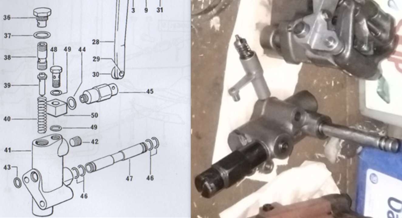

SAME, la SAC :station automatique de contrôle.
Re: SAME, la SAC :station automatique de contrôle.
Capture d’écran 2024-01-09 132202.png (263.46 Kio) Vu 2671 fois

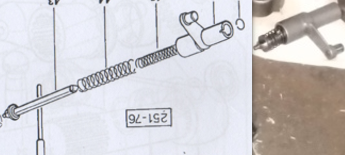

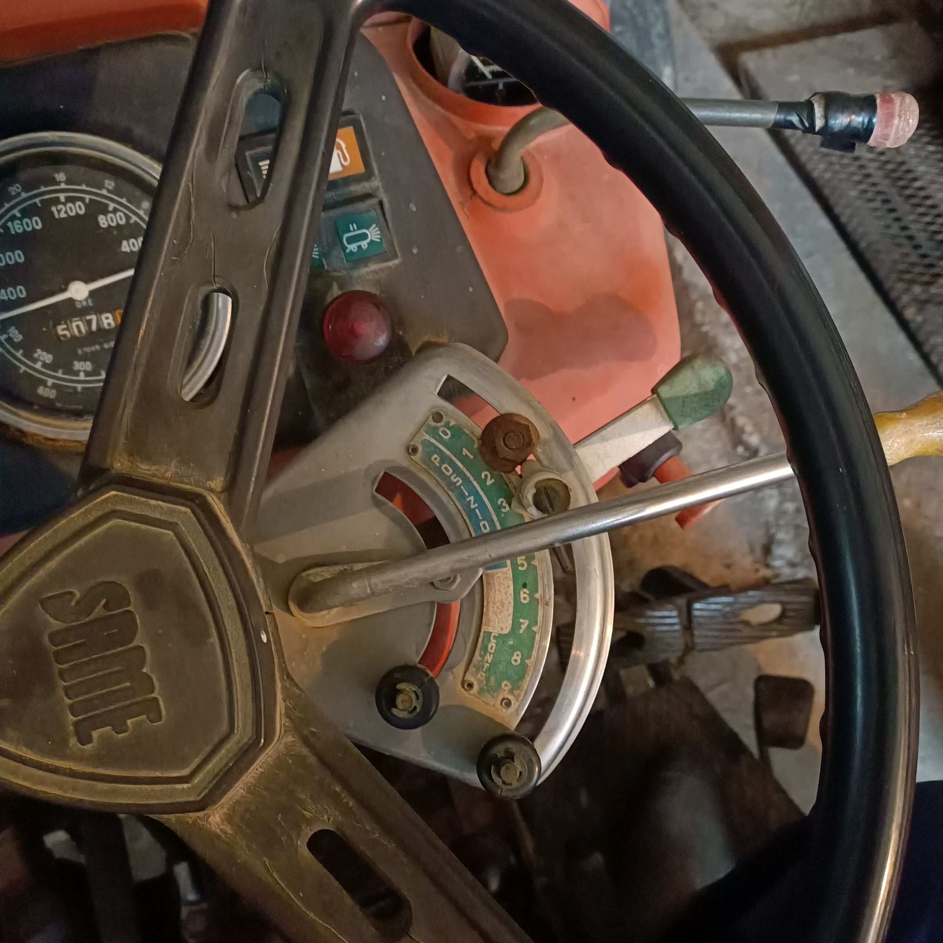

Bonjour Jean Claude,
Oui il y a la commande à l'arrière pour commander le relevage ce qui est très pratique sur ce modèle de tracteur sinon il faut remonter en cabine car avec le réservoir il n'y a pas pas d'accès comme sur les petits tracteurs. Effectivement le tracteur avait une fourche commandée par le distributeur.
Depuis la réfection RAS tout fonctionne parfaitement. Les seuls défauts que je trouve sur ce relevage c'est que le relevage fonctionne à l'envers. Lorsque l'on abaisse la commande de relevage en cabine le relevage monte et lorsque l'on ramène la commande vers le haut le relevage descend. Au début je faisais souvent l'inverse de ce que je voulais mais maintenant l'habitude est prise.
Deuxième défaut, lorsque l'on lève un outil assez lourd la pompe hydraulique est très bruyante. C'est assez désagréable je trouve.
Sinon je trouve que le relevage et très réactif et très précis.

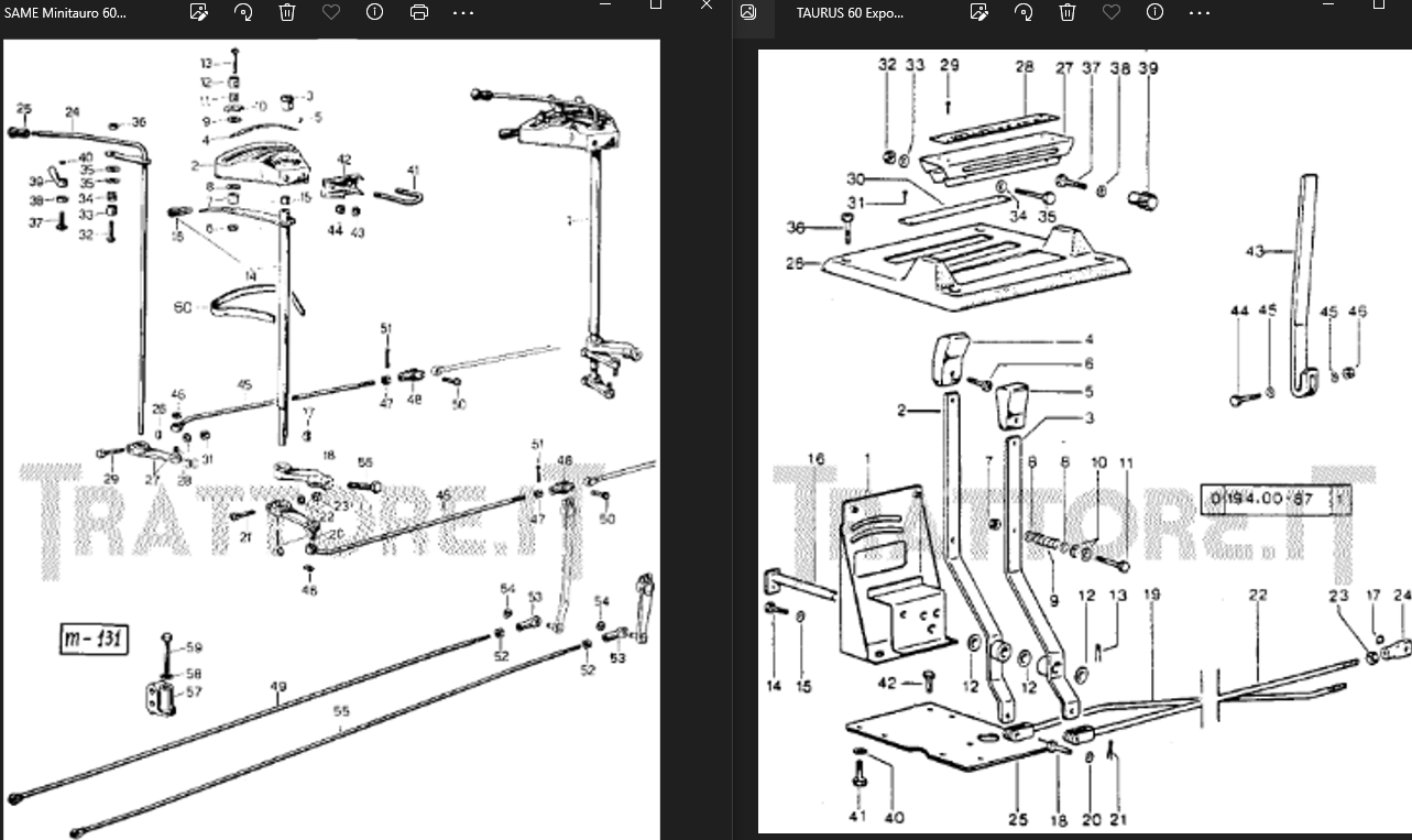

Merci, en effet pour les commandes inversées, vers l'avant tu relèves (levier de gauche) mais pour le contrôle (levier de droite)vers l'arrière plus profond

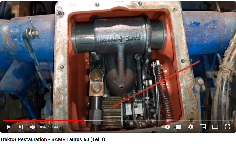

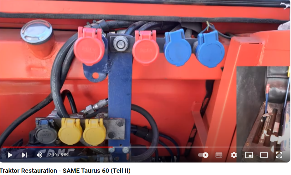

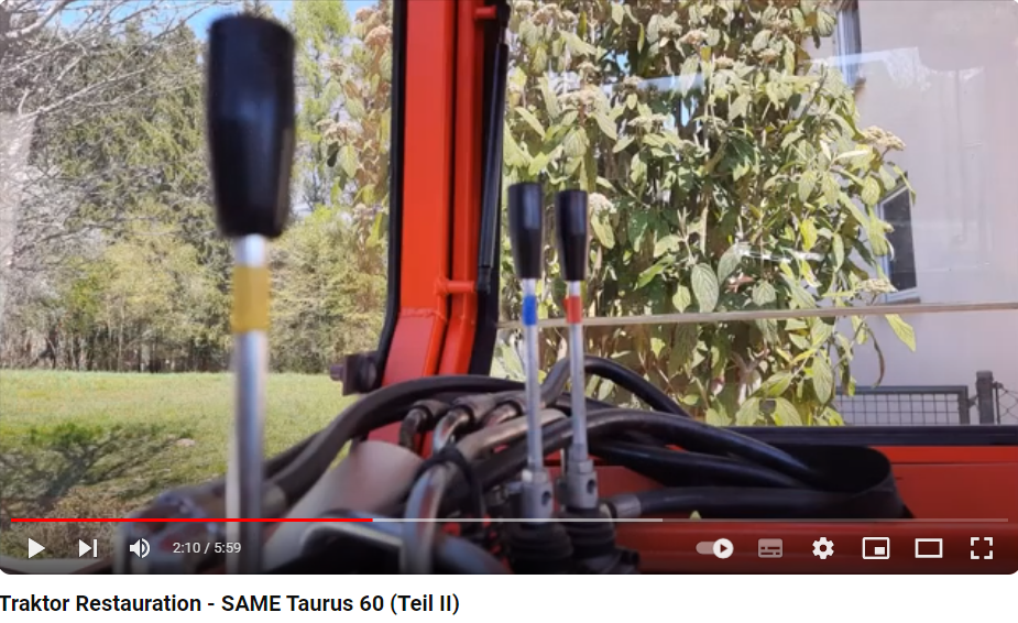

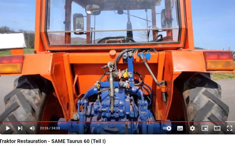

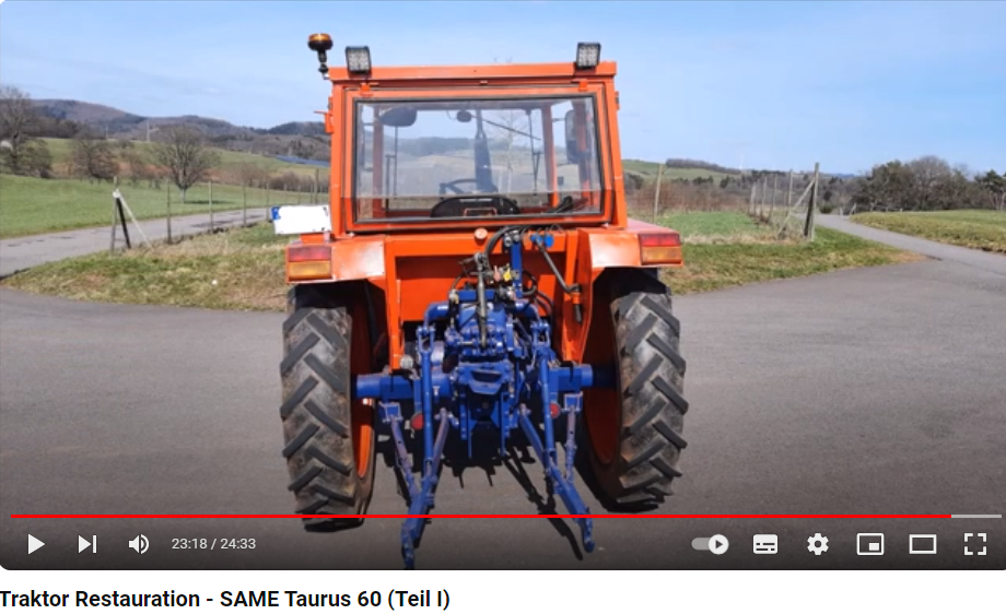

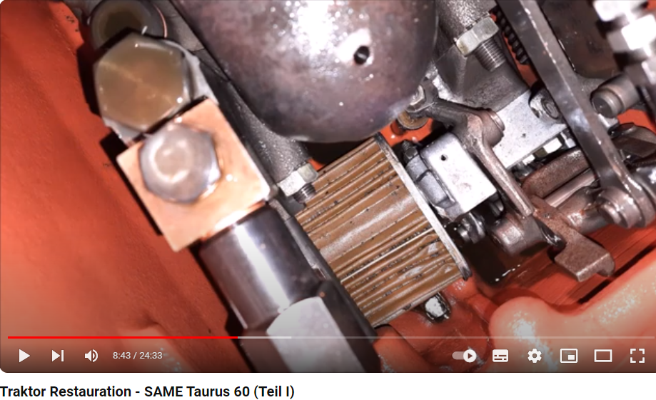

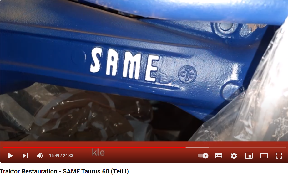

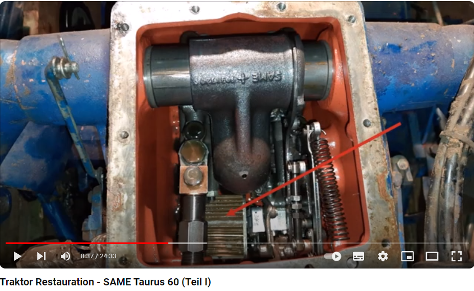

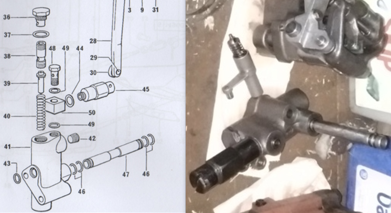

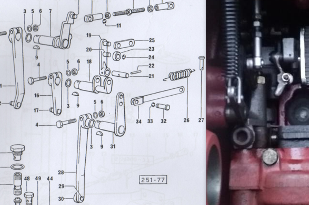

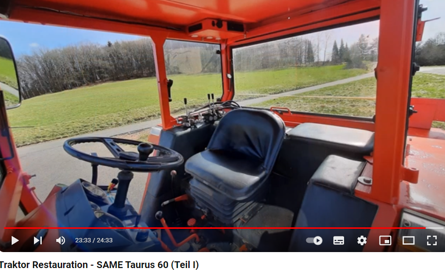

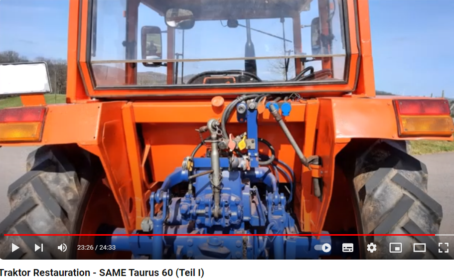

TAURUS 60 Export ,pris sur < you tube> quelques photos de la s.a.c., des distributeurs
et du logo de fonderie "c clé c" dont je n'ai toujours pas le nom? Si quelqu'un a une idée, merci.
