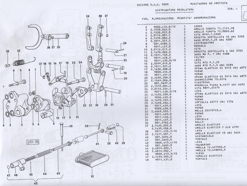

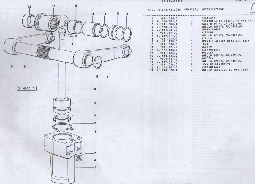

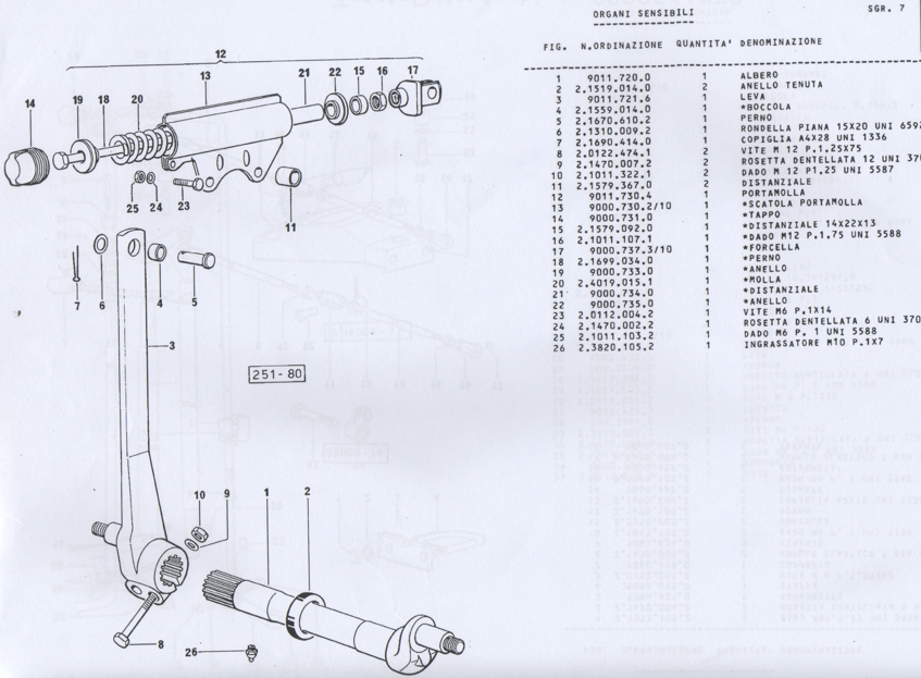

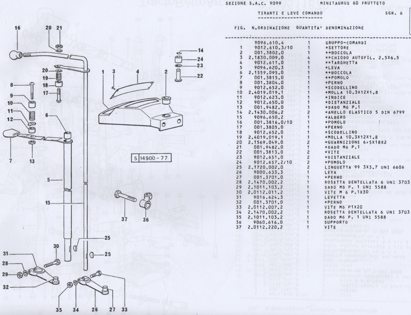

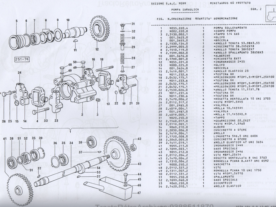

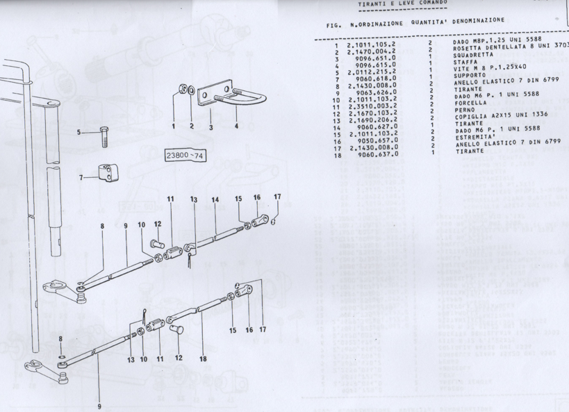

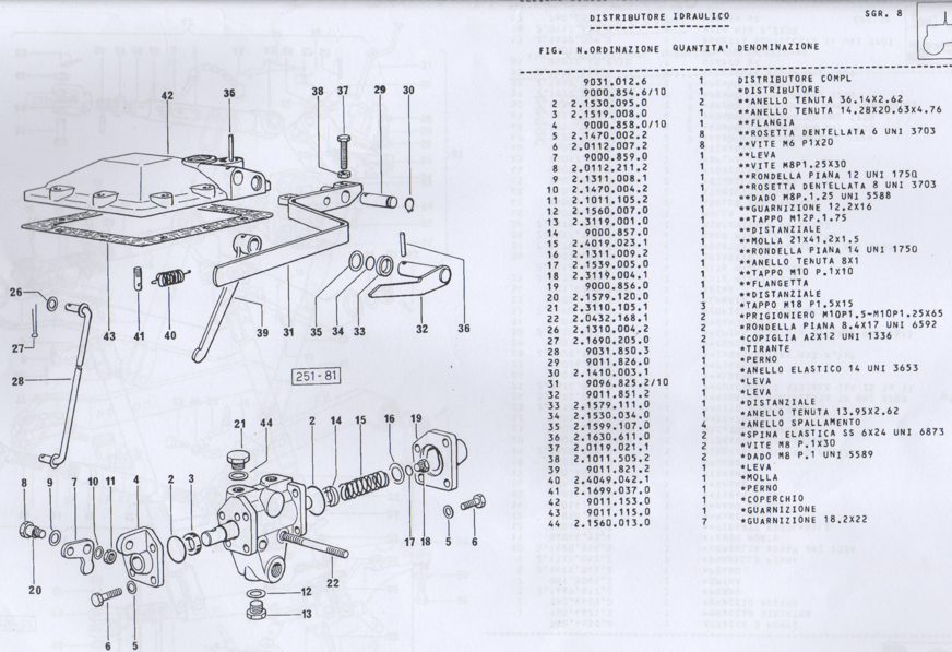

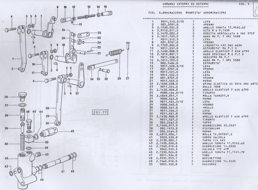

Bonjour, j'aimerais comprendre le fonctionnement d'après toutes les vues ci-dessous, tout l'enchaînement des leviers sous le volant à la barre de flexion. Merci.

Merci JJ pour l'explication mais j'aimerais connaître le déroulé par rapport aux figures:
16 de fig 3 est branché à 2 de fig 4 ?
l'autre 16 de fig 3 est branché à 17 de fig 4?
sur la fig 4 , la roulette 30 est en contact avec le tampon 14 de la fig 8(barre de flexion)?
Ensuite le lien entre la fig 4 et la fig 5?
La pompe fig 6 est commandée par les pignons en lien avec l'arbre entre la bv et le pont?
Le lien entre la pompe et le relevage?
Fig 8, la barre de flexion , c'est le ressort qui réagit et pousse la roulette 30 fig 4?
Le montage du distributeur régulateur , bien que j'ai trouvé une bonne partie et le montage de la pompe ?
Merci.

La pompe est bien entraînée par un pignon en bout d'un arbre qui vient de la BV.
J'ai refait ma SAC il y a quelques années sur mon Taurus 60. Je n'avait plus d'hydraulique sur le tracteur lorsque je l'ai acheté du a une casse de la pompe.
Voici le lien de la réfection de la SAC.
https://passionsamedeutz.vraiforum.com/ ... rus-60.htm
