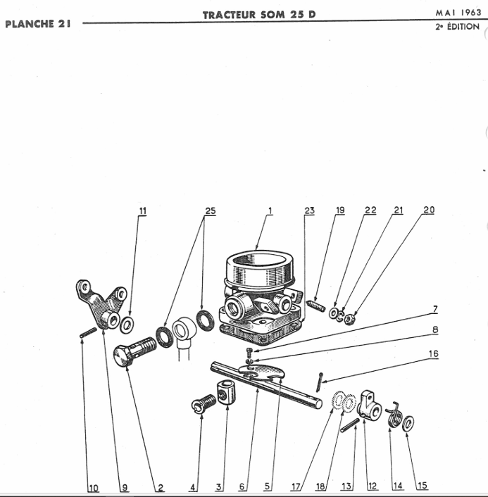

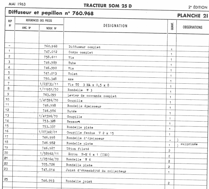

Bonsoir, pour le SOM 20, hier c'était le diffuseur et papillon n° 757.865.
Tenir compte de ce qui suit pour le SOM 25 (n° 760.968):
Diffuseur SOM 25_2024-02-05 211457.png (121.9 Kio) Vu 5881 fois
Diffuseur SOM 25-Descriptif_2024-02-05 211700.png (190.79 Kio) Vu 5881 fois

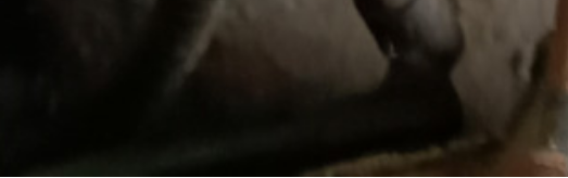

Le moteur en route j ai dévissé le tuyaux de l injecteur numéro 1 le tracteur avais un super ralenti j’ai revisser le numéro 1 et deviser le numéro 2 et là le tracteur à caler
Donc j ai déculasser je pensais à une soupape qui ne fermais pas bien
Mais je pense que c est le joint de culasse qui étais plus étanche et la compression partais je vous met une photo
Il y a une trace noir sur le cylindre numéro 1
Vous en pensez quoi ?
Merci pour votre aide

çà supposerait que l'injecteur du cyl 1 est mal taré, défectueux? Ou/et que la soupape d'échappement restait fermée ou n'ouvrait pas bien? Le joint de culasse était étanche?
Pour les bougies de chauffe , elle s'arrêtais de chauffer une fois la commande lâchée ? une fois démarré?
