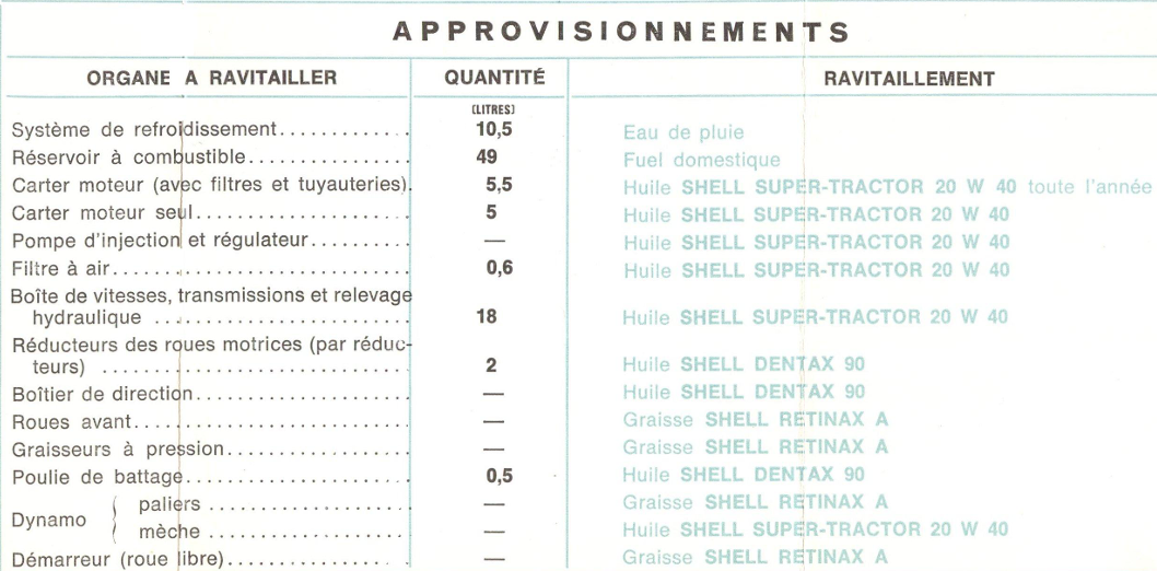

Bonjour Jean Claude , est ce que vous avez trouvé ces pages sur internet? J'essaie de lire les quantités mais je n'y arrive pas. :hehe:
De ce que je comprends
liquide de refroidissement 50 litres
Carburant 30 litres
Pompe a injection 0.5 kg
Transmission 12 kg
réducteurs 1.5 kg x 2
1 kg
0.1 kg
0.4 kg
hydraulique 3,2 kg
Est ce que c'est ca?
Messages : 3697
Re: Présentation Maxime Haute Corse Fiat 332 C
Salut,
Oui,
Moteur: 5 kg avec changement filtre sinon 4,5 kg;
filtre à air: 0,5kg
pas pompe à injection ,plutôt un peu d'huile à la jauge ;
transmission :12 kg;
réducteurs latéraux :1,5 kg chacun;
"carrelli cingoli "charriots à voies:1 kg;
" supporto ruode..." support roue: 0,1 kg chacun;
"puleggia (poulie motrice):0,4 kg;
relevage:3,2kg.
+ graissage général.

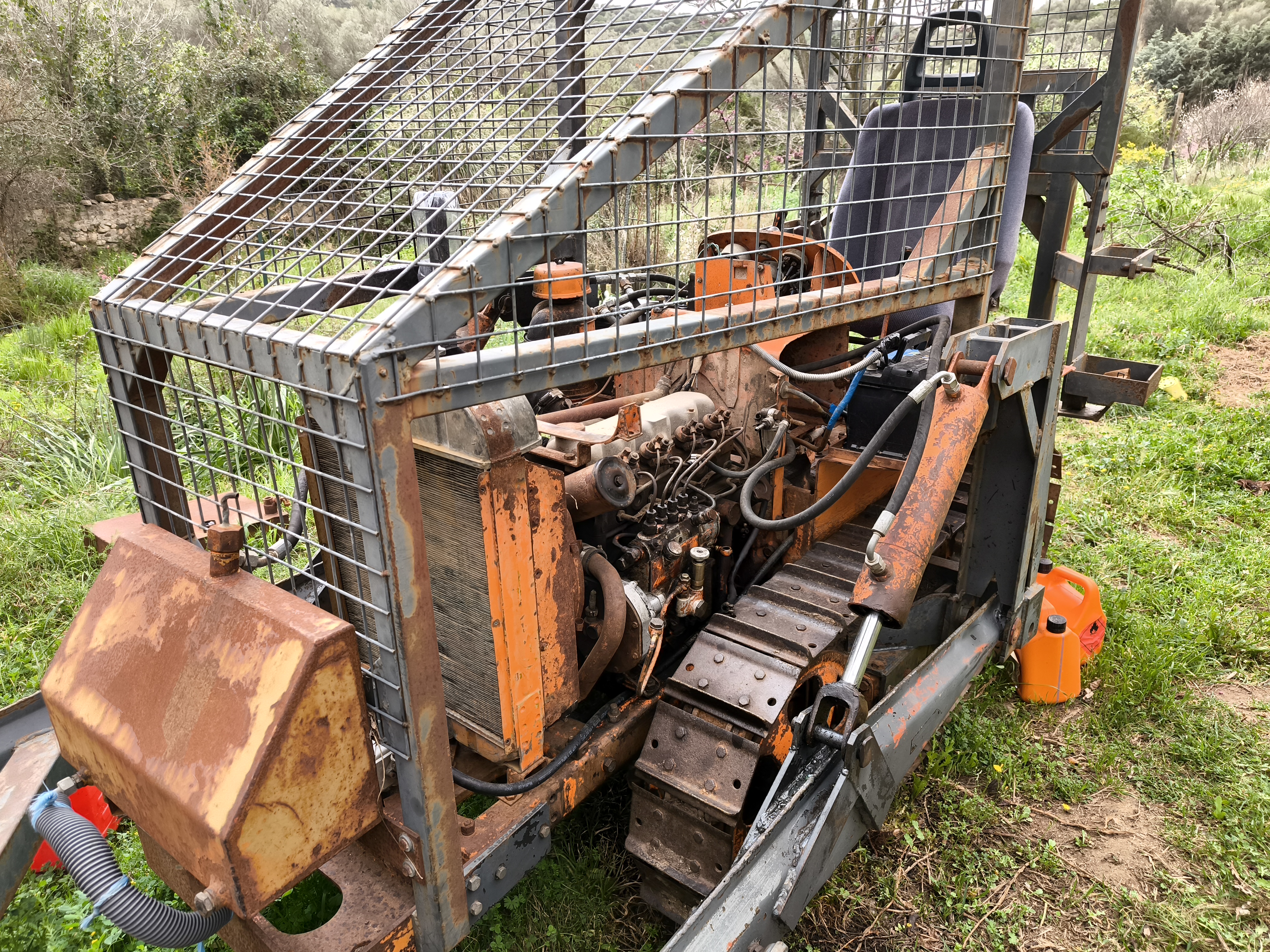

Salut, mets nous des photos. Merci. Il ressemble à celui-là? Ce moteur n'a pas très bonne réputation!
Poups2b
Messages : 12
Enregistré le : 17 mars 2024 20:15
Message non lu par Poups2b »

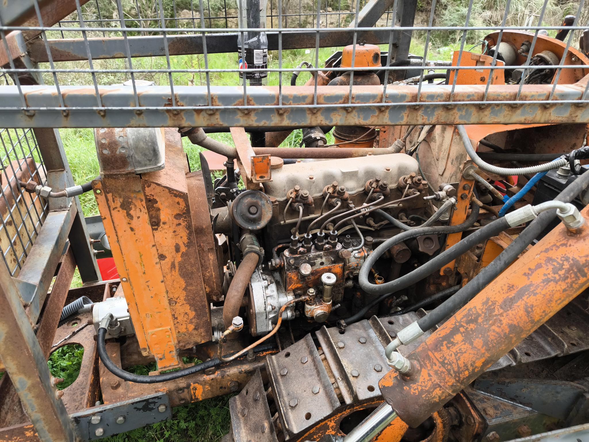

Bonjour Jean Claude,
Voici quelques images. C'est bien le meme , il a juste été modifié, quand il demarre franchement il tourne bien, je veux juste faire la révision complète avant de l'utiliser vraiment.
Merci beaucoup pour les infos ! Les moteurs sur ceux la ne sont pas fiables?
il s'agit du moteur du SOM 30B, 312 315 c'est un moteur à trois paliers (moteur essence dielselisé)
démarrage difficile (en plus 24 volts) il ne faut surtout pas augmenter le taux de compression(rectification culasse) ou toucher à la ligne d'arbre

Les conseils et les quantités en litres (plutôt qu'en kg) du SOM 315 te seront utiles:
315_plan.pdf
(3.66 Mio) Téléchargé 295 fois
