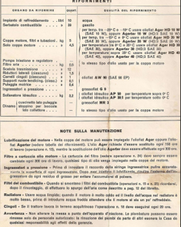

Je m'appelle Maxime , 36 ans en haute Corse et je viens d'acheter un vieux chenillard Fiat 332 C. Je l'ai acheté pour gyrobroyer. Je n'y connais pas grand chose , mais avant d'attaquer je voudrais d'abord faire la révision complète. J'ai trouvé un manuel sur internet , mais je n'ai pas vu d'indications sur plusieurs choses.
Quelles huiles utiliser? Pour le pont , huile moteur, et autres? Aussi comment voir si le pont est au bon niveau d'huile, j'ai ouvert la trappe et je vois la prise de force qui n'est pas couverte d'huile je trouve pas de témoin :-/

Voici le détail de l'époque ( en italien) pour l'entretien.
Huile moteur:15W40; Pont, bv: (relevage indépendant) 80W90 ( plus épaisse contre les fuites);Relevage: multifonctionnelle ou 10W30;Réducteurs (2):80W90 ou 85W140 (plus épaisse contre les fuites); Boîtiers chenilles (2).
Bouchons bv/pont fig 17 et 35. Quantités, tableau à droite (en kg):

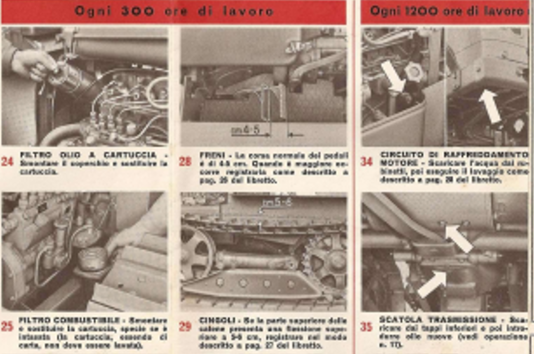

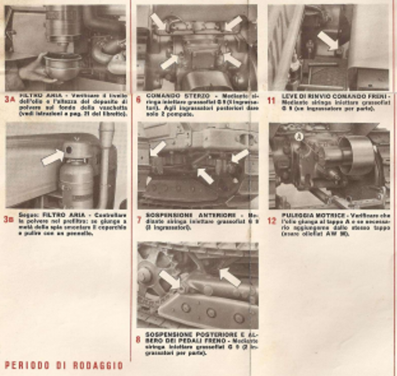

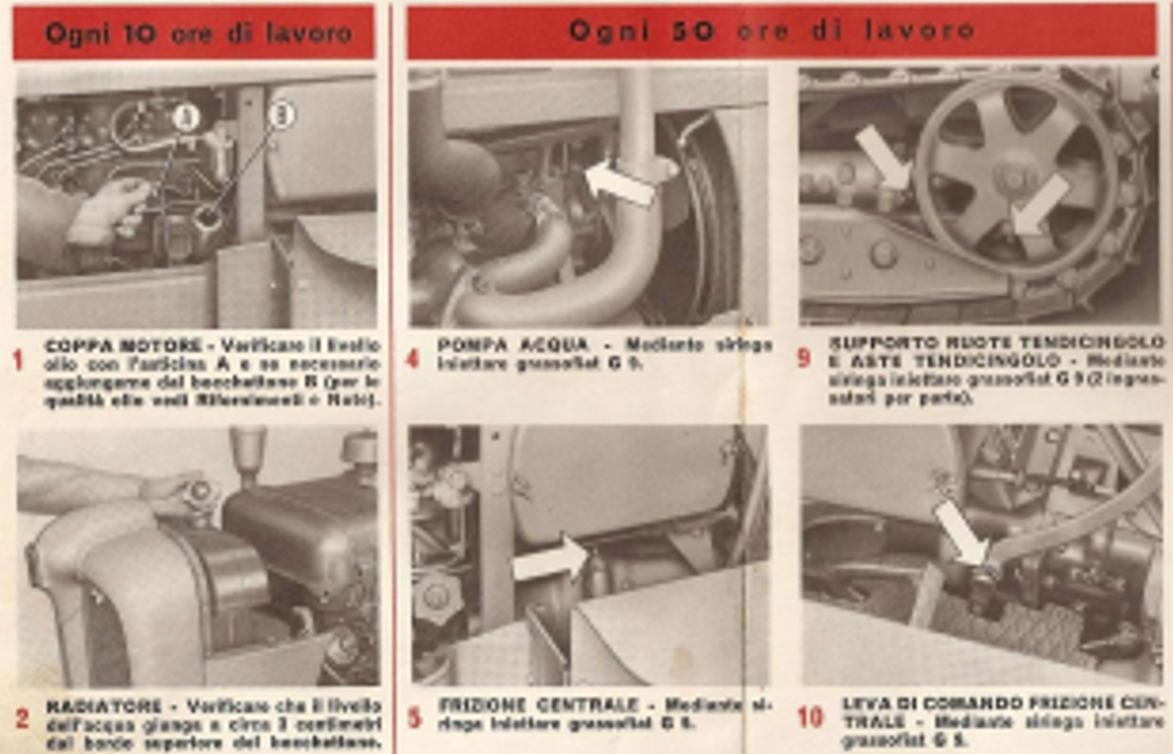

Bonsoir, voici et le livret en pdf:
Ne pas tenir compte de toutes les caractéristiques de l'époque pour l'huile et l'antigel. Bonne lecture et bonne semaine .
