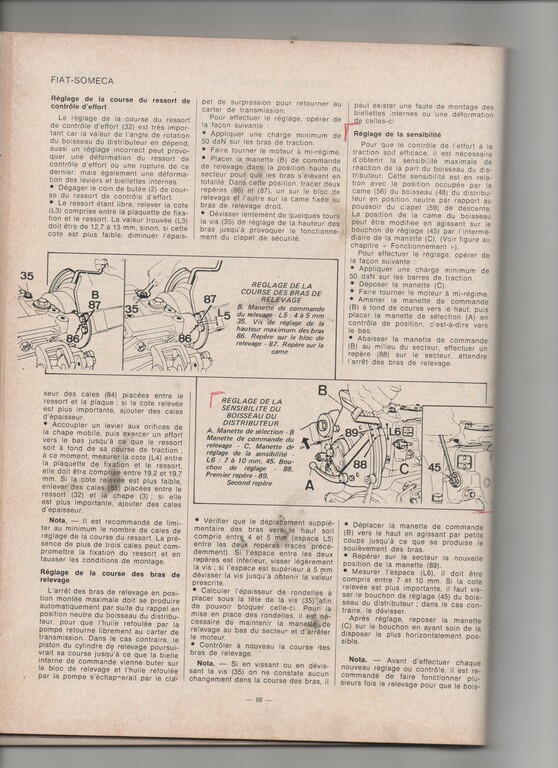

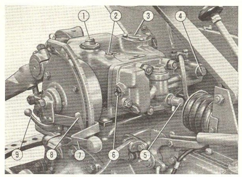

Pour le réglage, tu parles de la vis n°6 sur le schéma? Merci

Ce que l'on ne comprend pas, c'est que le relevage n'a jamais voulu remonter alors que la benne était vide et en position basse. Comme si la commande ne fonctionnait plus

Je préfère l'huile 10w30 (plus fluide) pour l'hydraulique et la 15w40 pour le moteur.
Vérifies les réglages ci-dessous , peut -être çà va décoincer:
...seau du distributeur et son ressort reprennent leur position normale de fonctionnement.

(415,çà ressemble)Vérifies le clapet différentiel ( ensemble 50):grippé ? le démonter, le nettoyer ...

et la soupape de sécurité 5:
