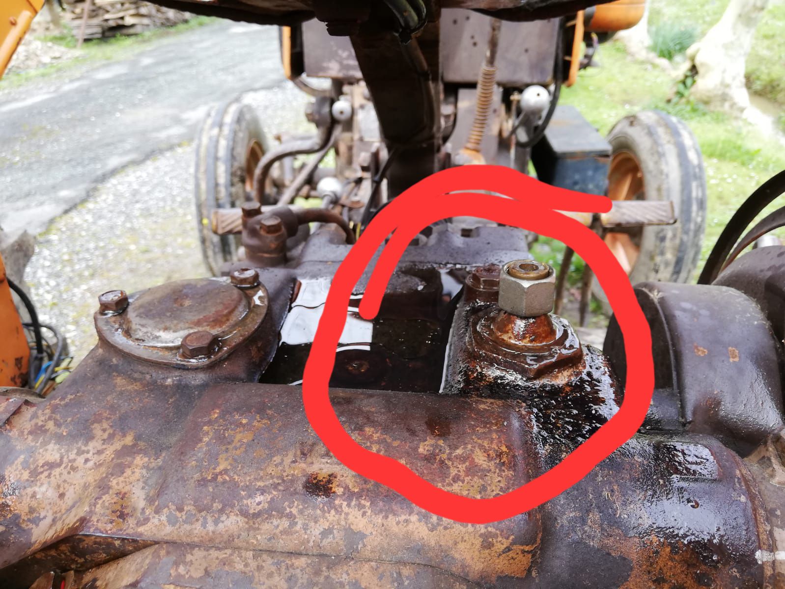

Me revoilà, après un an de dur labeur à transporter du bois, le relevage du 312 ne veut plus rien savoir!
J'ai donc demandé à la personne qui l'utilise de remettre de l'huile car il voyait qu'il y avait eu une fuite. Il remet de l'huile, redémarre le tracteur et avec un ami, il se rende compte que ça fuit par le reniflard.
Des pistes à explorer? (Je ne suis pas à côté donc je vais transmettre les directives)

l'idéal serait d'ajouter une réserve supplémentaire avec un reniflard
apparemment le rajout d'huile a été trop important

Bonjour, tu dis que le relevage ne veux plus rien savoir. Est ce qu'il manquait réellement de l'huile? Pas sûr , vous avez créé un excès d'huile donc çà fuit au reniflard( heureusement que çà ne casse rien !).
Ensuite, commencer par nettoyer le filtre, enlever particules dessus (avec fuel, nettoyant freins... ) et souffler; si trop vieux, changer.
Voir état de l'huile et mettre à niveau sans excès.
