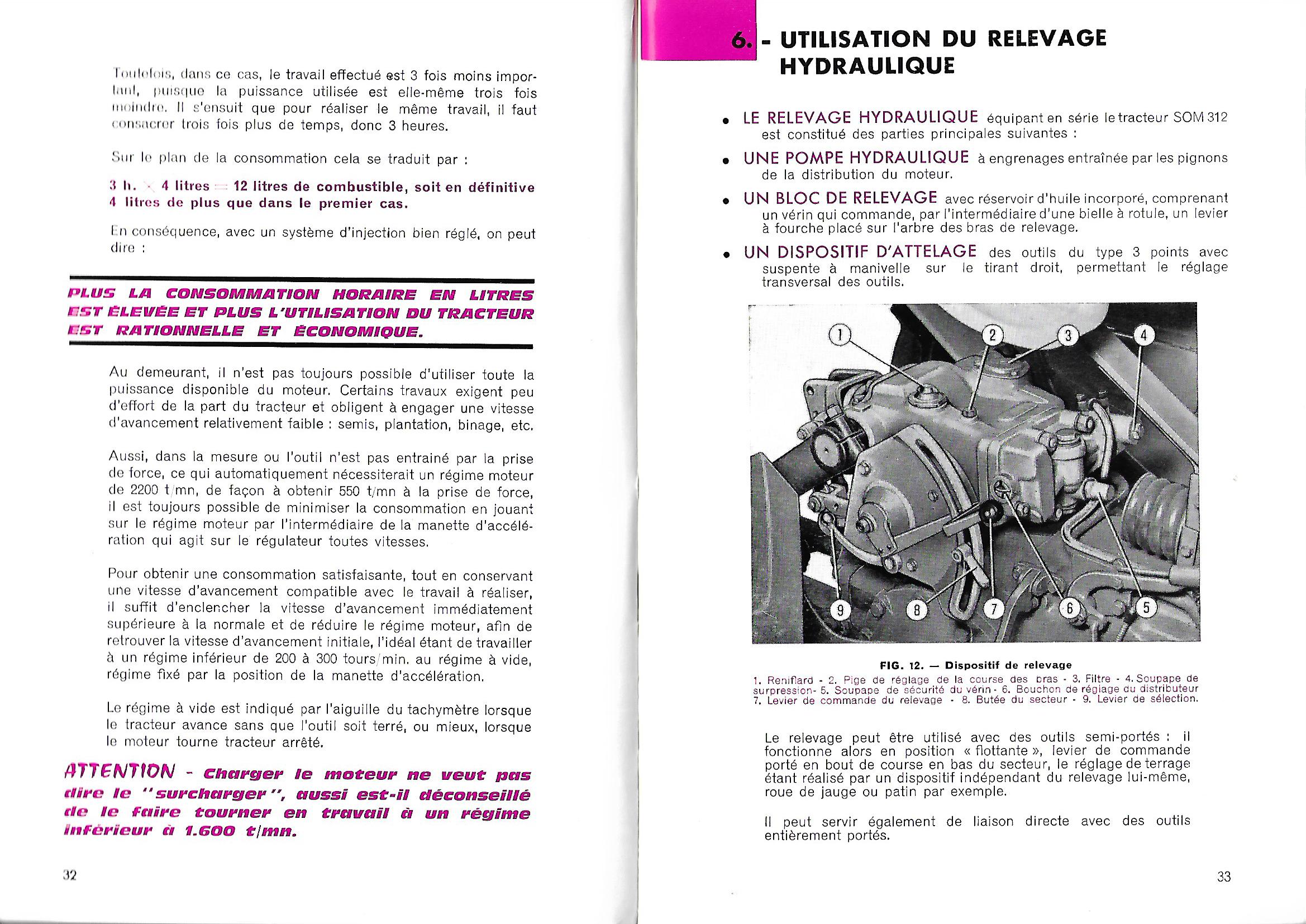

Oui, il va regarder s'il y a d'autres fuites.
Jj, il faut qu'il dévisse à quel niveau? Si tu peux me montrer sur une vue éclaté. Merci d'avance
Messages : 10226
Re: [Someca 312R] Relevage : Fuite hydraulique par le reniflard
au dessus du repère 4 tu as l'arrivée de la pompe (attention vis fragile)
