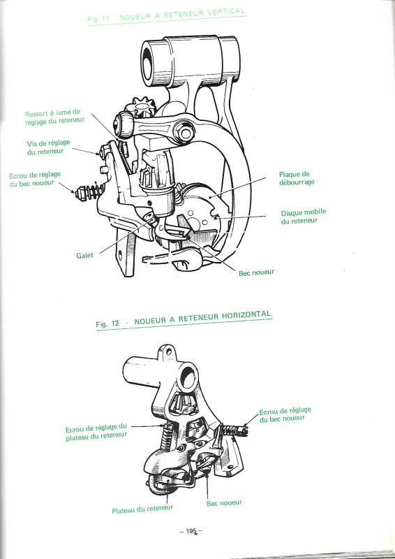

la premiere chose à regarder l'état des couteaux puis resserrer légèrement le reteneur (vis de réglage)
pui regarder si le bras porte-couteau passe pret de l'appareil noueur
