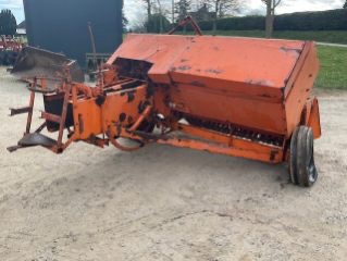

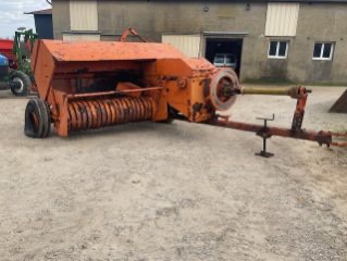

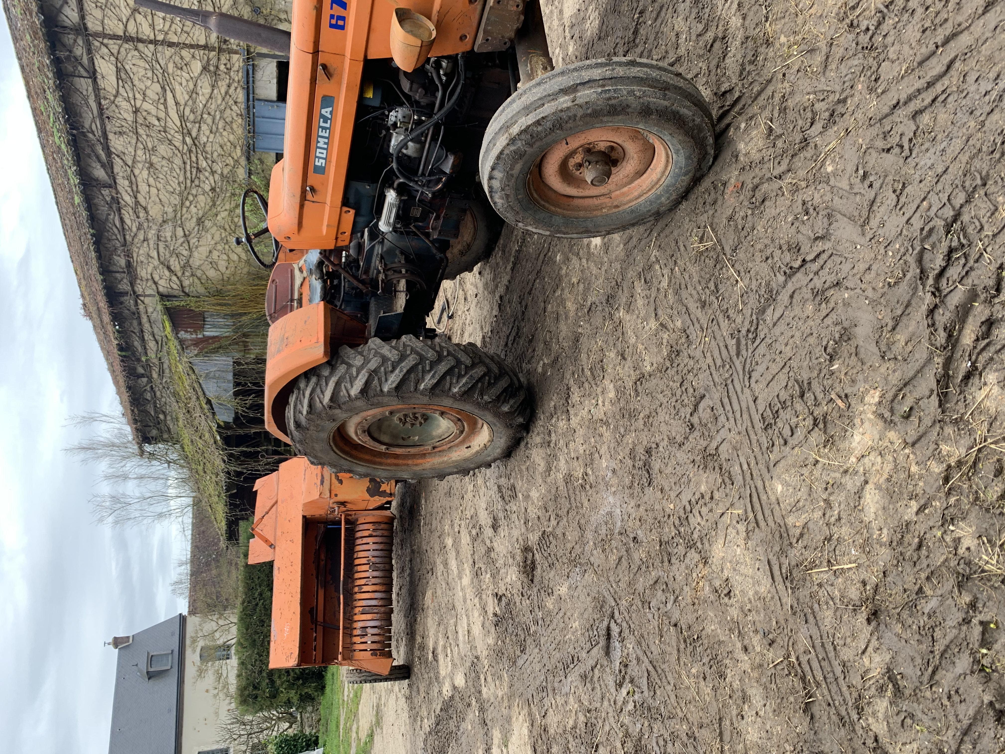

J ai acheté une presse someca 4500 pour aller avec mes someca
Je vais faire environ 1000 bottes de paille avec le foin la garnier 340 s en chargera
Je voulais votre avis sur cette presse débit de chantier et fiabilité,et point faible
Je suis d’accord avec vous niveau esthétique on a vu plus jolie pour la collection mais si elle marche bien je lui referais une beauté

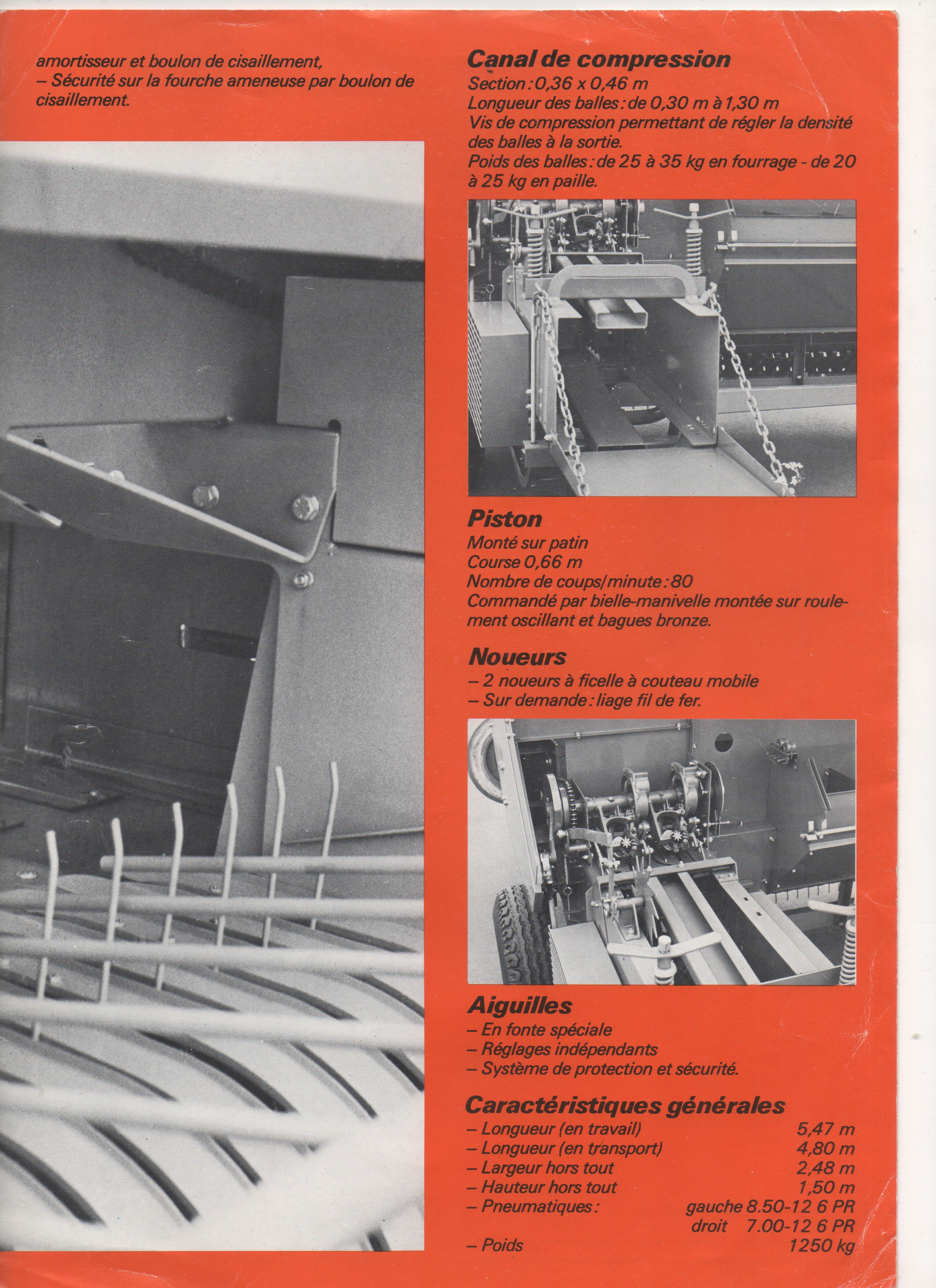

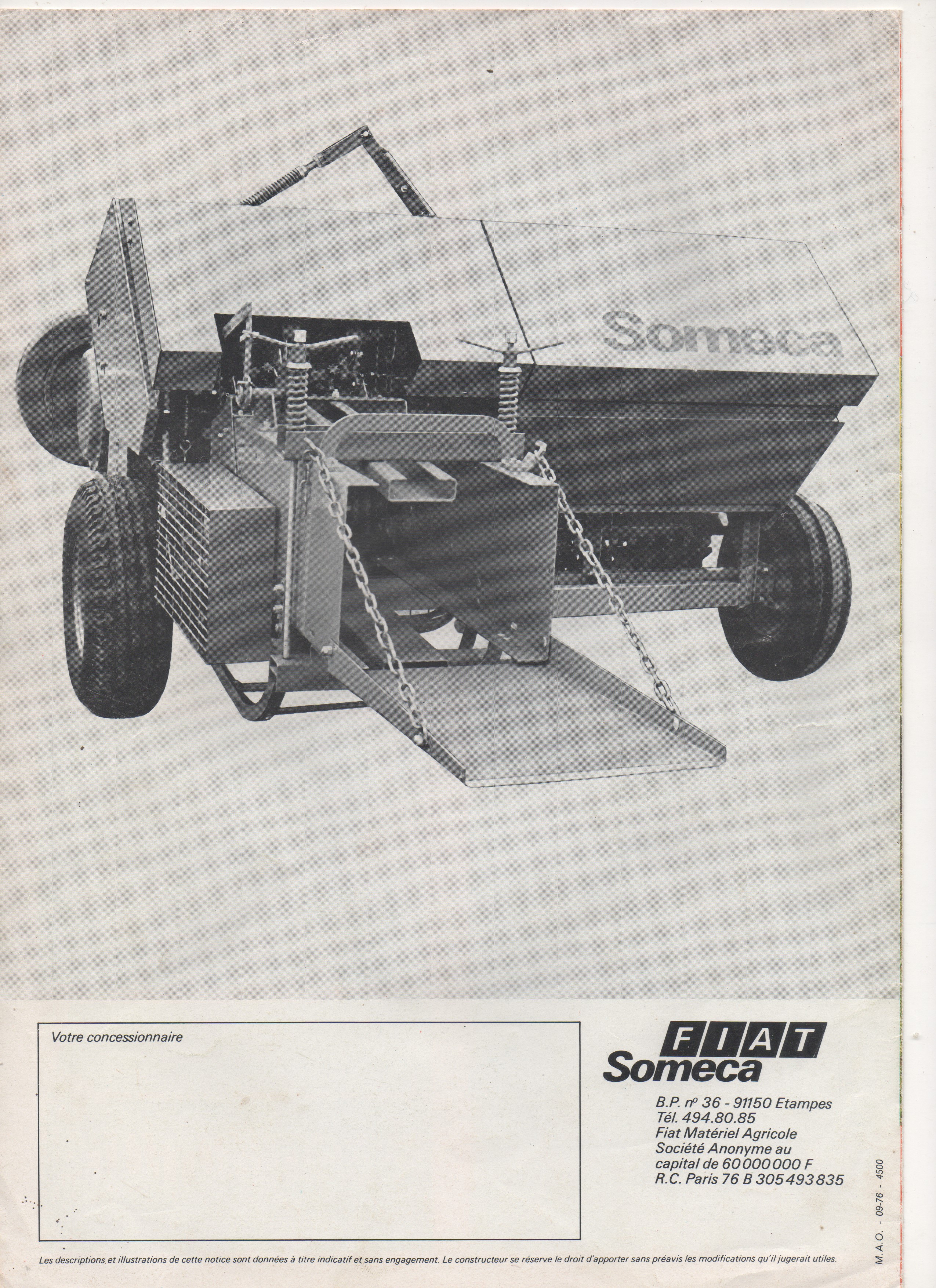

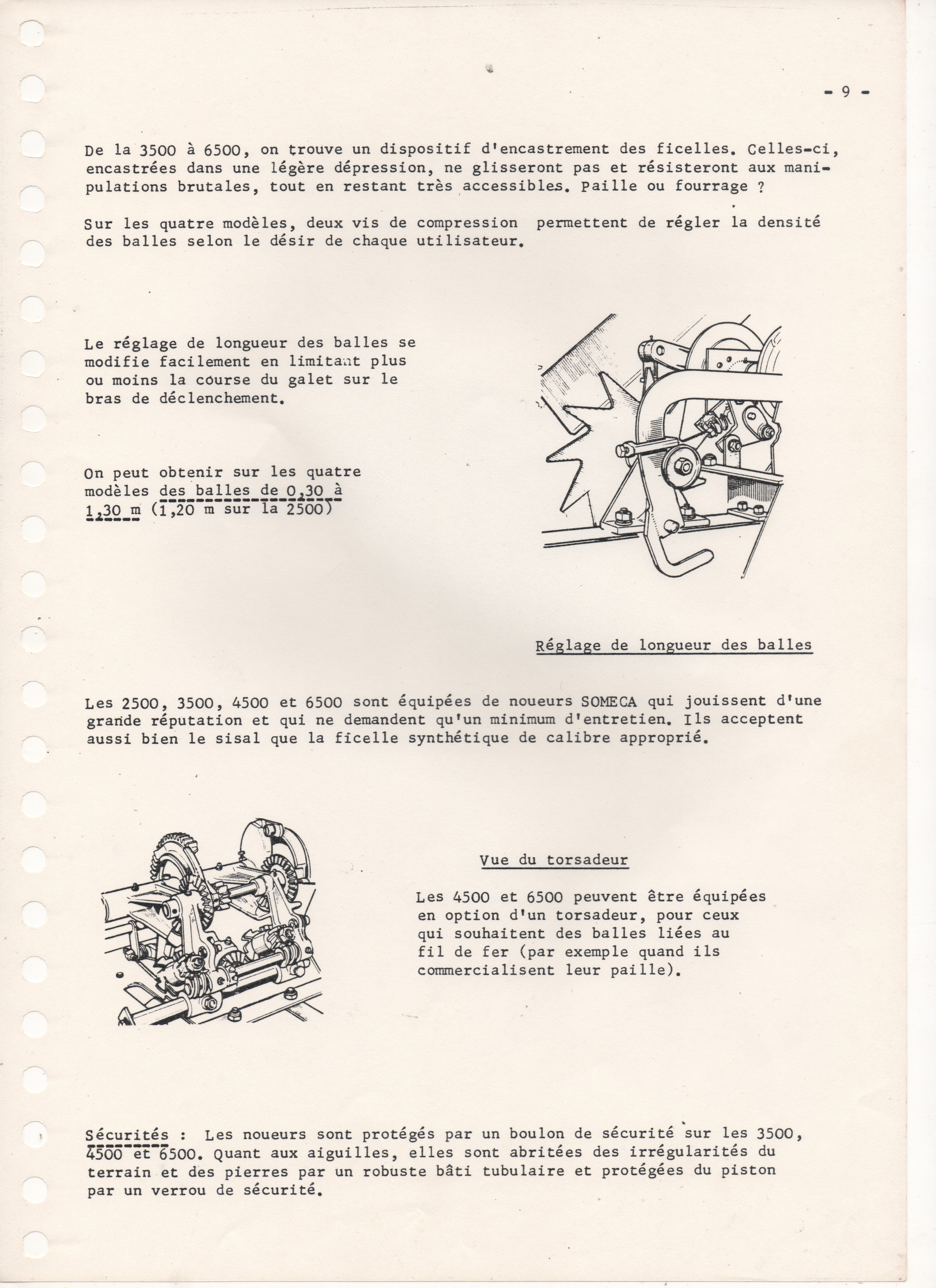

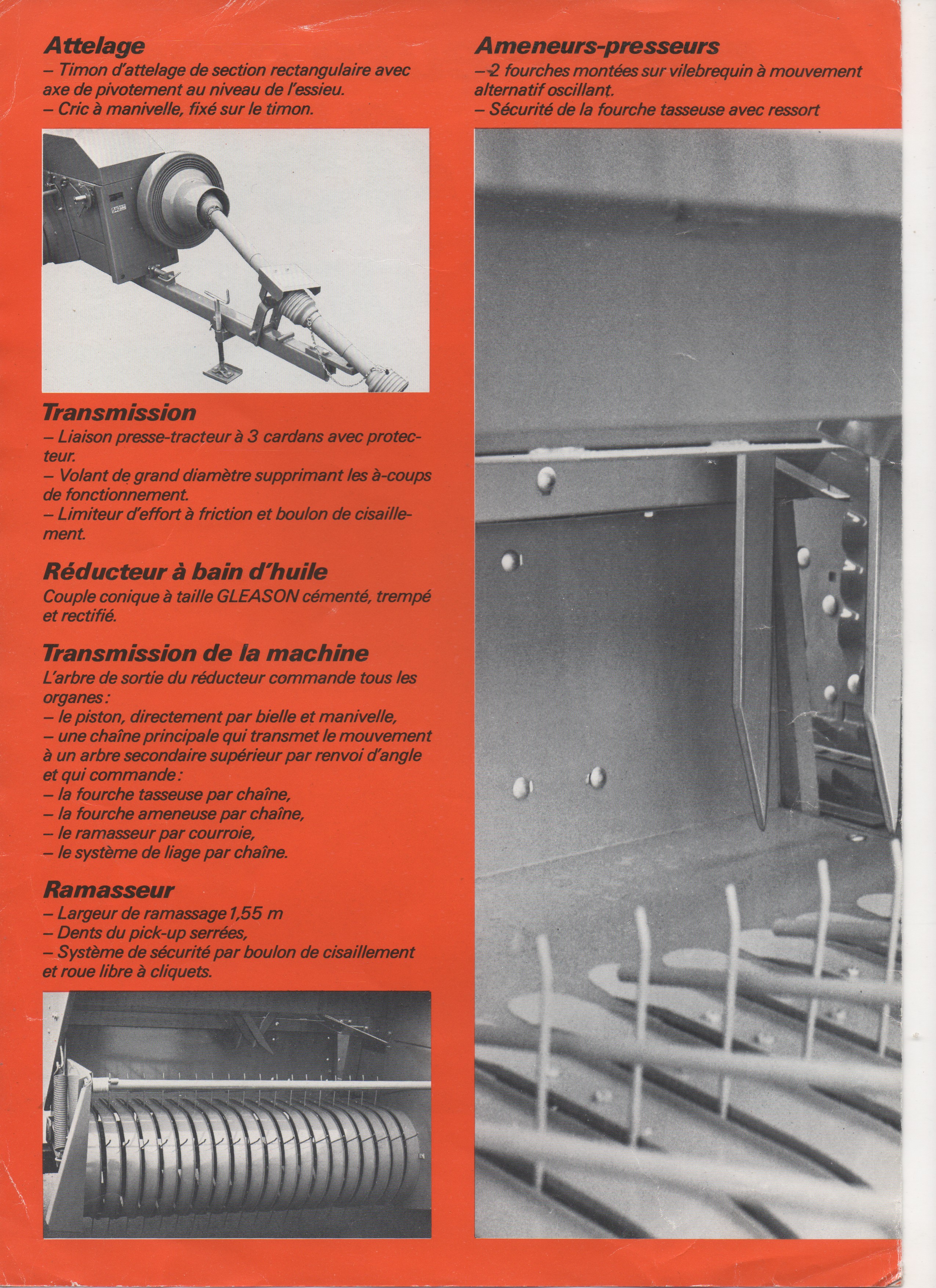

Bonsoir,
Déjà pour faire connaissance avec elle:

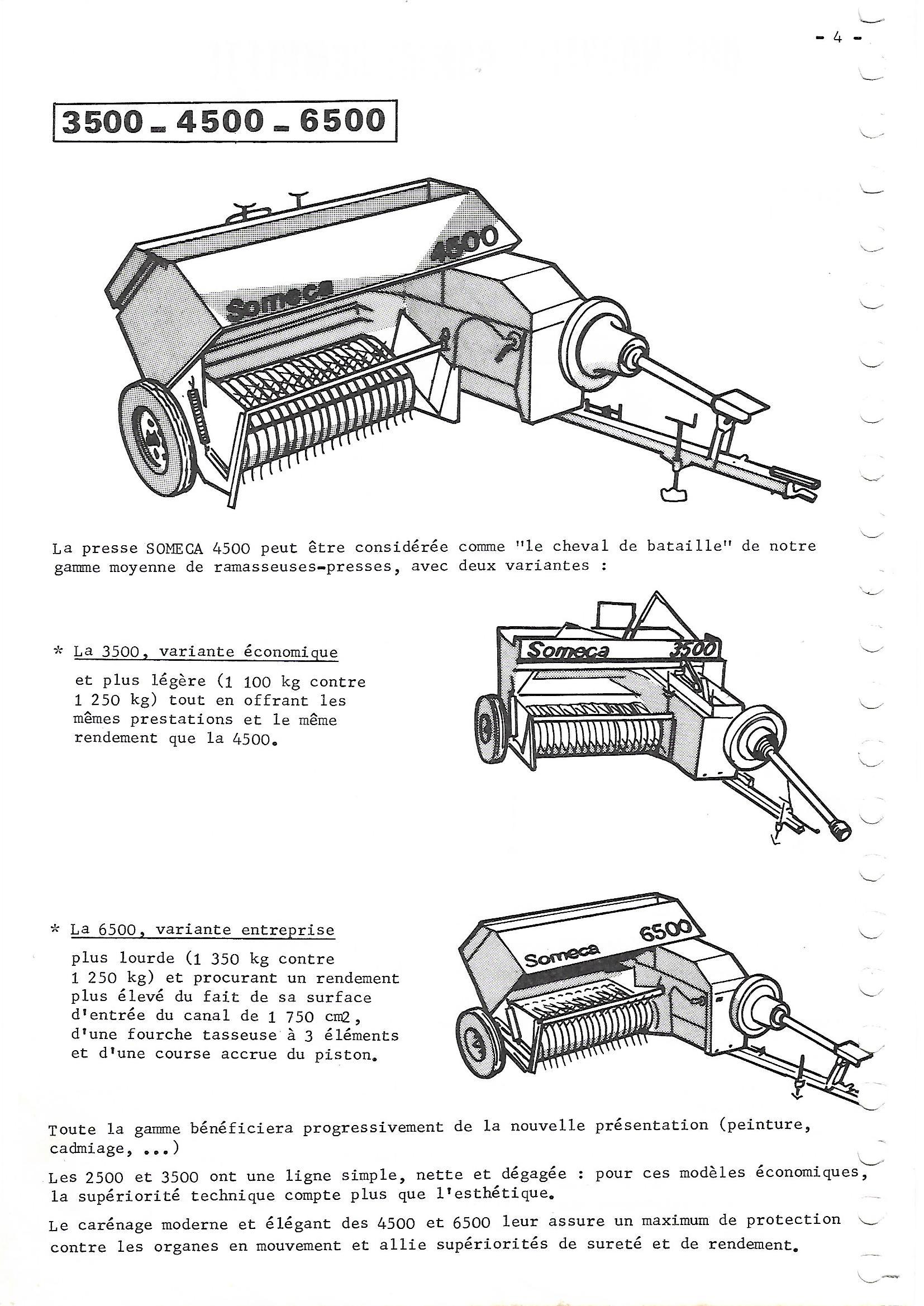

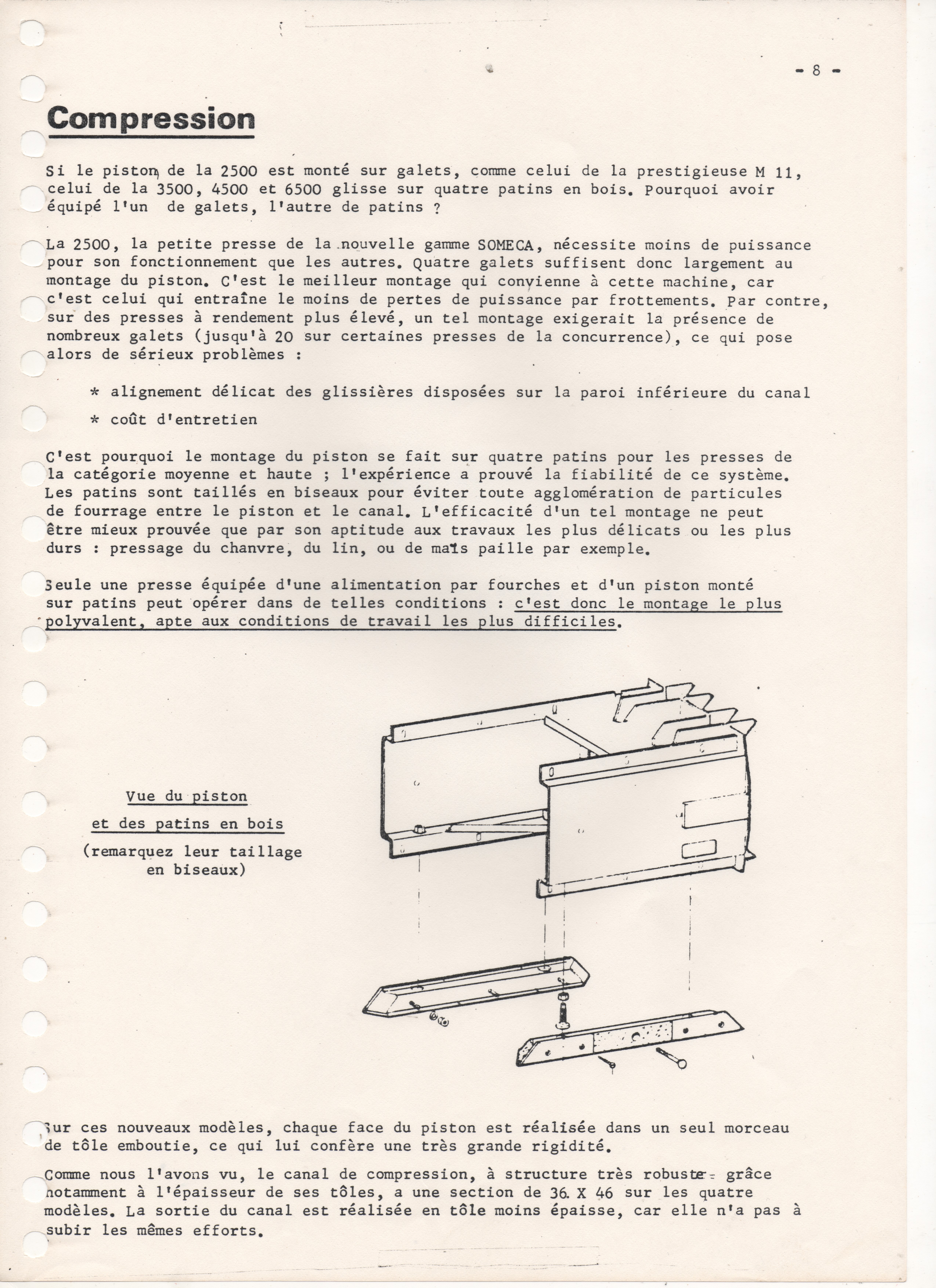

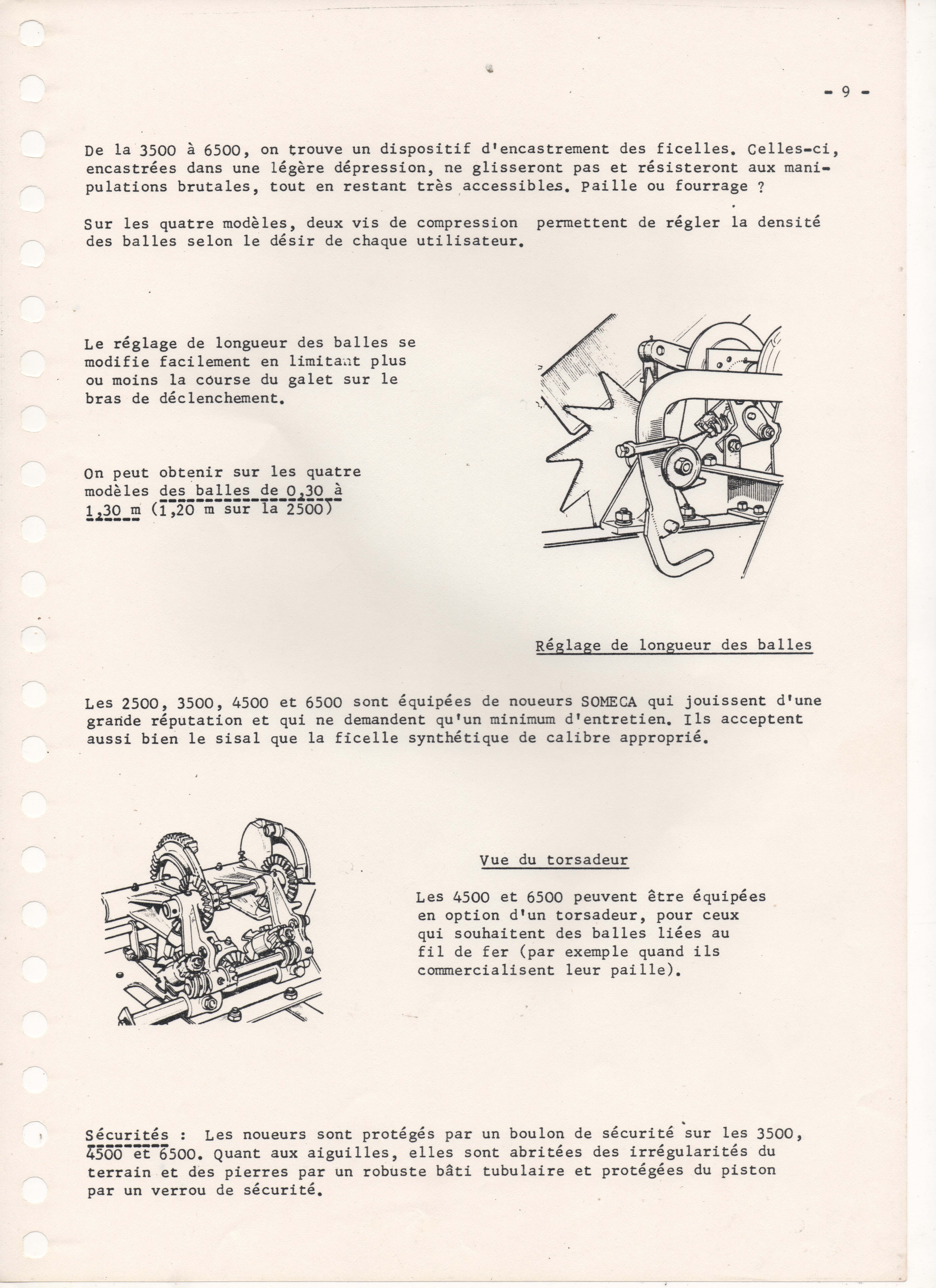

bonne presse le piston est monté sur glissières (par opposition aux galets) les noueurs sont des RASSPE
elle avait d'origine la double transmission qui pour bien fonctionner : le point d'articulation du cardan
coté tracteur doit se trouver au milieu de celui ci
tu avais 3 modèles :
la 3500 (identique à la 4500 sauf les carénages
la 6500 : fourche tasseuse à trois branches
le principal défaut la rouille

Les glissières demande plus de puissance que des galets ?

les glissières ne demandent pas plus de puissance que les galets le piston est mieux guidé(théoriquement)

Après vidange graissage quelque tours à la main tout ce passe bien
J ai donc mis de la paille et de la ficelle bleu la 1000
Je pense qu elle précaire la sisal car là elle me fait des noeud impecable mais quand je prend la botte il glisse et se défont
Confirmer vous mon hypothèse ?
