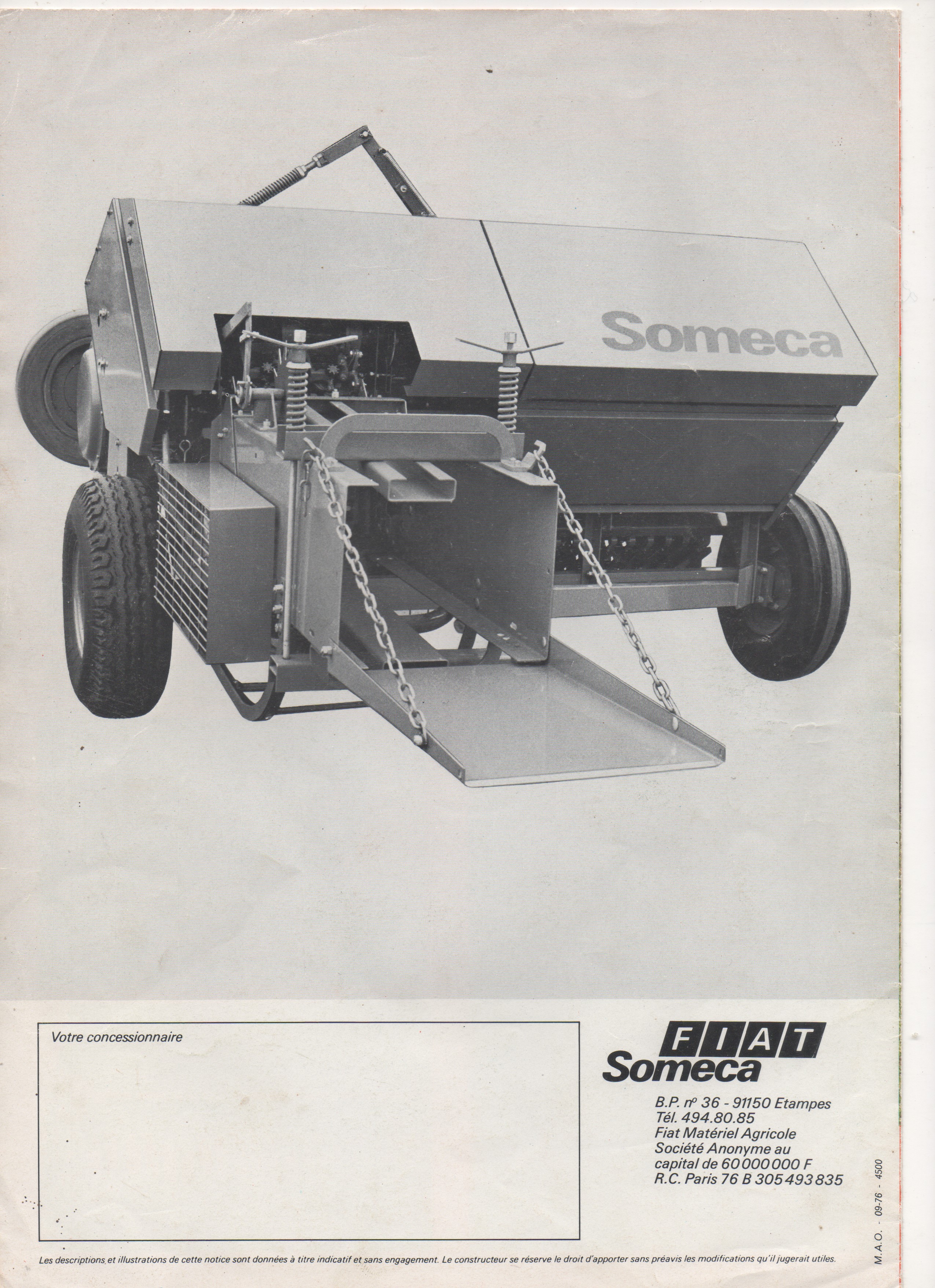

Bonsoir,
Déjà pour faire connaissance avec elle:

bonne presse le piston est monté sur glissières (par opposition aux galets) les noueurs sont des RASSPE
elle avait d'origine la double transmission qui pour bien fonctionner : le point d'articulation du cardan
coté tracteur doit se trouver au milieu de celui ci
tu avais 3 modèles :
la 3500 (identique à la 4500 sauf les carénages
la 6500 : fourche tasseuse à trois branches
le principal défaut la rouille
