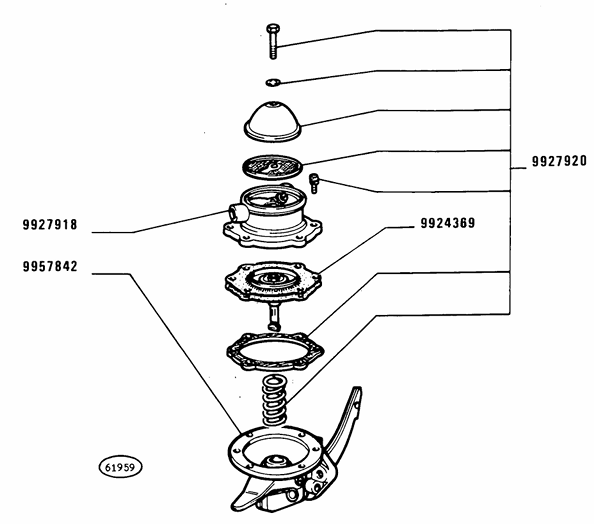

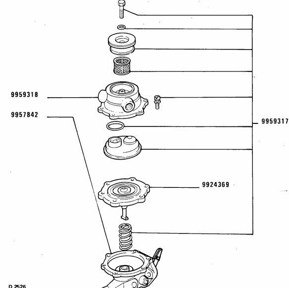

remettre ce collier. La pompette fonctionne bien? çà doit gicler quand tu purges. Des fois il faut mettre un petit coup de démarreur, stop tiré , pour que la came l'active. Voir l'état de la membrane 9924369 .
Pompe d'alimentation _2024-04-12 083048.png (67.62 Kio) Vu 5441 fois
Pompe d'alimentation_2024-04-12 082922.png (65.67 Kio) Vu 5441 fois
