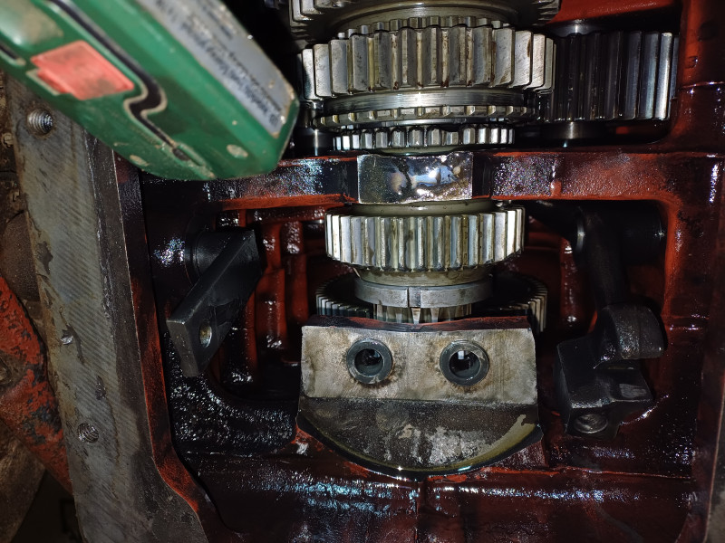

Dernière ligne droite,
On voit que le pignon avait commencé à en souffrir !
Puisqu'il n'y a pas de remède miracle, même en changeant l'écrou (qui n'a plus son filetage) et la rondelle dentellée qui ne est censée bloqué l'ecrou sur l'arbre, et que ça reviens à devoir sortir l'arbre primaire, ça sera soudure.
Bonne après midi
Messages : 10222
Re: Problème boîte de vitesse someca 750
c'est un remède miracle qui ne peut se faire aujourd'hui qu'en dehors d'un atelier mécanique
tu n'oublies le carter intermédiaire !
