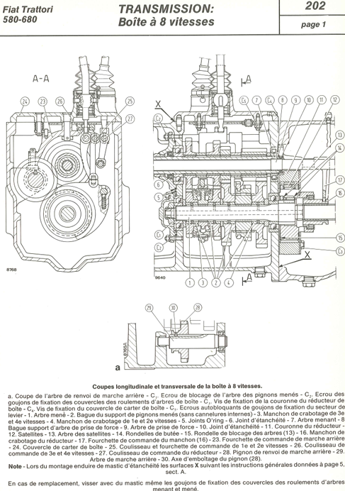

BV 8 VITESSES:
680-BV 8 vitesses_2024-04-20 130432.png (344.15 Kio) Vu 3996 fois

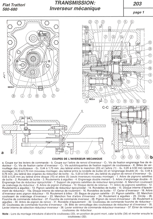

INVERSEUR:
680-Inverseur mécanique_ 2024-04-20 130131.png (338.22 Kio) Vu 3996 fois
