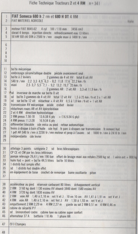

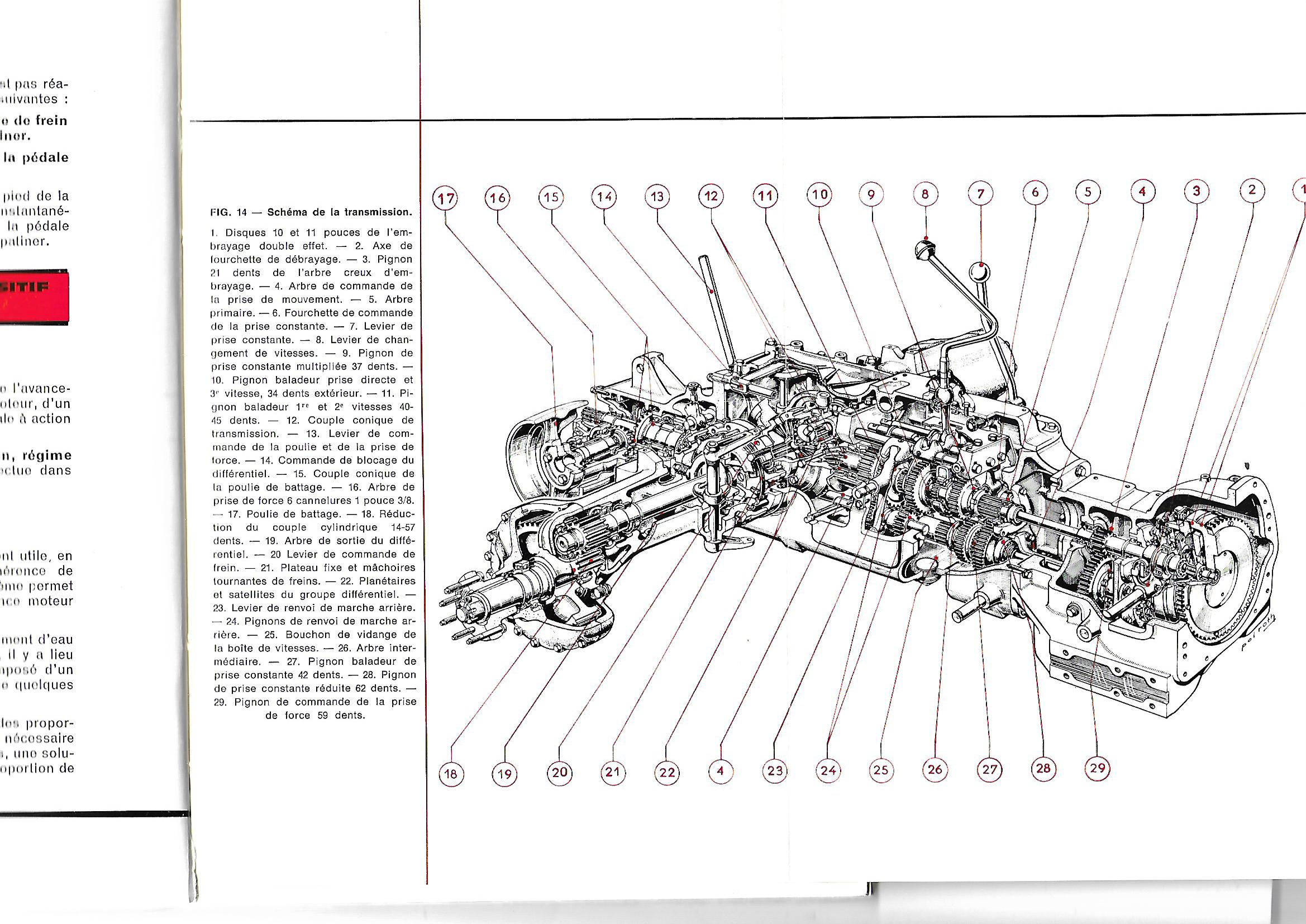

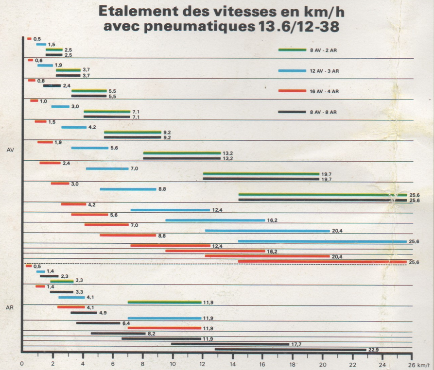

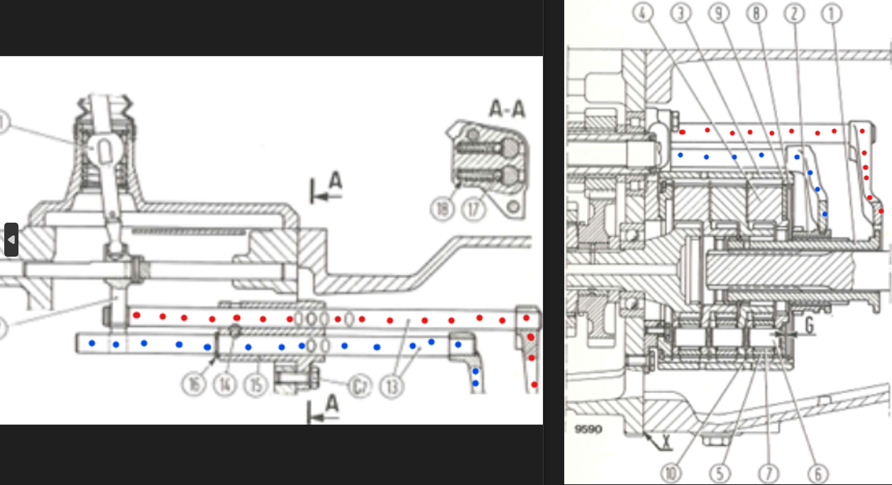

Bonjour , voici un gros plan et l'étalement des vitesses:
680 HDT_ 2024-04-18 091313.png (559.66 Kio) Vu 9374 fois

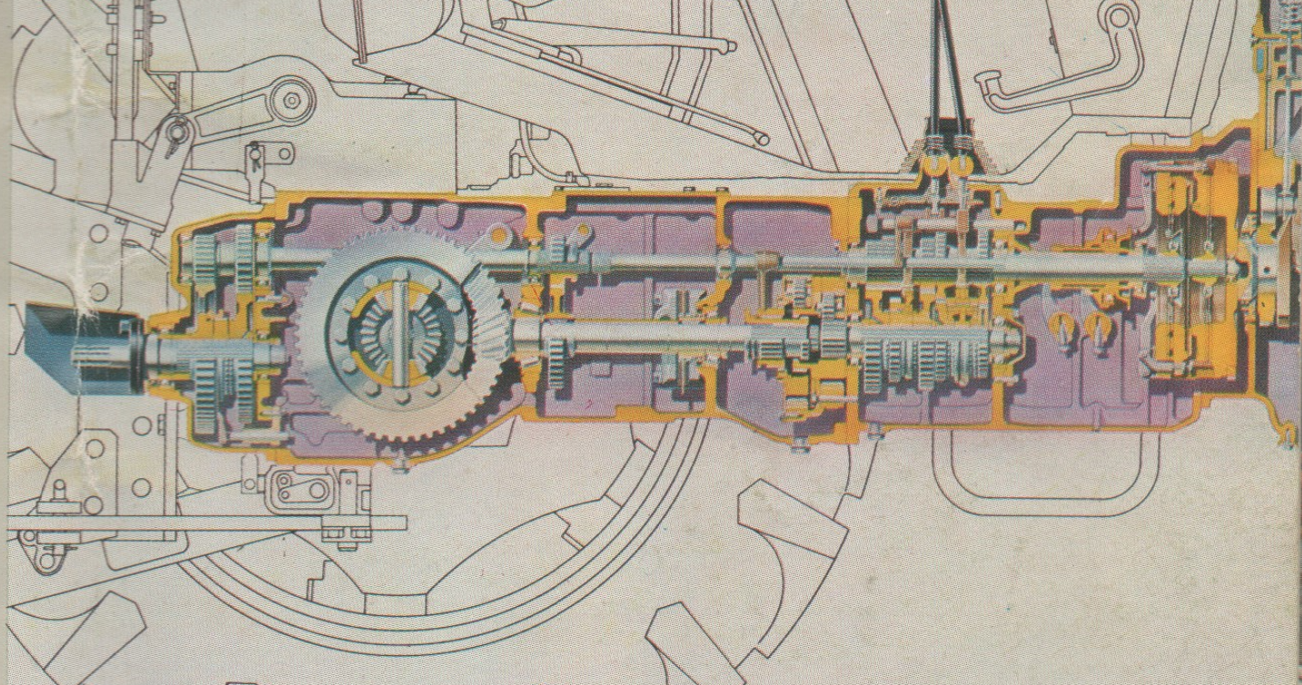

Re: Changement boite 680 dt h
680-BV de 12 à 16 vitesses_ 2024-04-18 111623.png (375.28 Kio) Vu 9370 fois

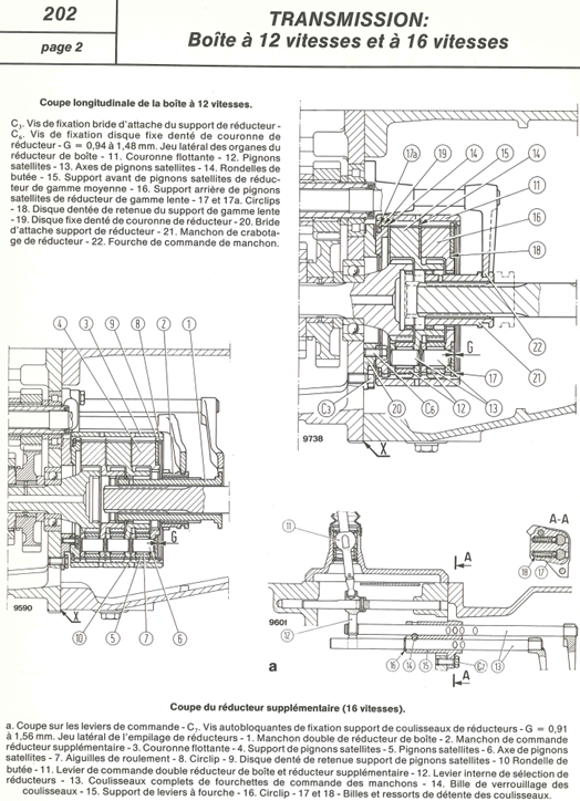

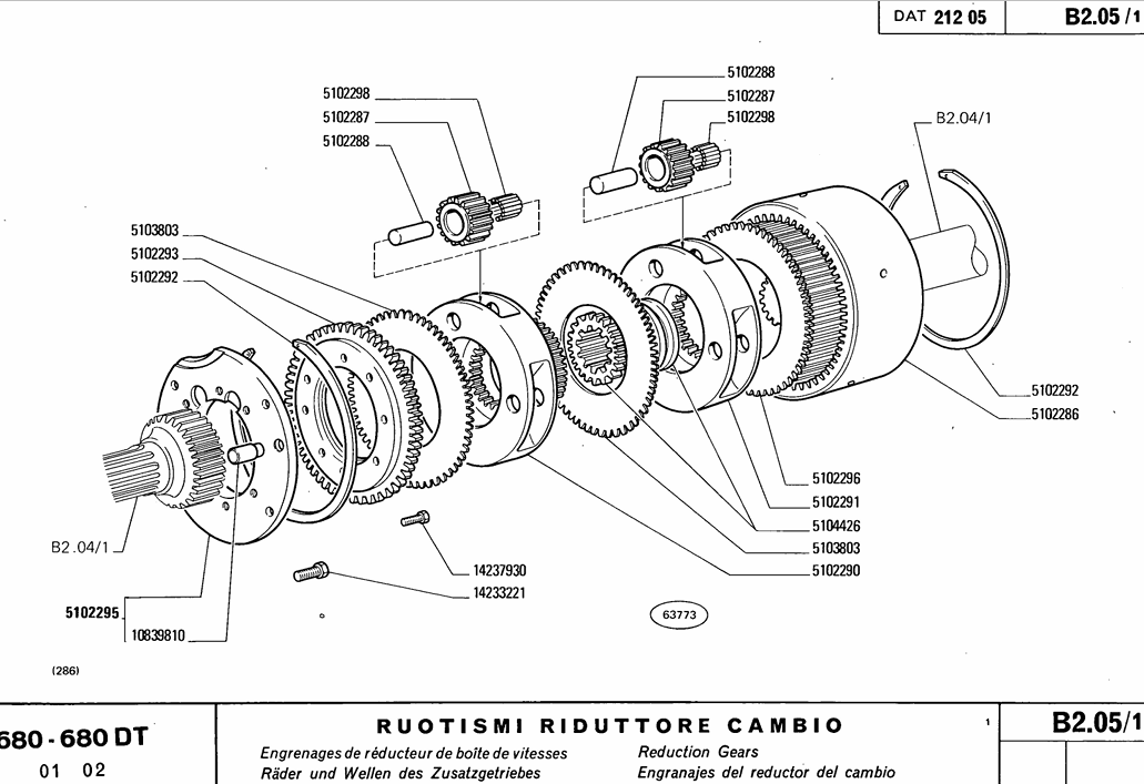

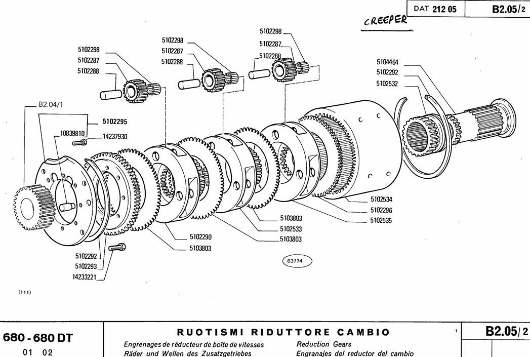

680: réducteurs 12 vitesses:
Réducteurs 16 vitesses :

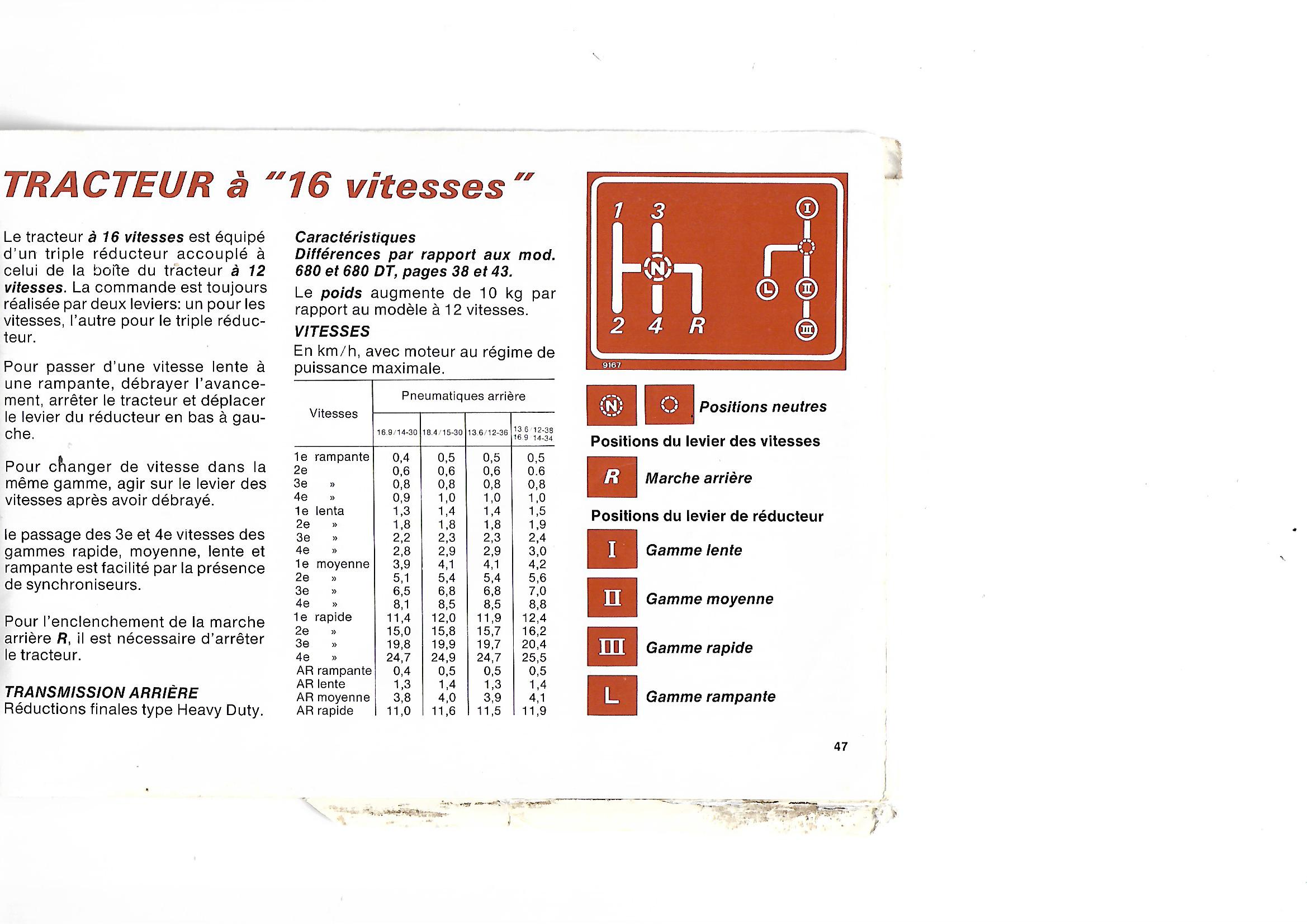

les leviers sont les memes simplement la grille le passage de la rampante est entre la lente et la moyenne
à gauche mais la course est tres faible
Synthèse:
