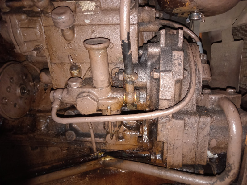

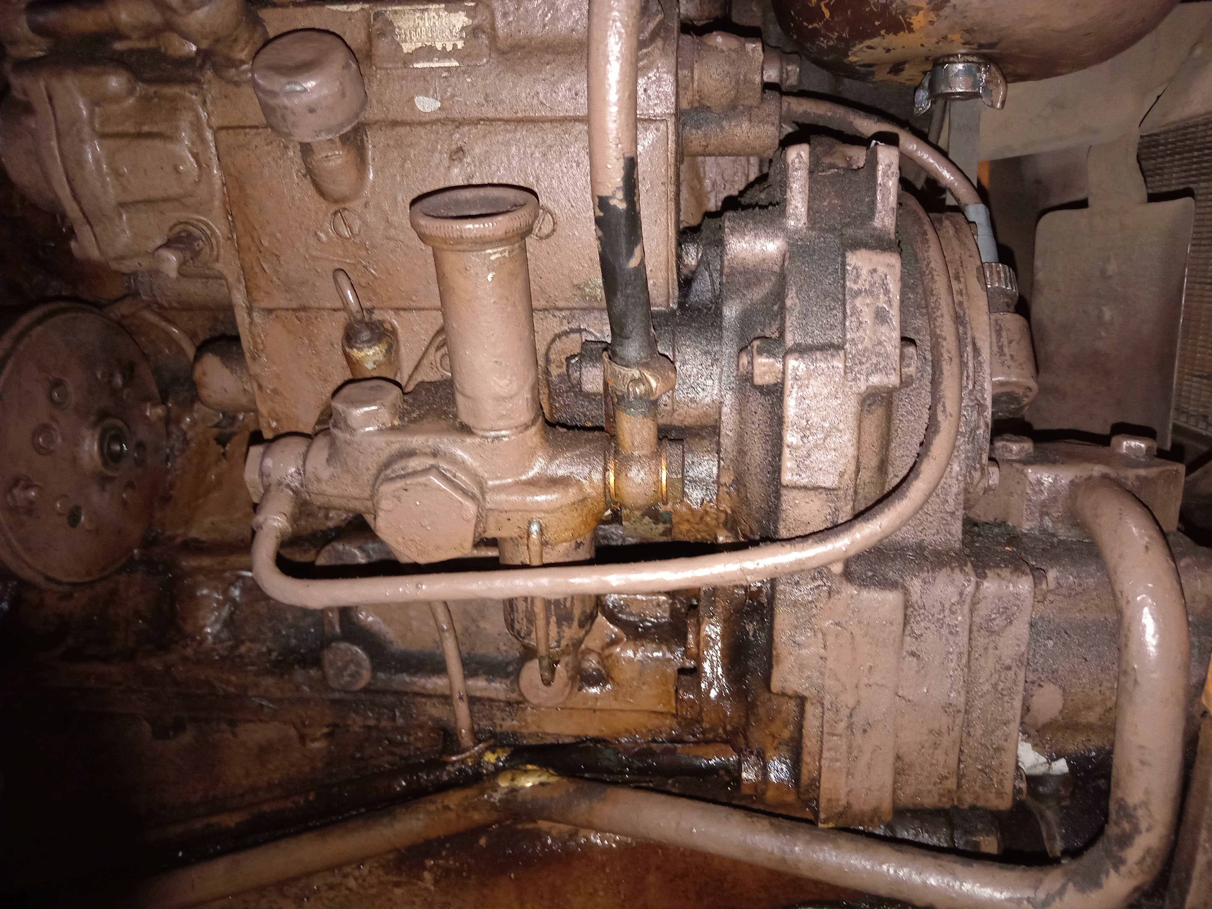

J'ai de nouveau rencontré un problème hier après avoir rentré du bois.... Décidément la vieille mécanique m'en fait voir de toute les couleurs.. J'ai une grosse fuite de gasoil au niveau de la pompe a injection entre la pompe et le régulateur de vitesse. Je pense passé un coup de karcher dans la semaine pour y voir plus clair. Puis je pensais essayer de démonter pour voir sir il n'y a pas de joint usées mais j'ai fait des recherche sur internet sa a l'air minutieux comme partie...
Merci pour ces vidéos j'ai compris la démarche a suivre je vais essayé dans la semaine.

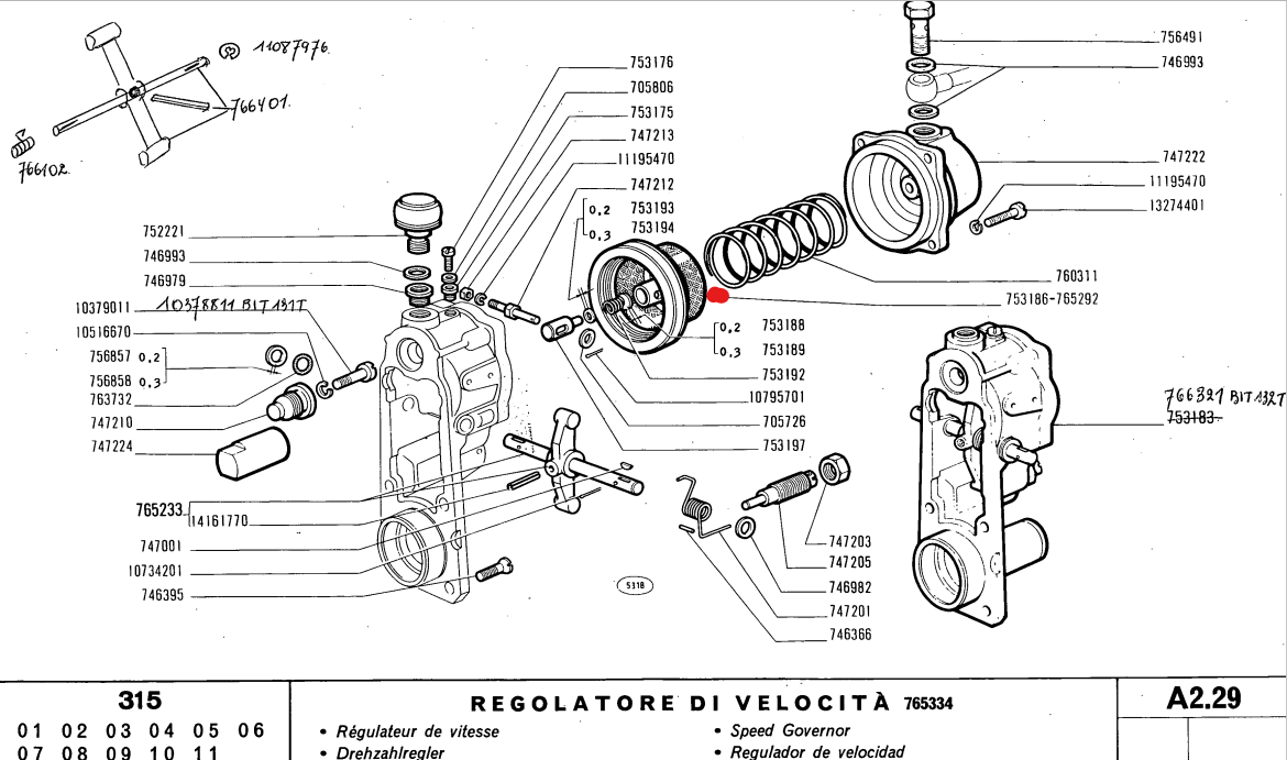

une fuite au niveau de la membrane (régulateur) est assez simple à colmater

Merci de cette réponse rapide. On trouve encore des joint neuf ou je vais devoir refaire des joint a la patte a joint?
Mais j'ai l'impression que le régulateur et la pompe a huile hydraulique (je pense) ne forme que un bloc ? Je ne m'y connais pas trop mais je veux apprendre... Mais si j'ai bien compris un bon coup de propre et je démonte il n'y a pas de risque de décaler injection ou quoi que ce soit ?

Voici la membrane, tuyau d'air à débrancher et vis à dévisser(fermer le robinet de fuel):

La membrane ne peut être à l'origine d'une fuite d'huile.
Première action est de vidanger le corp de pompe et de voir si il coule de l'huile ou du gas-oil.
Ces pompes peuvent avoir une fuite interne de gas-oil mais c'est normal avec l'âge.
Sur la photo il semble que c'est la liaison entre pompe et distribution qui fuit.
Je te conseille, après vidange de la pompe et mise à niveau de faire un bon nettoyage pour repérer la fuite.
Ensuite tu nous refait une photo avec la fuite .
Pour l'instant je te conseille de rien démonter.
A+ Pierre
A+ Pierre

Bonjour un grand merci pour le temps que vous prenez et pour les vues éclaté sa permet de mieux comprendre.
Je vais le passé au kärcher. Comment procéder pour la vidange et qu'elle quantité d'huile je doit récupérer ? Huile hydro du coup?
Sachant que mon tracteur est au gasoil blanc difficile de savoir si c'est de l'huile ou gasoil
