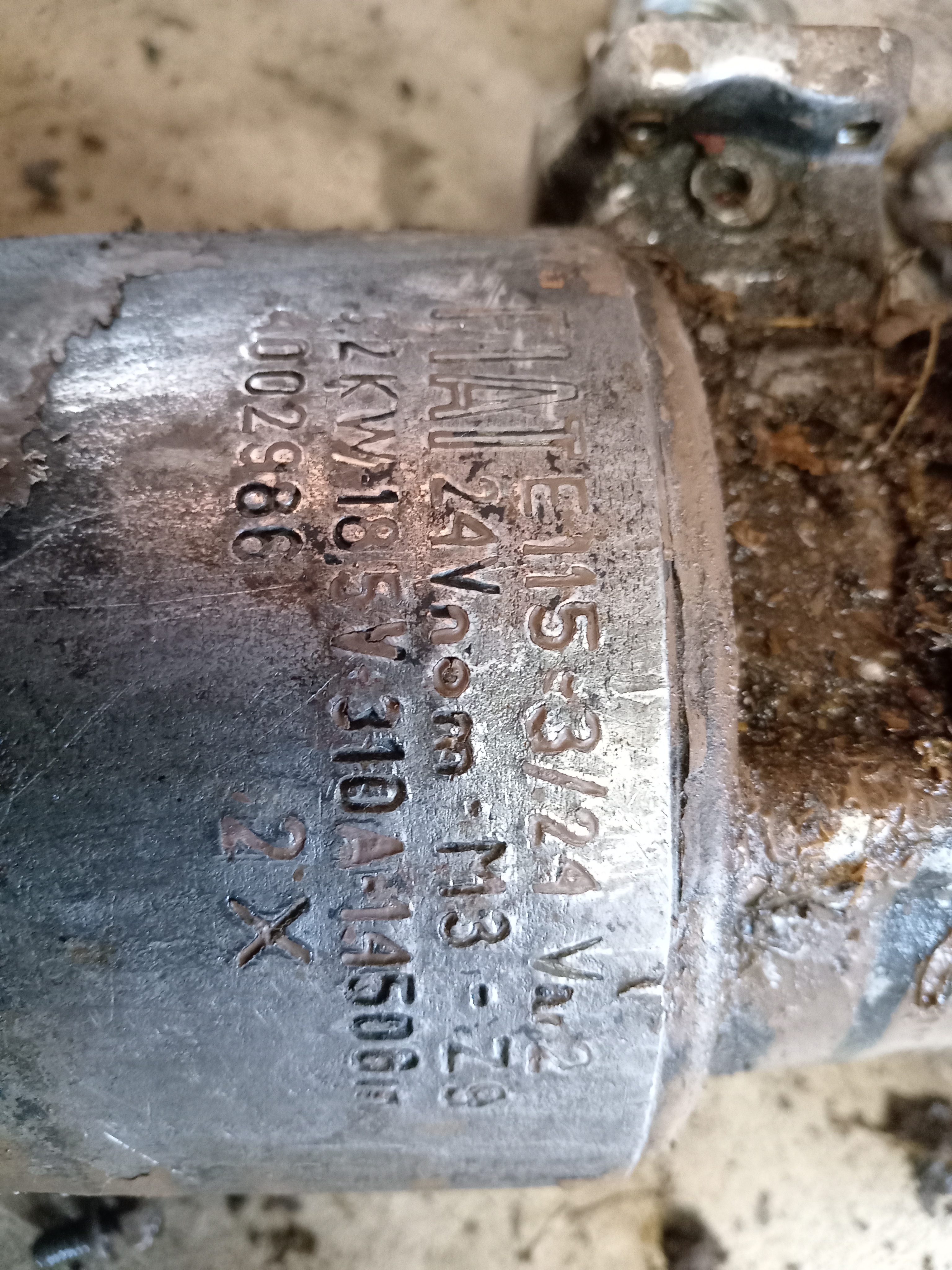

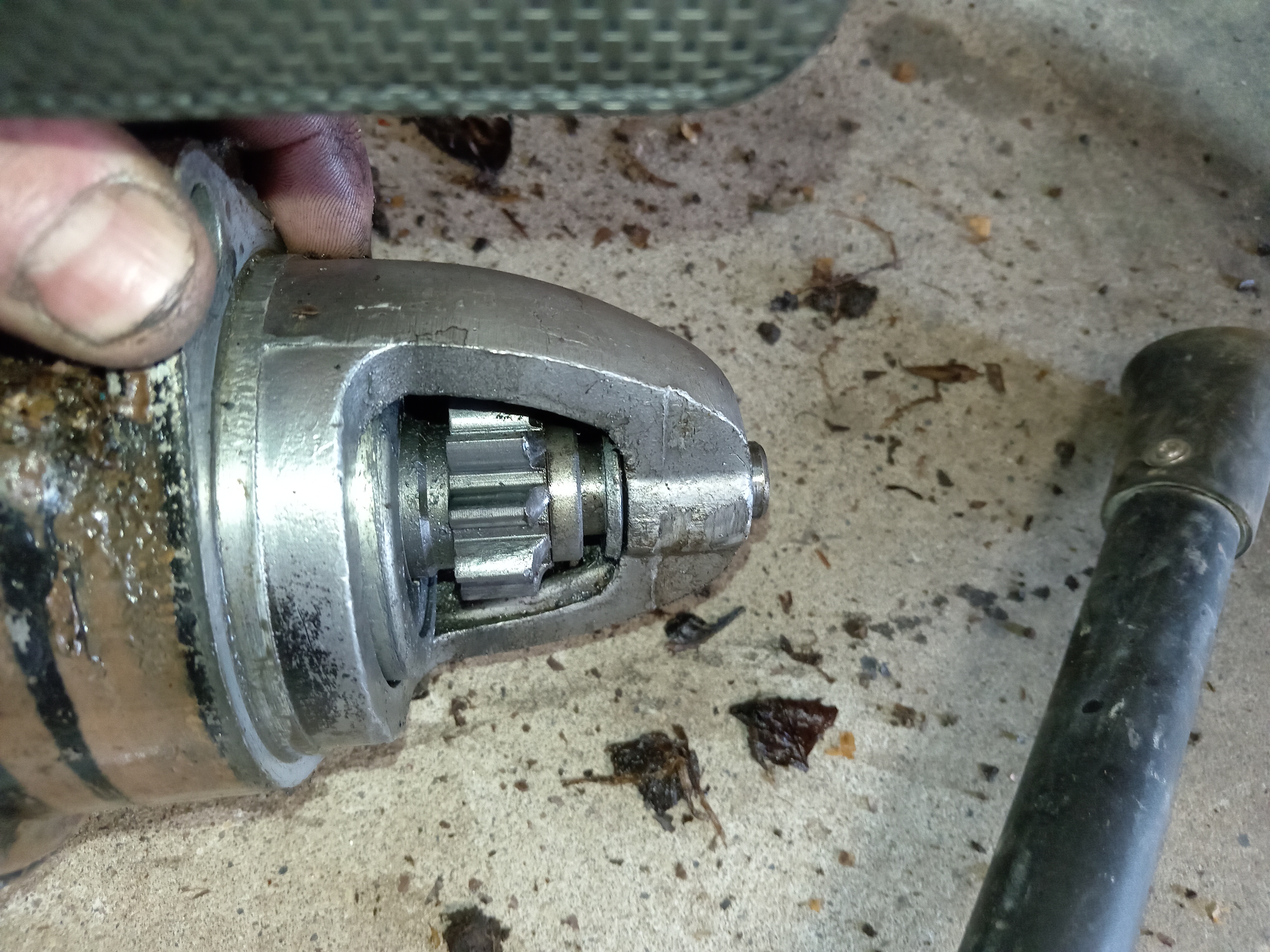

Bonjour.
Mon som 35 démarre vraiment difficilement il faut lancer le démarreur au moins 10 fois pour qu'il accroche...
Aujourd'hui je les démonté, les dent du démarreur sont carrément usé sur 1 cm... Pareil pour la couronne.
J'ai essayé de déplacer la couronne pour que le démarreur accroche mais pas mieux de résultat sinon moins.
Si je change le démarreur le problème sera til résolu ? Et où puis-je commander un démarreur à prix correct ?
Merci d'avance

pour la couronne tu peux essayer avec une petite meuleuse et de la patience de rectifier les dents
sinon il faut désaccoupler et la changer ou la retourner
un changement de démarreur ne suffira pas sinon
suivant le prix tu peux aussi changer le pignon normalement sur le démarreur tu as la marque et le type

Quelqu'un aurait il une photo de la couronne côté démarreur, en discutant avec un collègue il me dit que c'est normal que les dent soit arrondi, pour permettre au démarreur de s'engager facilement. Qu'en pensez vous ?
Messages : 10262
Re: Démarreur som 35
apparemment ton démarreur est en état
si c'est la couronne tu peux essayer avec de la patience de meuler les dents de la couronne
sinon il faut le mettre en deux

Le soucis c'est peut-être le pignon du démarreur qui n'avance pas à tout les coups à cause du solénoïde Quand il veut pas démarrer, il tourne dans le vide? L'idéal, c'est de le tester à l'étau en jouant sur l'excitation avec un tournevis pris sur le + ( pas faire toucher au reste). Tu es en 24v..
Egalement tu peux démonter le démarreur pour bien le nettoyer et voir l'état des charbons.
