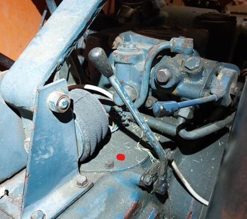

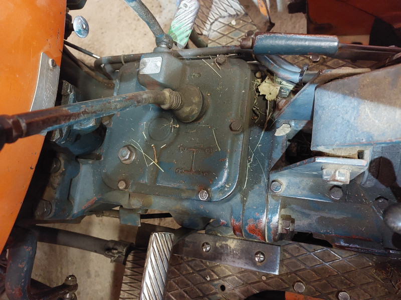

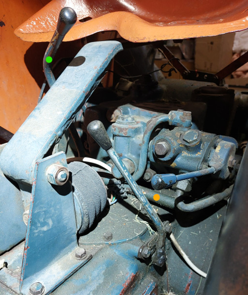

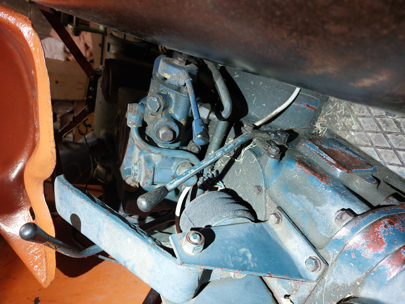

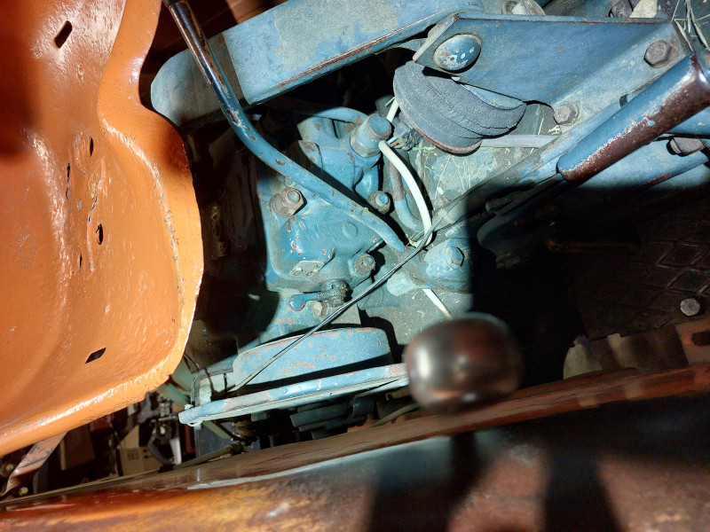

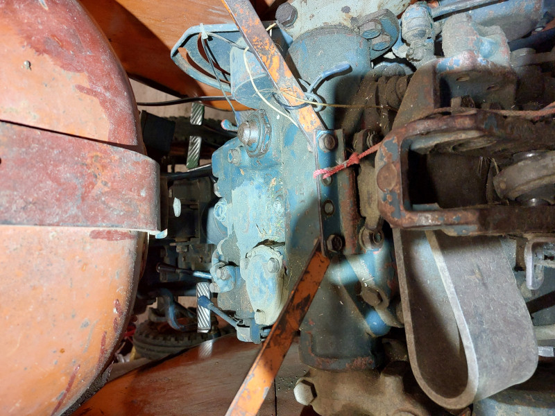

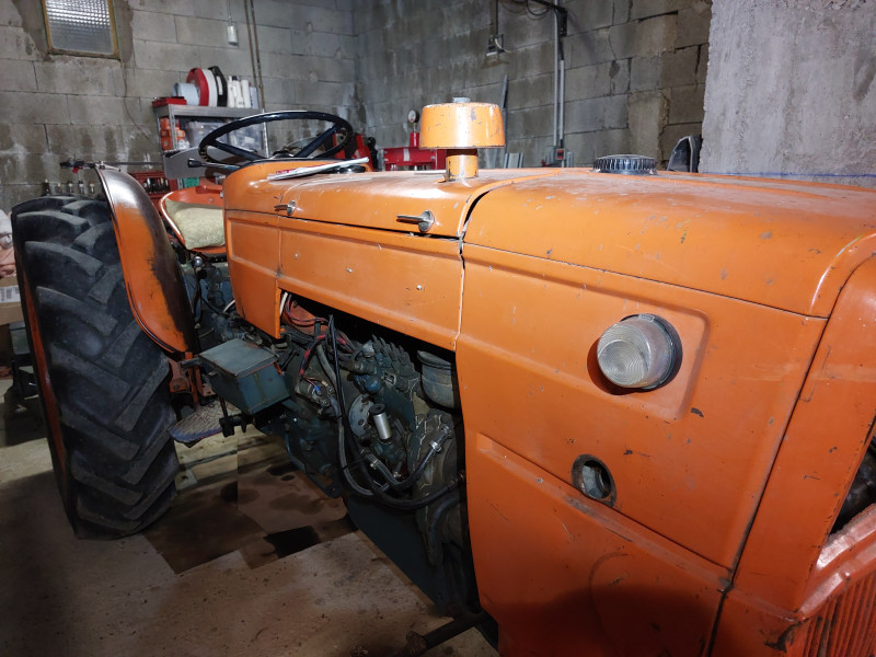

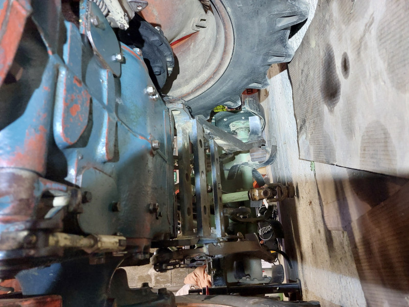

Salut, merci pour les photos. Magnifique ton tracteur.
En dévissant les 2 plaques dessous tu va voir l'état des freins , si c'est gras....

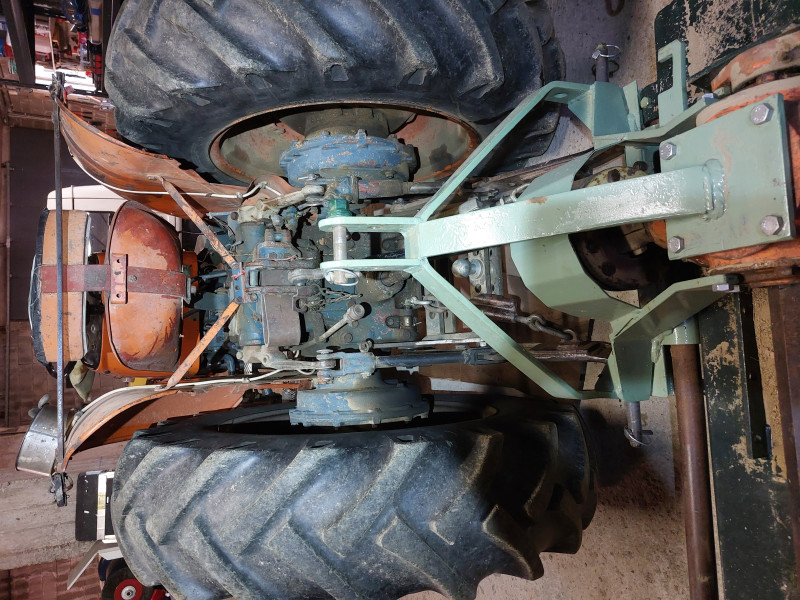

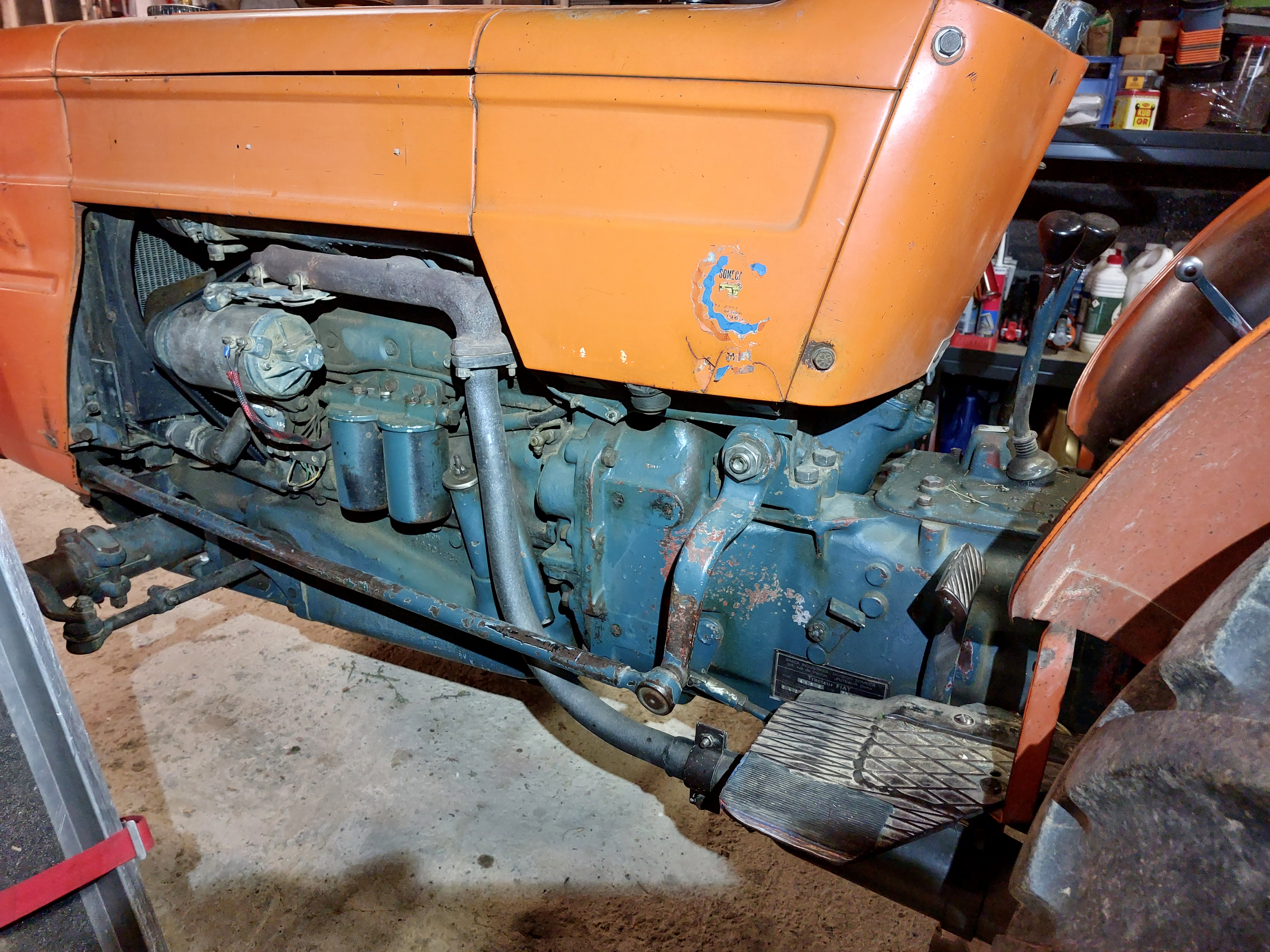

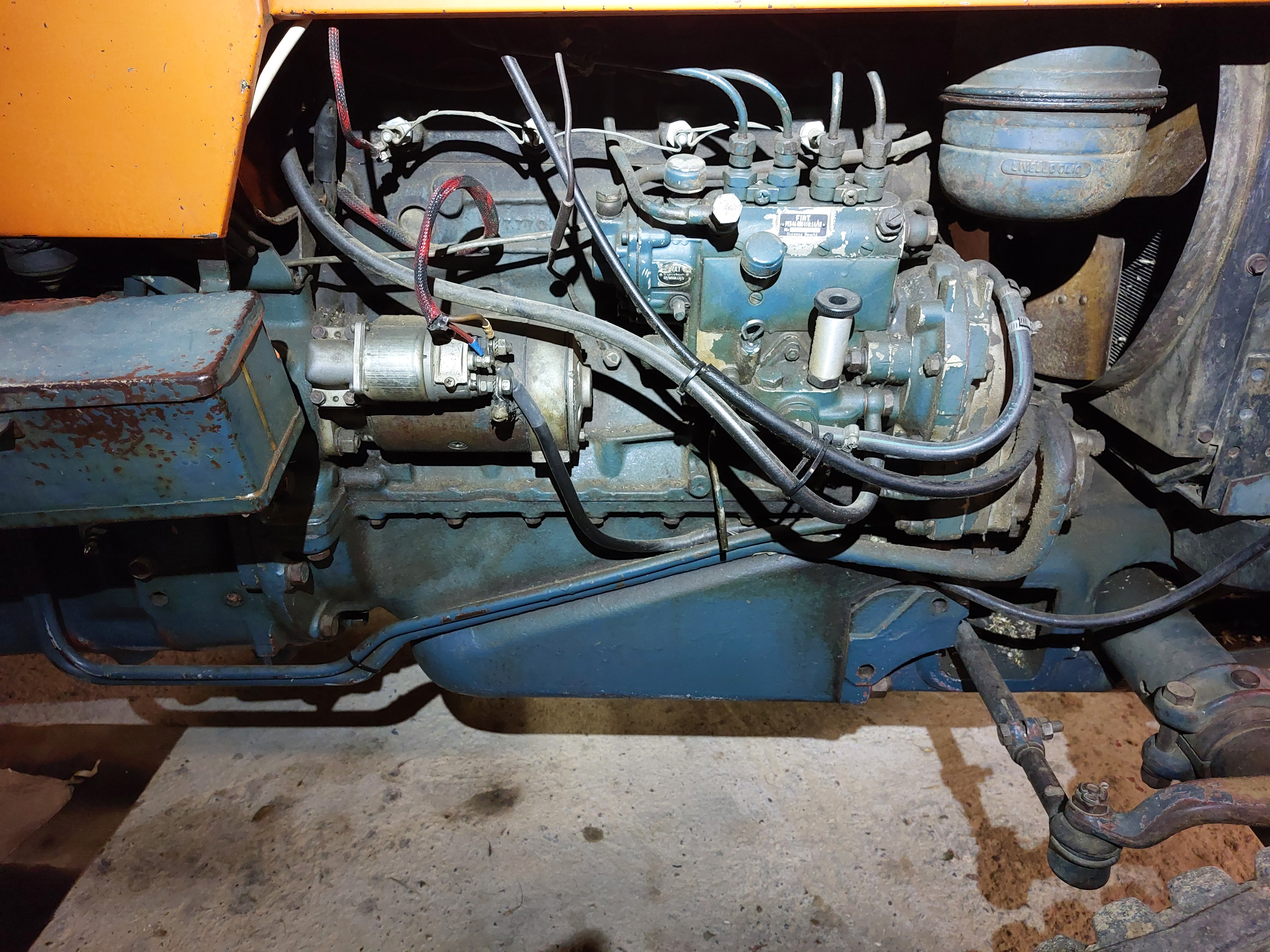

Tu peux faire des photos du reste, de l'ensemble du tracteur stp. Merci.
A priori, le relevage est indépendant.
Le filtre est en haut?
Le tuyau qui alimente la pompe est pris à la base gauche du bloc relevage (sous le filtre) va à la pompe et l'autre depuis la pompe alimente le distributeur.
A l'arrière il n'y a pas un tuyau en plastique transparent entre le haut du pont et l'arrière du relevage.
Un reniflard dessus, à coté du siège, enlèverait la pression dans le pont.

Le point orange est sur le tuyau qui vient de la base du bloc relevage derrière?
Le point vert est sur le levier du blocage du différentiel?

Dévisser les 3 vis ,filtre à nettoyer au fuel et souffler.
Capture d’écran 2024-05-24 155120.png (438.44 Kio) Vu 3872 fois
Reniflard à vérifier présence sur la plaque, sinon ajouter ( si pression à l'intérieur).

Pour tenter de répondre à tes questions pertinentes..
Je vais démonter les 2 plaques et vérifier l'état des freins, mette un reniflard sur la plaque car il n'y en a pas et nettoyer le filtre. Il va rajeunir le pépère.
Le filtre est bien en haut.
Les points Vert et Orange correspondent bien aux pièces que tu as cités ( levier blocage diff pour le vert et tuyau venant de la base du bloc pour le Orange )
