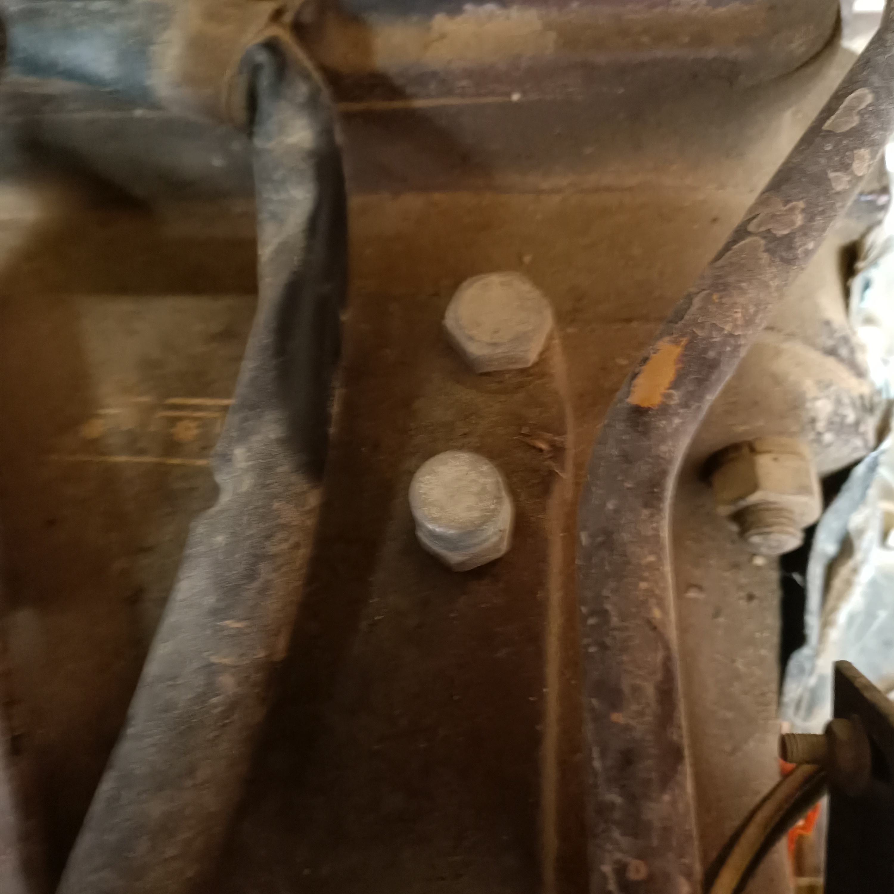

Je possède un Someca 415. De part et d'autre du bouchon de vidange de boite il y a deux boulons percés dans leur centre. De ces trous il y a de l huile qui coule après que le tracteur et travaillé. Au repos plus rien. Quelqu'un peut m'expliquer ce qui ce passe SVP. Par avance merci.
Messages : 3606
x 308
x 212
Re: Someca 415 E
Bonjour, c'est les joints spy de part et d'autre à changer. Du coup l'huile passe dans les trompettes. Si c'est léger, c'est pas trop grave.
Il freine bien?
Vérifier le niveau du pont, s'il est pas trop élevé.

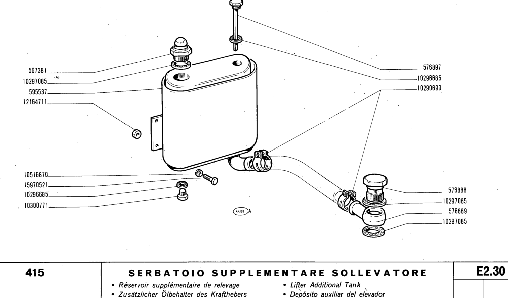

Si tu as le réservoir supplémentaire, il y a le bouchon avec le reniflard 567381 qui doit être bien débouché.
Si tu as pas ce réservoir , il en faut un sur le couvercle à coté du levier de vitesse.

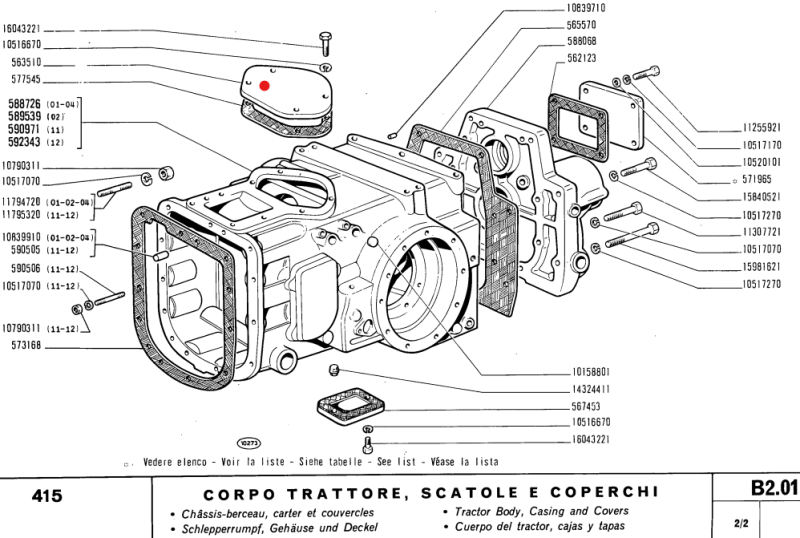

Il faudrait quelques photos du relevage , du dessous du pont et de l'ensemble du tracteur. C'est un étroit?

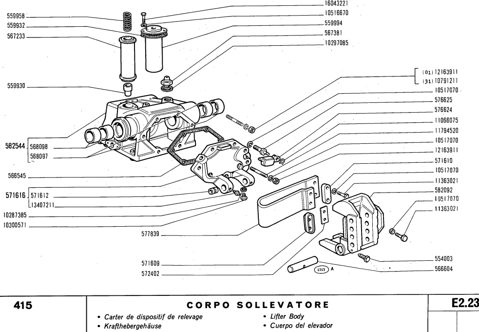

Avant de démonter , déposer les trompettes, vérifies que le reniflard 567381 sur le bloc relevage soit bien débouché:
Si ton relevage est indépendant, il te faut un reniflard sur la plaque derrière le levier de vitesses.
Exemple de RENIFLARD sur les autres Someca :ref 13412190
