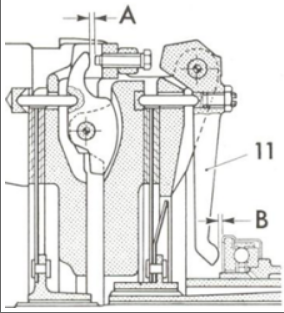

OUI, réglage A et réglage B de la garde (important aussi) en jouant sur la longueur de la tringle bleu:
Réglage A 1,5mm_ 2024-06-11 195635.png (90.42 Kio) Vu 4369 fois
450-Réglage B de la garde_2024-06-11 200614.png (309.94 Kio) Vu 4369 fois
Agrandissement de ce que t'as mis JJ:

Pour vous donner des nouvelles de 450, j’ai réglé ma garde à fond, mes doigts avec les valeurs indiqué mais elle craque encore, je vais devoir l’ouvrir en 2 pour dépose l’embrayage et regarder sa de plus près.
Bonne soirée à vous !!
Re: Réglage doigts embrayage pdf 450N
Attention, çà craque toujours à l'enclenchement de la pdf, pas d'inquiétude! Si ce n'est que çà, tu n'ouvres pas. Ensuite il faut l'état, absence de graisse par la trappe.Bonne chance.
