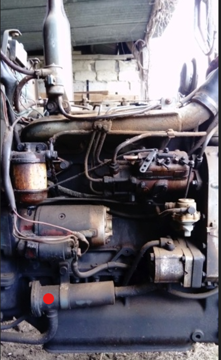

Salut, pour le filtre, lâcher la bride , dévisser les 2 vis,enlever, nettoyer l'aimant et le filtre ou changer.
Pour l'huile respecter la norme API GL-4.
Filtre hydraulique_ 2024-06-27 085201.png (492.62 Kio) Vu 4185 fois

filtre sous le démarreur
