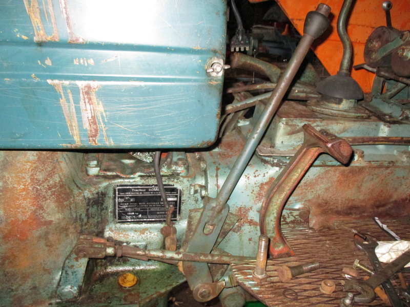

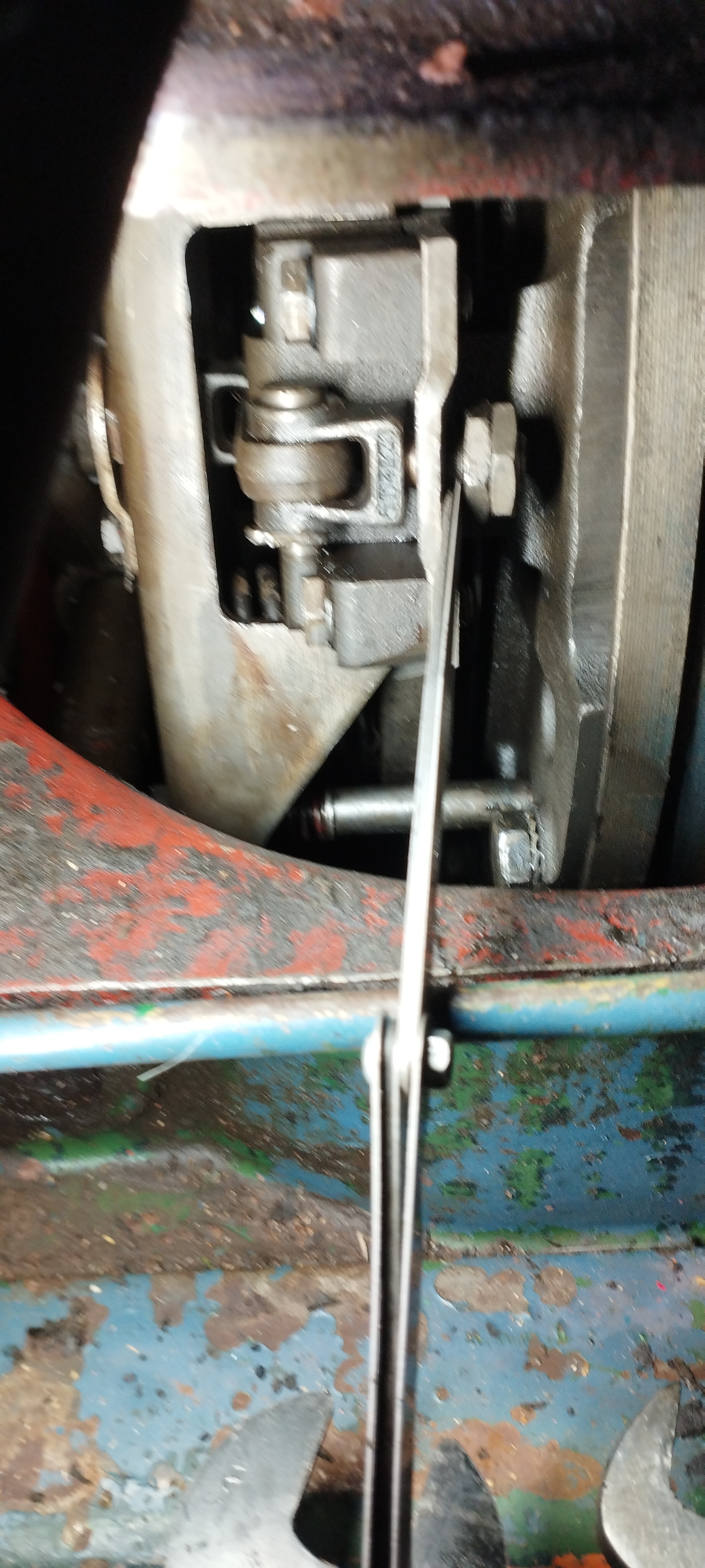

le dispositif en bout de la commande de l'ampli couple sert à quoi ?

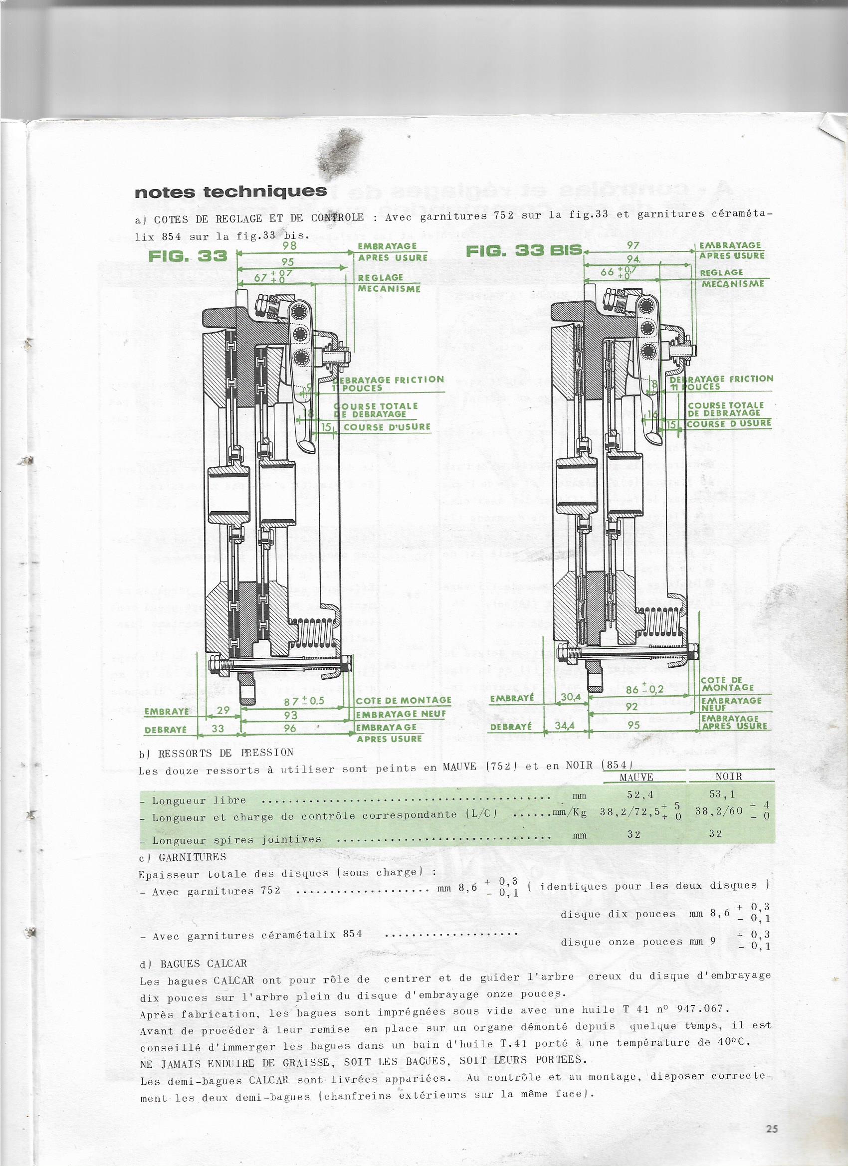

je te mettrai des que mon ordinateur sera dépanné les réglages de l'embrayage
le carter intermédiaire et celui de la boite est relié par un tuyau c'est pas courant ni d'origine il devait avoir une fuite entre les deux

Le tuyau je ne sais pas il était comme ca je l ai depuis 2 jours
Il n y a pas de dispositif sur l amplicouple juste un fer plat ajouter au marche pied pour guide la pédale d embrayage droite il devait y avoir du jeu

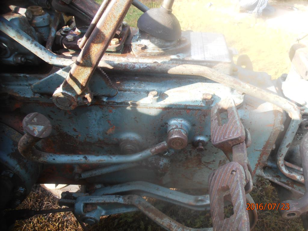

En effet certains ont eu des problèmes de passage d'huile(joint défectueux) donc étaient obligés de vidanger l'excédent d'un coté et de régulariser de l'autre coté. D'où l'ajout de ce tuyau.
Messages : 3688
x 318
Re: Radiateur som55 super
Regardes ce reportage et les photos du Som 612
https://les-tracteurs-du-53.clicforum.f ... m?start=40
Le montage devait être comme:
img_0046_SOM 612.jpg (231.99 Kio) Vu 3635 fois

En fait on dirait que les ressorts sont trop dure et que ca debraye la pdf avant car elle est moins dure ou alors les ressorts du système de la pdf ne sont pas assez dure

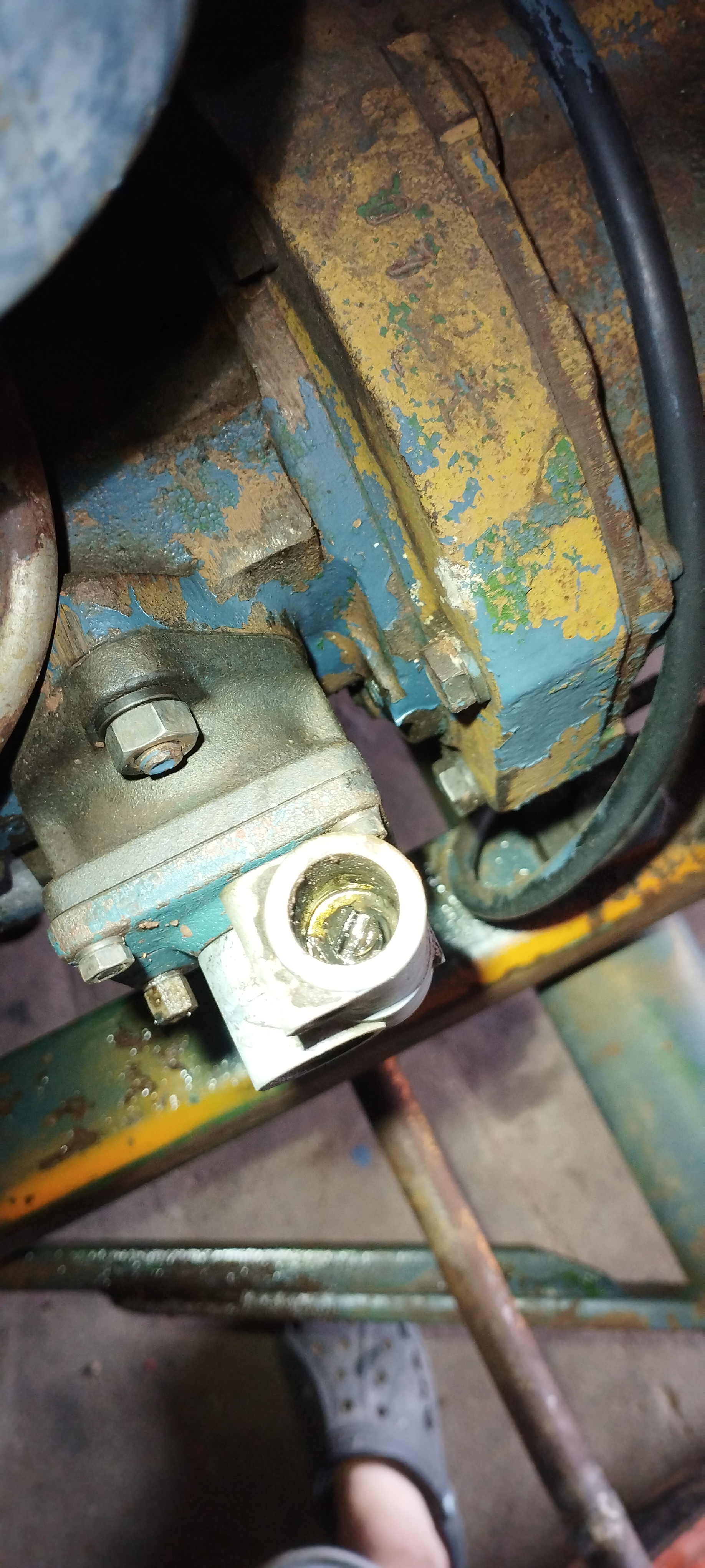

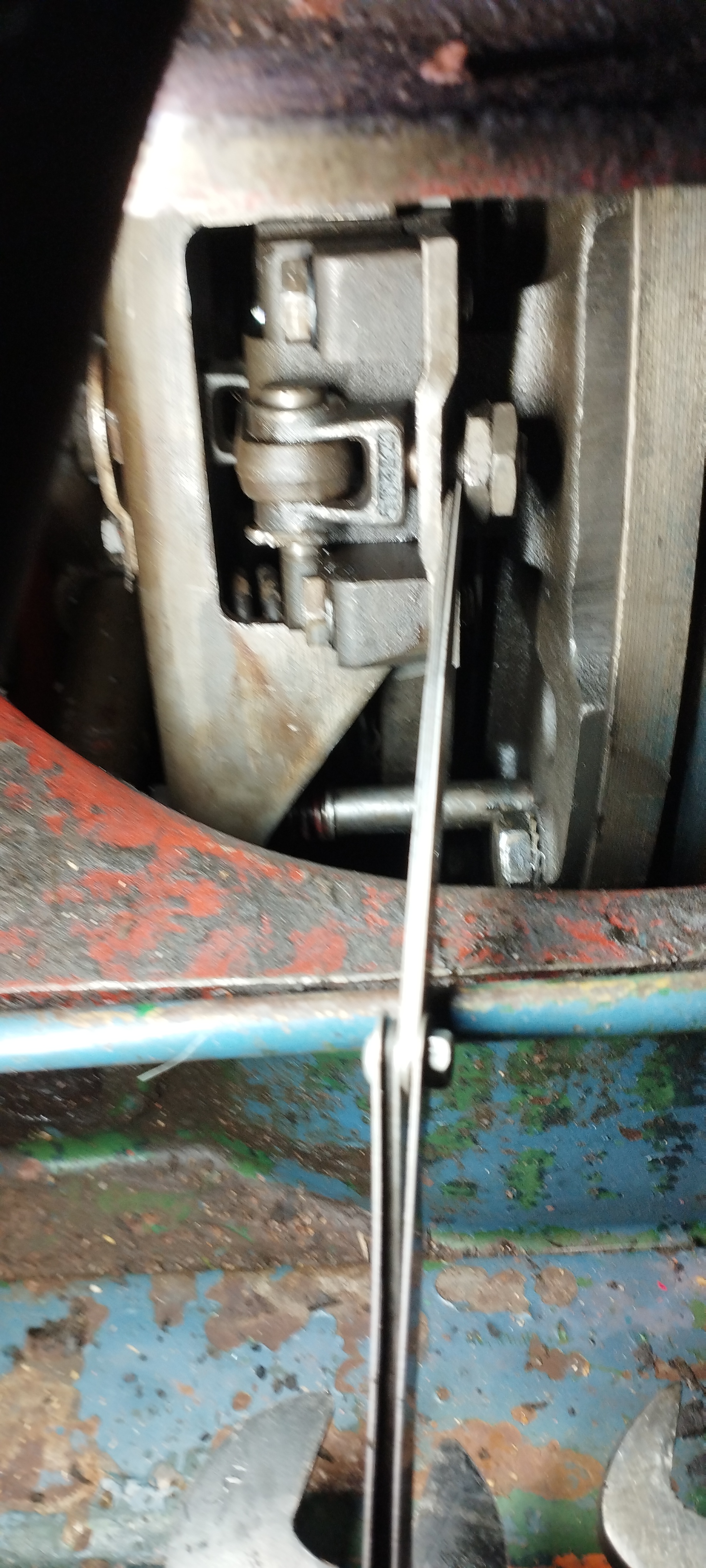

Bon après 3 heures de réglage des doigts de pdf et d avance je pense que c'est bon,(essai avec une sangle sur la pédale en le poussant et en tournant la pdf avec une pince)il était un peu trop tard pour démarrer
Je fais les essais dans la journée
Si quelqu'un peut me confirmer avec la photo que je met que j ai bien mis les 1.5mm au bon endroit
Il faut maintenant si sa fonctionne que je supprime les jeu car les trous des axe de pédale et biellette sont ovale

Tout d abord j ai changé le titre du sujet car d autre question se sont greffer
Je viens d essayer et c est bon ca fonctionne
Par contre contrairement au massey on ne sent pas la différence en appuyant sur la pédale entre l avancement et la pdf c'est normal ?

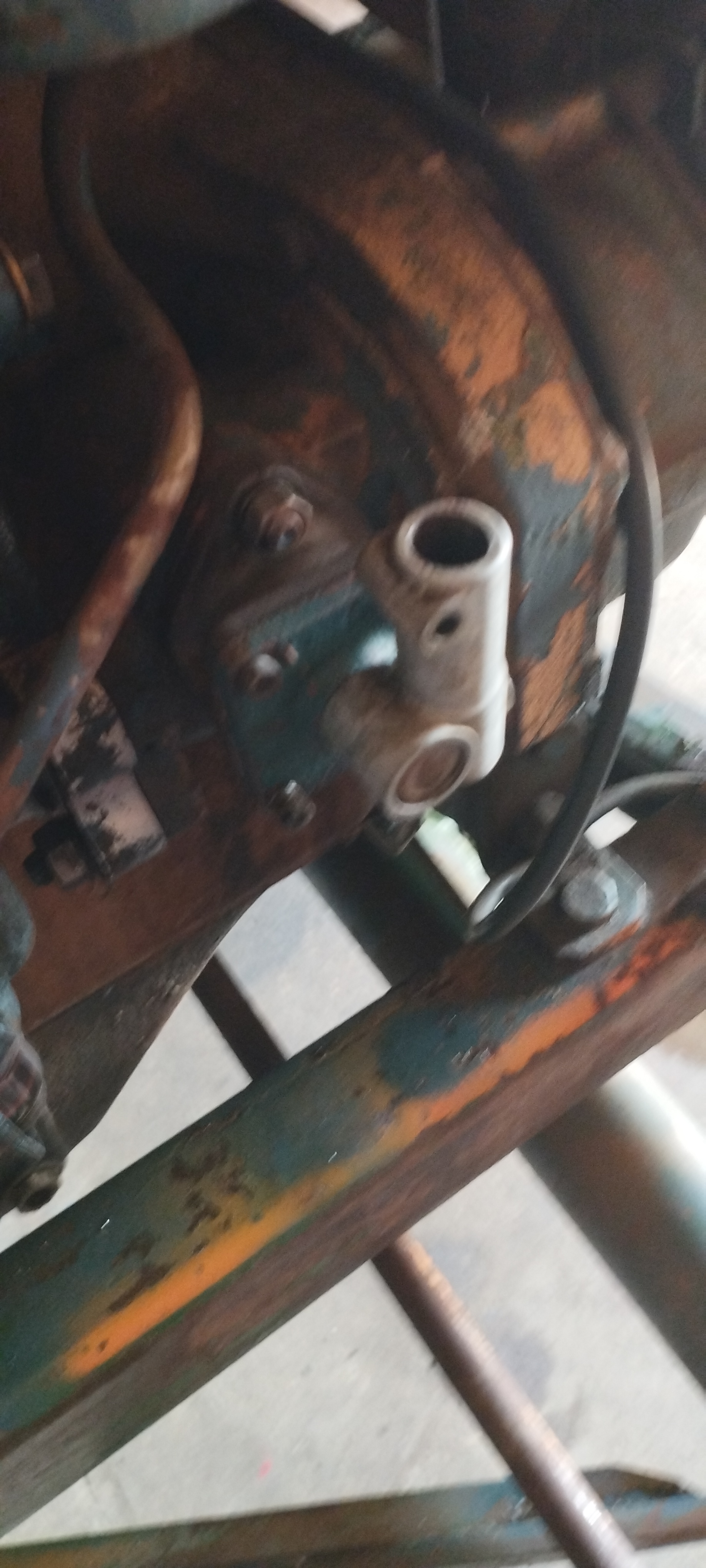

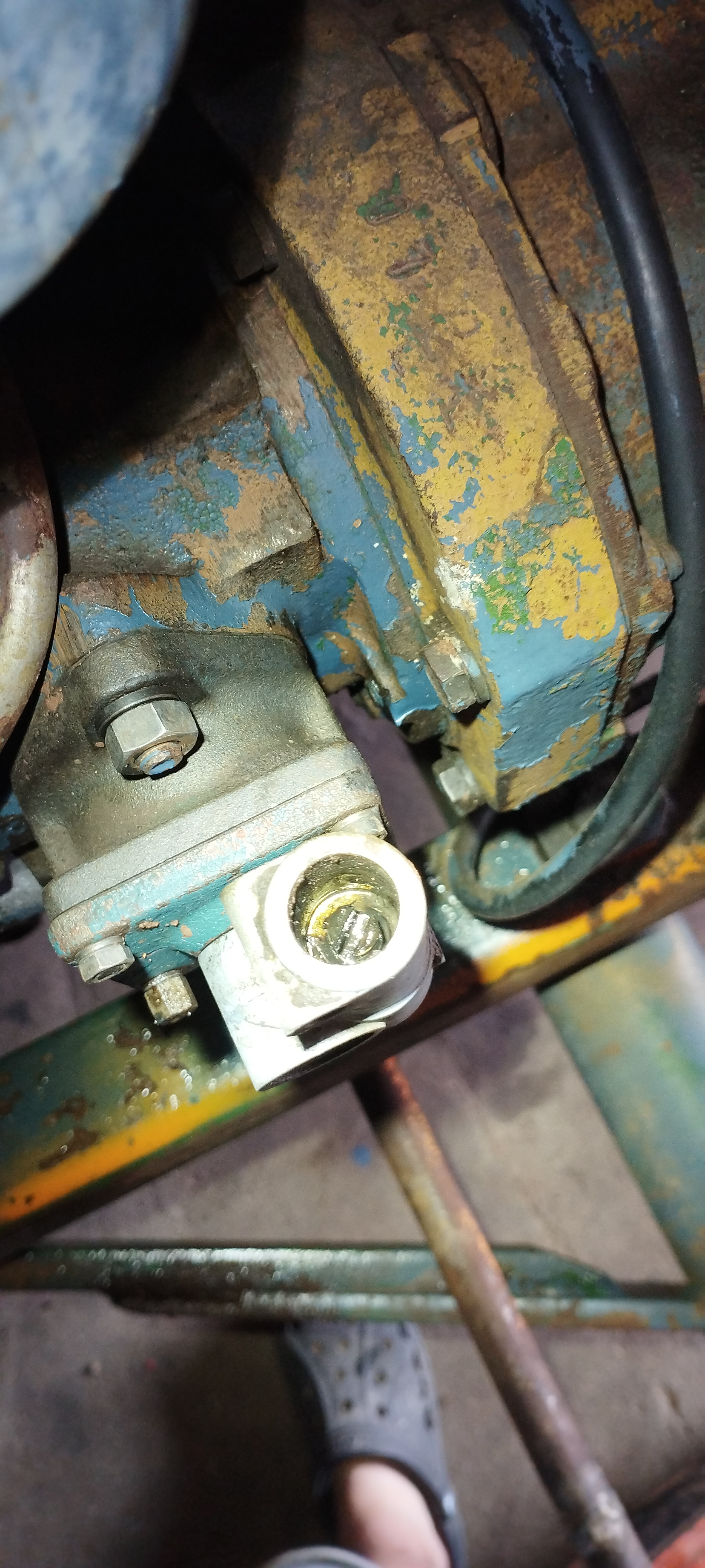

Il y a également le câble du compteur qui est absent et le renvoie d angle du compteur
Je pense qu il manque une pièce vers l entraineur car je ne vois pas de câble compatible
Je met une photo
