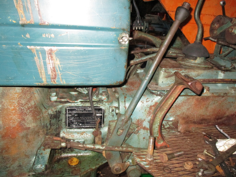

le dispositif en bout de la commande de l'ampli couple sert à quoi ?
je te mettrai des que mon ordinateur sera dépanné les réglages de l'embrayage
le carter intermédiaire et celui de la boite est relié par un tuyau c'est pas courant ni d'origine il devait avoir une fuite entre les deux

Le tuyau je ne sais pas il était comme ca je l ai depuis 2 jours
Il n y a pas de dispositif sur l amplicouple juste un fer plat ajouter au marche pied pour guide la pédale d embrayage droite il devait y avoir du jeu

En effet certains ont eu des problèmes de passage d'huile(joint défectueux) donc étaient obligés de vidanger l'excédent d'un coté et de régulariser de l'autre coté. D'où l'ajout de ce tuyau.
