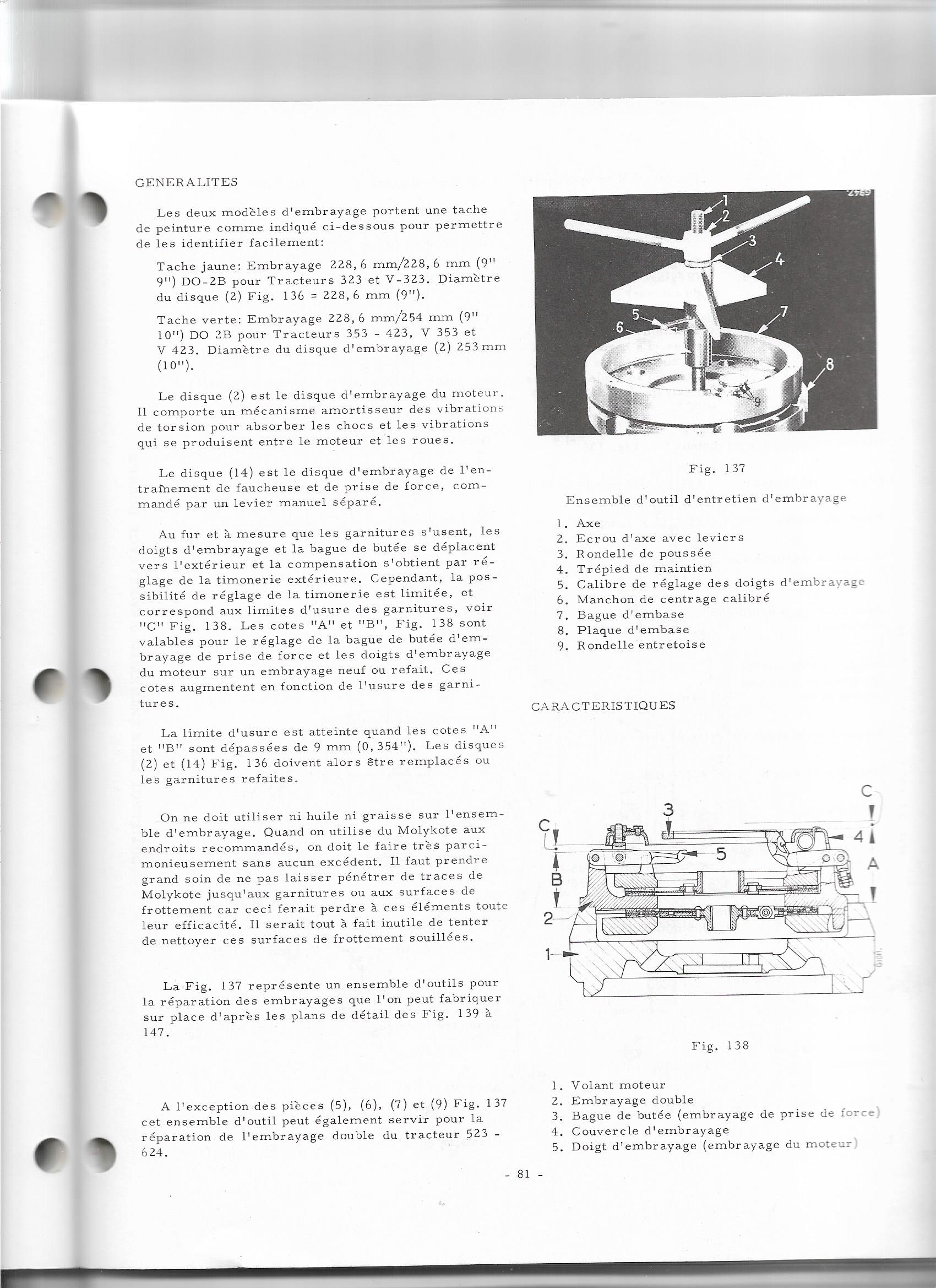

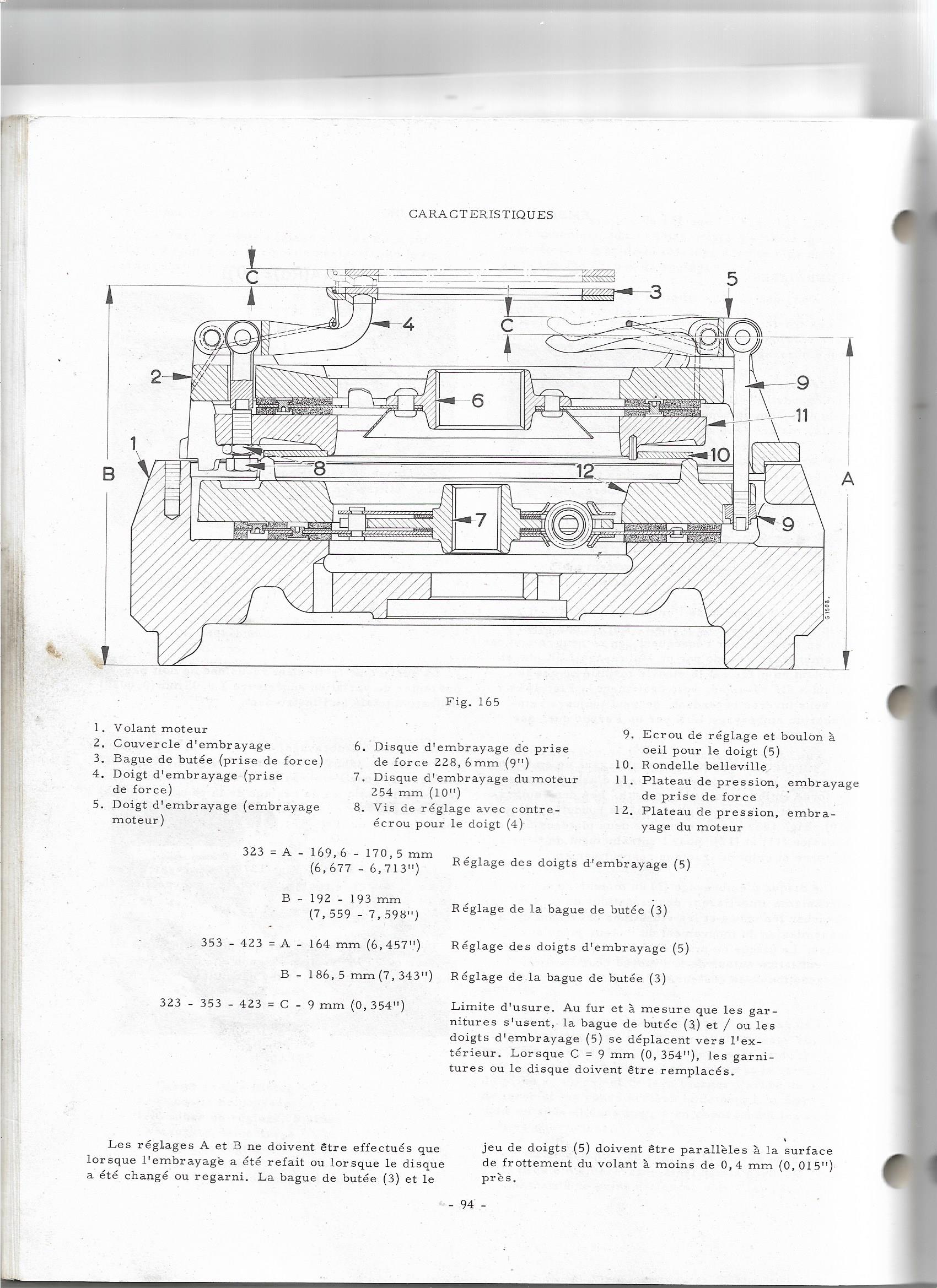

C'est un 423 . Dès que mon fils rentre on va essayer . Mais à 99% c'est un normal .
Tu aurais la doc sur l'embrayage double ?
Messages : 10261
Re: Remise en etat IH423
embrayage double
Messages : 10261
suite

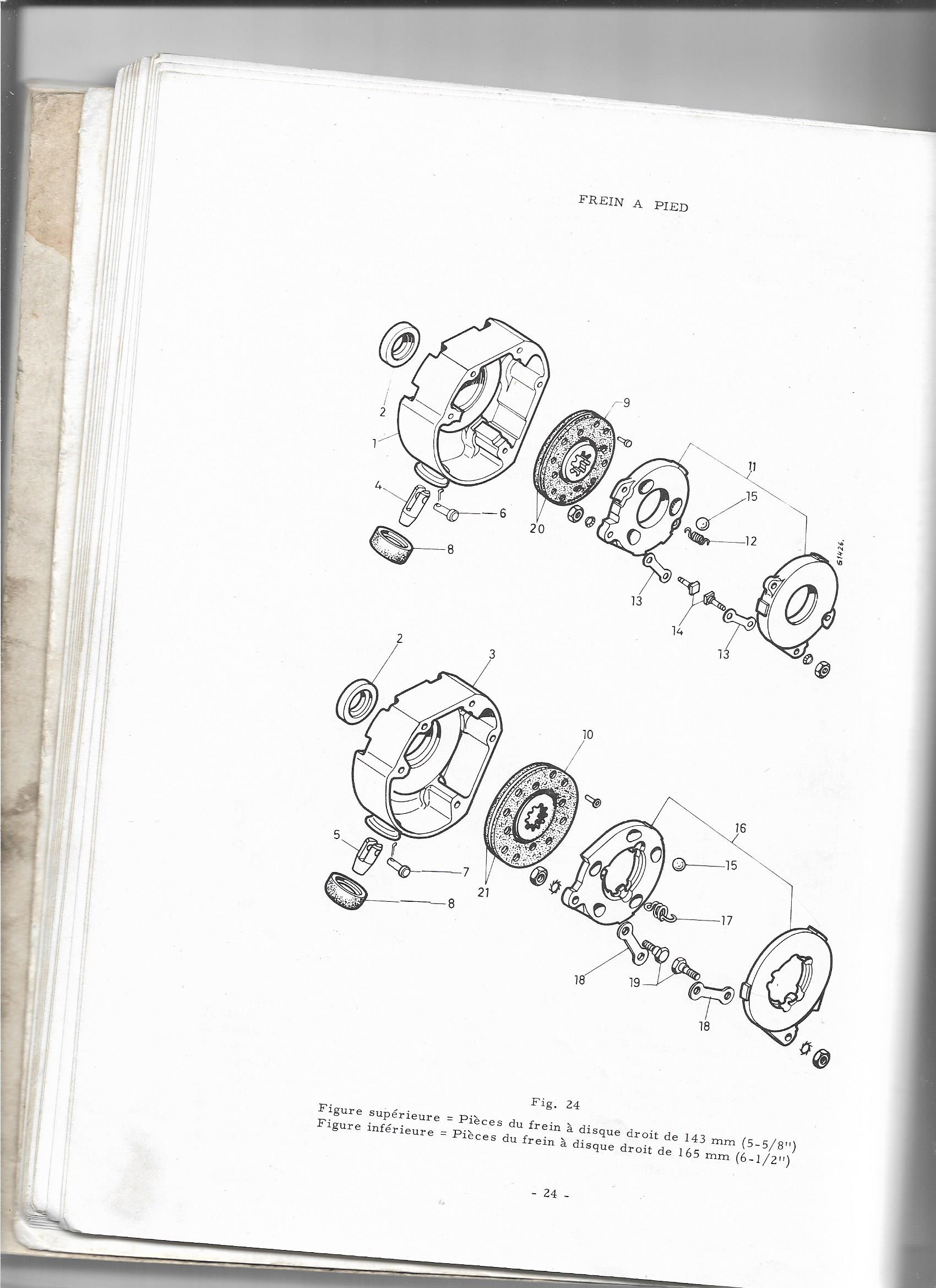

Bonjour. Non pas encore eu le temps . On va d'abord remettre les freins en état ( ça sert quand même.... ) et après on essai les embrayages ( on va peut être essayer celui de la pdf avec un broyeur pour voir s'il patine ) . Mais je mettrai les infos dès qu'on en aura , pas de soucis.
On va essayer de regarnir les disques de frein mais vu l'état du reste j'ai quand même un doute .
Messages : 10261
tu as deux modèles les garnitures se trouvent mais tu devrais regarder le prix des disques complets
Message non lu par bernard-odile »
Bonjour. De mémoire y a 5 billes . Ce que j'aimerai c'est trouver un système fiable pour ramener les disques en position. Quand c'est en bon état ça a tendance à coincer , et la les logements ,billes etc sont quand même pas mal oxydé. J'ai pas encore trop regardé mais un système de ressort extérieur sur la biellette , ça peur être mis en place ?
