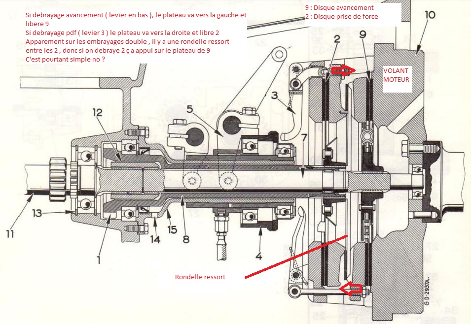

Ma question est surtout sur l'embrayage . Il patine un peu en charge , mais bizarement ; il patine moins si il tire un peu sur l'embrayage de prise de force . Ca me parait pas logique du tout , en tirant ( en debrayant la pdf donc ) ça devrait avoir l'effet inverse ?
la , la pedale embrayage est molle , et si on tire un peu sur le levier pdf , elle durcit un peu ????

Je pense avoir compris pourquoi . Quand on debraye la pdf le plateau se deplace coté volant et donc appui sur le plateau avancement . j'ai fait une petite explication a partir d'une image d'embrayage double . Je suppose que c'est le meme principe sur le 423 ?
Donc a priori disque usé ? . reglage possible ?

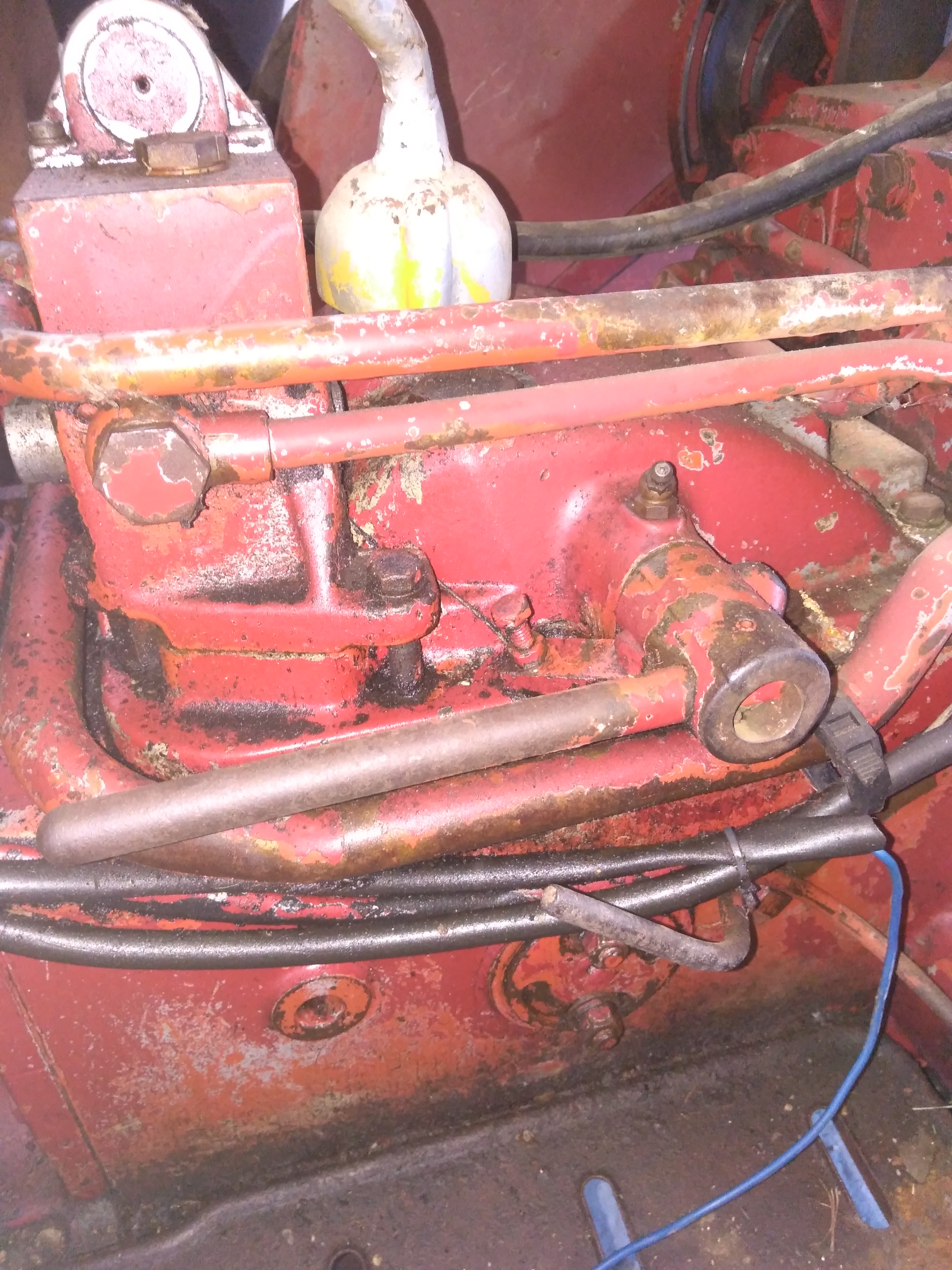

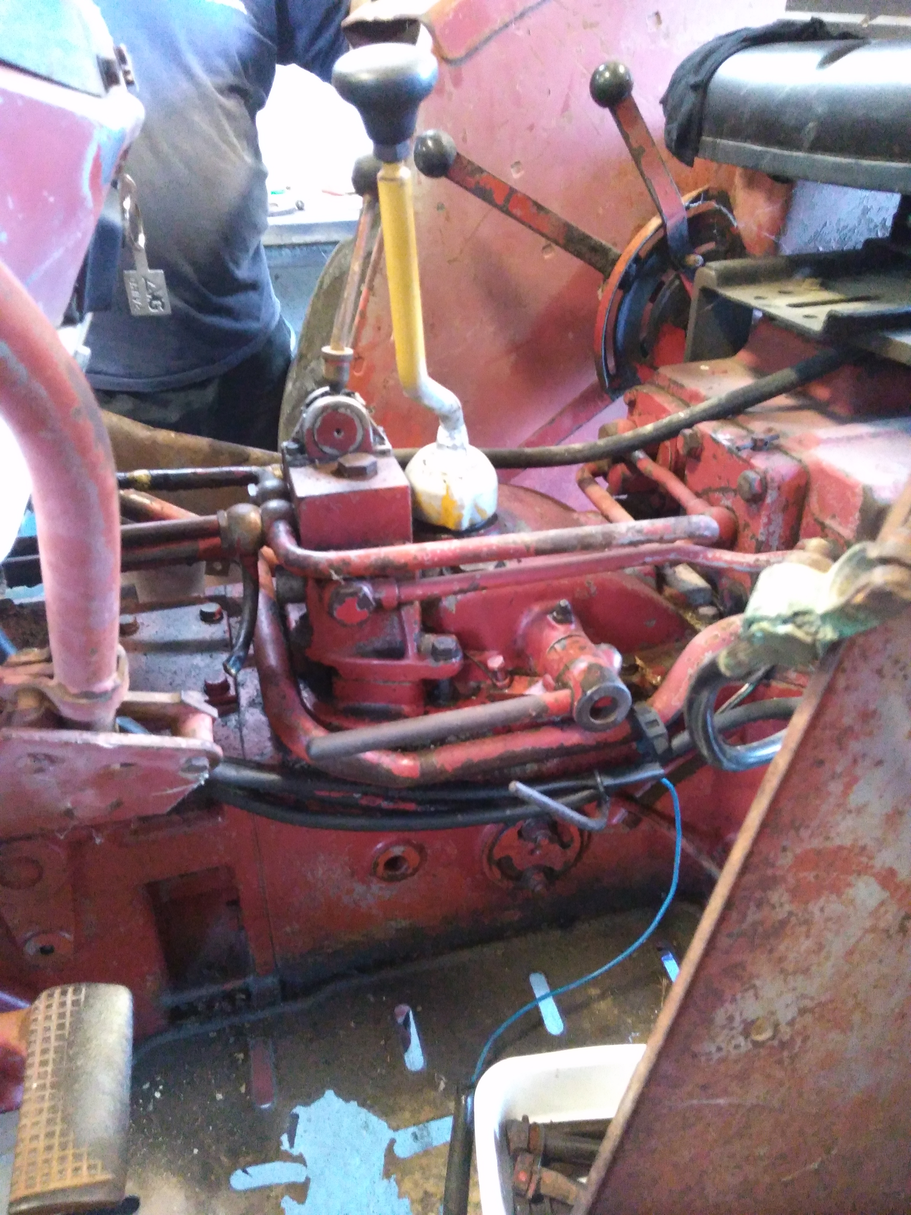

Alors je sais pas si c'est un agriomatic . Apparement si version normale , il n'y a pas de point mort sur le relais . Mon fils a pas fait attention et maintenant il est arreté , mais quand on bouge le levier il semble qu'il y a une position neutre.
je sais pas si avec une photo ca te parle et on voit un reglage par exentrique . est ce que sur les normaux y a ca ?

si on en juge d'apres le levier de débrayage de la prise de force il s'agit de la version AMPLIMATIC (rare) ou standard donc tu as au niveau embrayage deux disques (comme le 743)
tu devrais regarder sous l'accélateur à main si tu n'as pas un petit levier

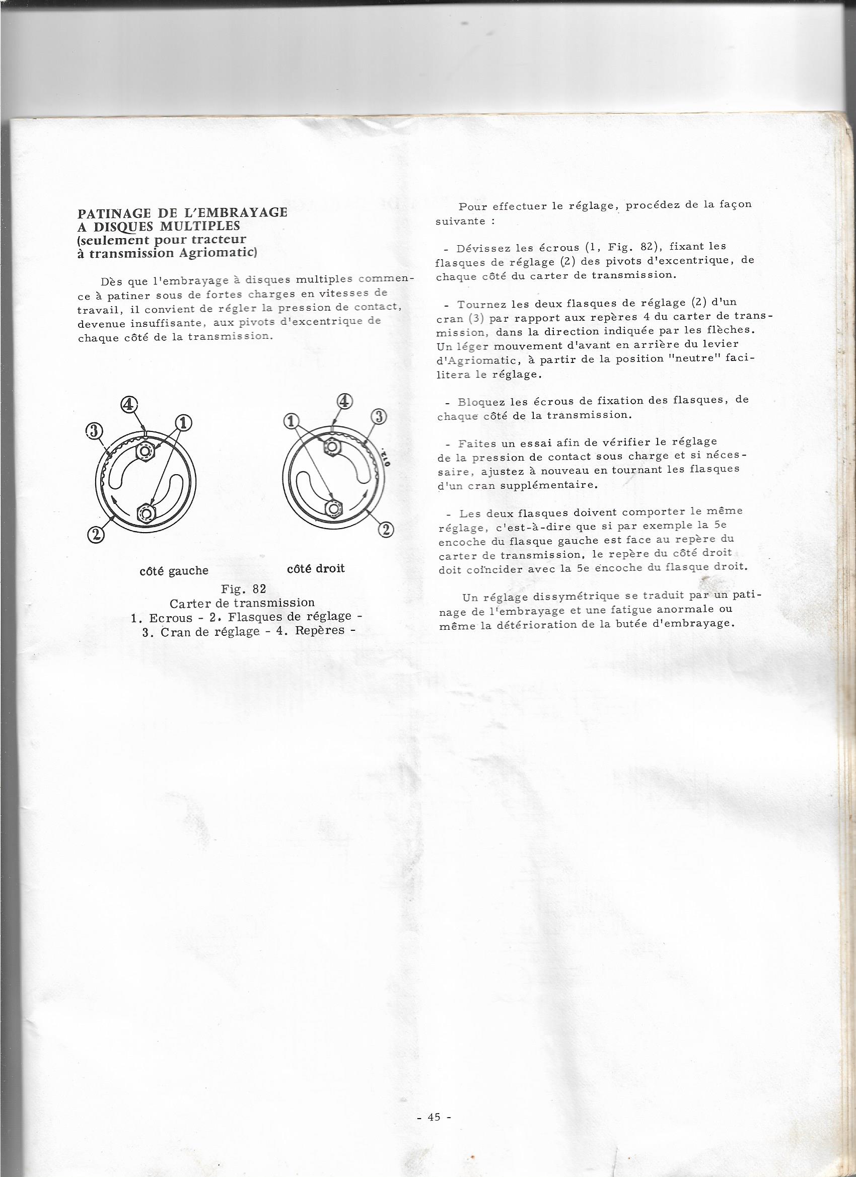

les trous oblongs que tu nous montres servent à régler les disques multiples de lAGRIOMATIC

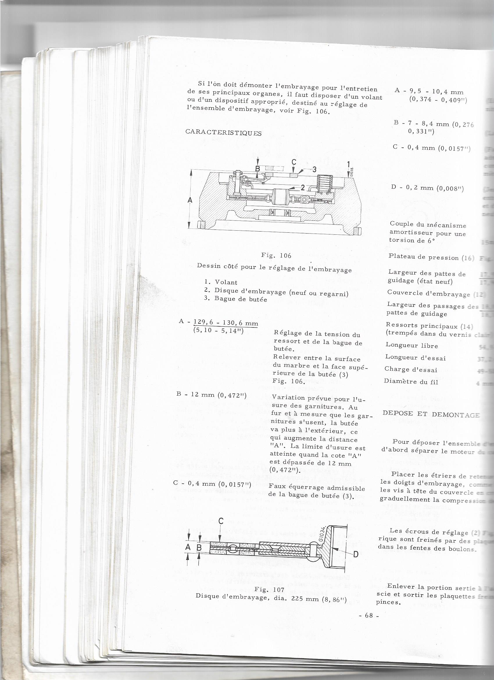

réglage de l'embrayage disques AGRIOMATIC apparemment quelqu'un a déja essayé ?

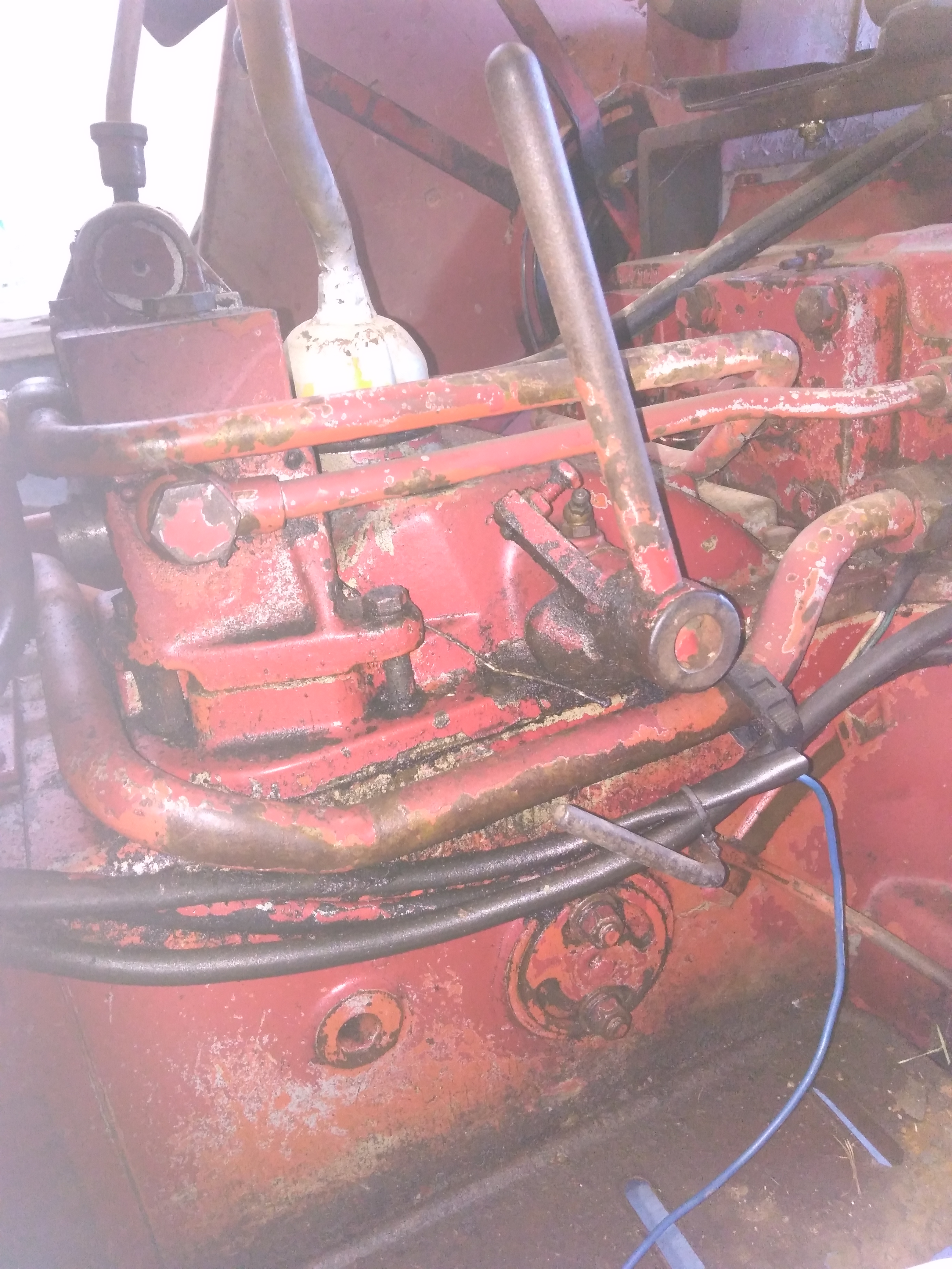

Alors non , pas amplimatic ( y a pas de levier vers le volant ) .
Ce qui paraît bizarre c'est que le levier de relais ressemble à celui de agriomatic ( il a pas de boule au bout , mais il n'a pas sa rallonge non plus) . On dirai qu'il y a un point mort dessus.
Par contre il y a un levier de prise de force manuel . Et apparemment ça n'est pas " compatible avec agriomatic. Mais il y a aussi les réglages excentriques de l’agriomatic.
Vraiment bizarre tout ça. Est ce que le tracteur a eu la boîte pont de remplacer ?
Il va falloir élucider tout ça
En tout cas merci pour l'aide.
Tu as toutes la doc ? En fichier ?

Je viens de voir que sur la photo de ta doc le levier de gamme est le même. Donc ça doit bien être un normal . Ce qui reste bizarre c'est la présence d’exentriques . Je vois pas pourquoi il y en aurai si y a pas l’agriomatic. Il faudrait que un possesseur de 423 me confirme ça

c'est un 423 ou un 453 ? c'est pour cela qu-une photo du tracteur est intéressante
l"AGRIOMATIC est un système tellement ingénieux qu"aucun autre constructeur ne la adopté ...!
c'est pas compliqué tu mets levier de vitesse dans une des 5 positions ton levier de gamme au point mort tu démarres le tracteur tu relaches le pied de la pédale d'embrayage et avec ton levier de gamme tu dois faire avancer le tracteur
si cela grince tu n'as l"AGRIOMATIC si l'avance tu as le dispositif
c'est simple ?
