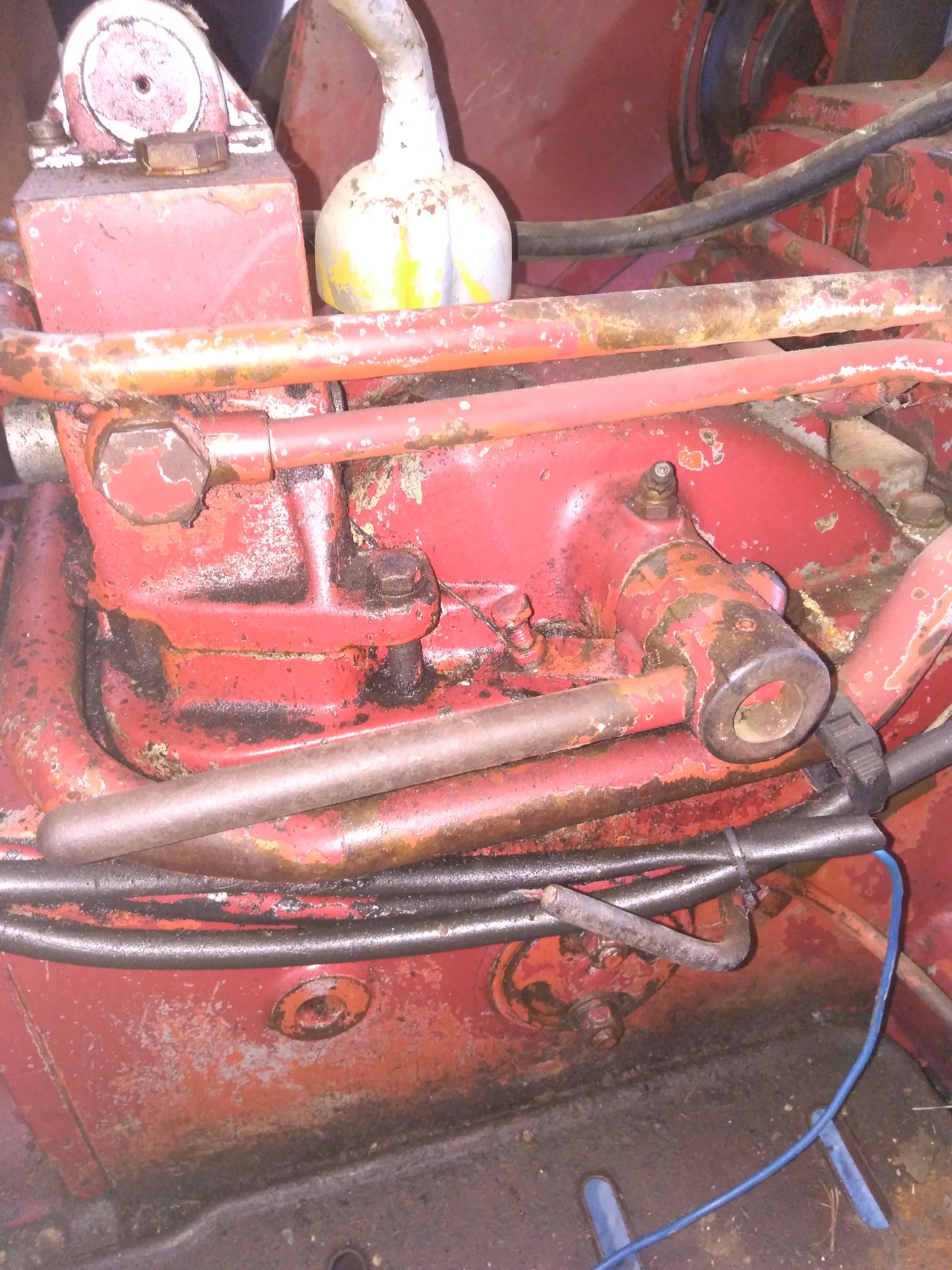

Alors je sais pas si c'est un agriomatic . Apparement si version normale , il n'y a pas de point mort sur le relais . Mon fils a pas fait attention et maintenant il est arreté , mais quand on bouge le levier il semble qu'il y a une position neutre.
je sais pas si avec une photo ca te parle et on voit un reglage par exentrique . est ce que sur les normaux y a ca ?

si on en juge d'apres le levier de débrayage de la prise de force il s'agit de la version AMPLIMATIC (rare) ou standard donc tu as au niveau embrayage deux disques (comme le 743)
tu devrais regarder sous l'accélateur à main si tu n'as pas un petit levier
les trous oblongs que tu nous montres servent à régler les disques multiples de lAGRIOMATIC
