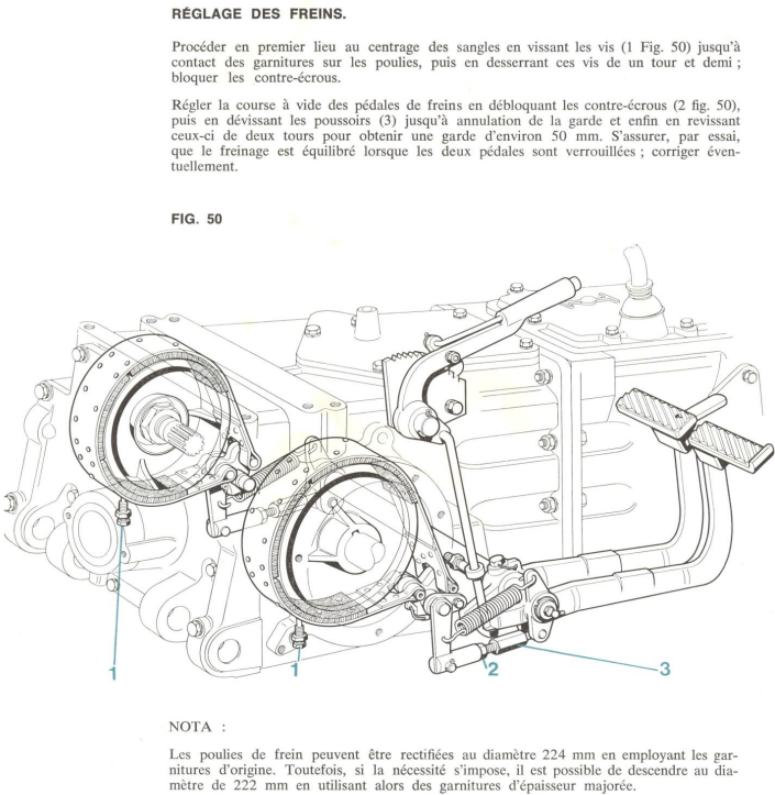

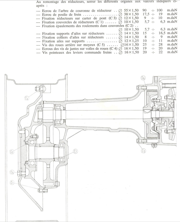

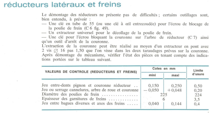

PRECISIONS: faire des photos de l'endroit où çà fuit, suinte ; Mettre de l'huile plus épaisse sans dépasser le niveau du bouchon du bas(latéral).comme marqué plus haut. Mon tracteur a 11807h et çà va (jamais touché).
voici la procédure conséquente:
Réducteurs latéraux et freins_1_ 2024-08-29 085122.png (191.3 Kio) Vu 4024 fois
Réduc lat et fr_2_ 2024-08-29 085403.png (262.14 Kio) Vu 4024 fois
Réglages des freins_3_2024-08-29 085552.png (376.98 Kio) Vu 4024 fois
