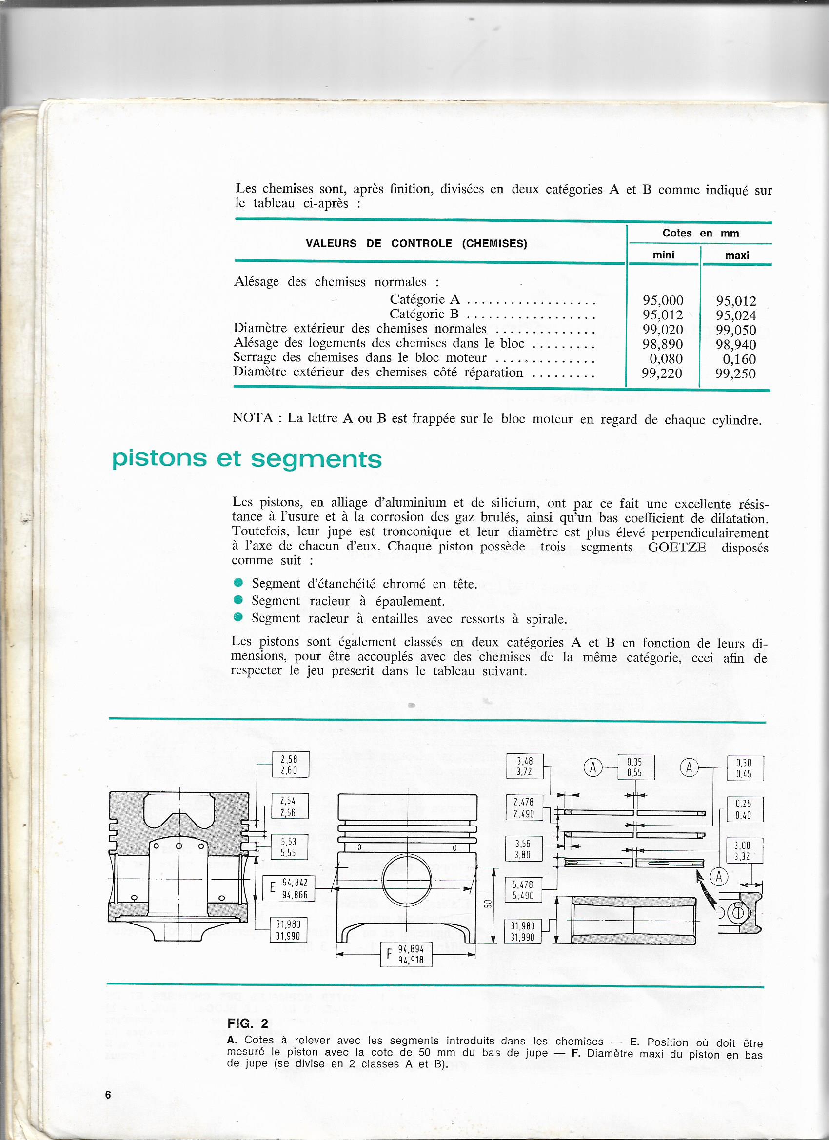

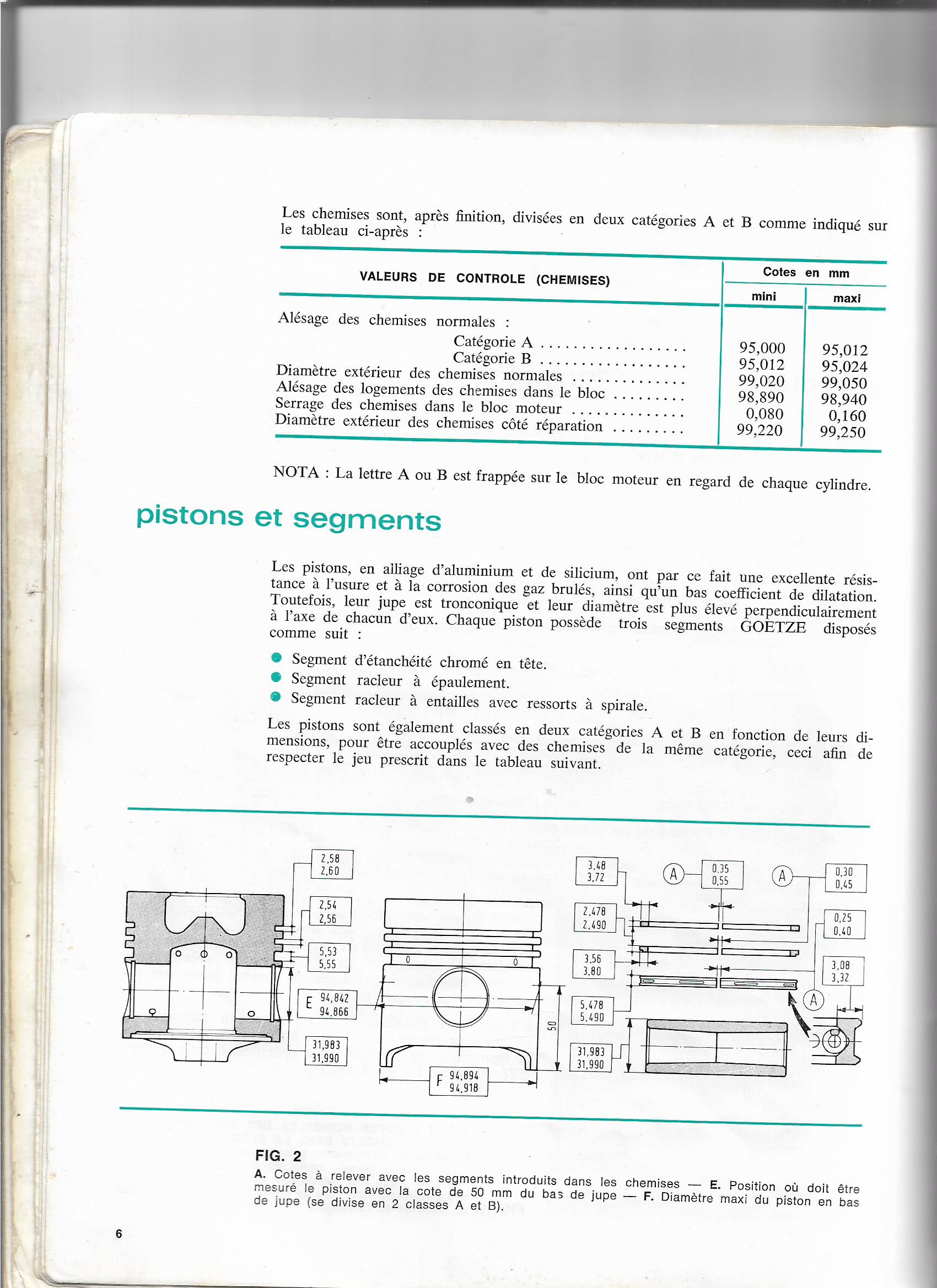

Merci pour ces informations, mais correspondent telle à mon moteur ?
Car quand je mesure la section du segment je suis à 4mm et non à 3,48/72 ?
L'épaisseur à 2,4 ( ce qui pourrais ,conte tenue de l'usure)
Et bien sûr en ouverture du segment dans le cilyndre de suis plutôt à 0,85/90 mais pareil l'usure peut fortement influence ....

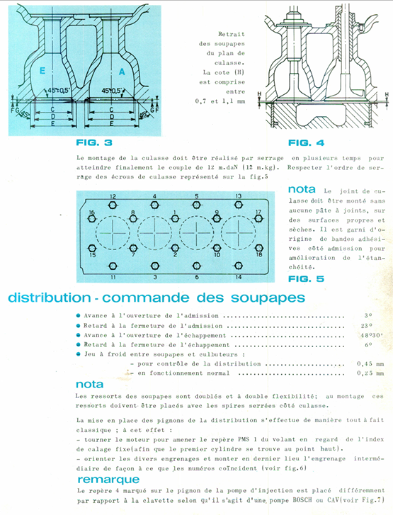

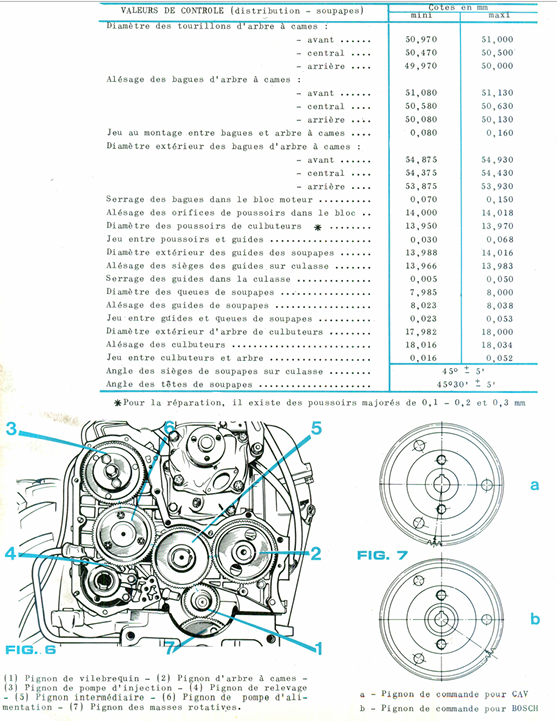

Bonsoir, as tu ce document du 550 ? Moteur : 854 .000 Bosch; 854 A 1.000 CAV:
3-2025-01-08 202313.png (415.53 Kio) Vu 8201 fois
4- 2025-01-08 202439.png (384.64 Kio) Vu 8201 fois

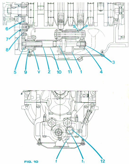

Salut, je te mets la suite:
5-2025-01-09 112443.png (493.08 Kio) Vu 8142 fois

Alors mesure faite
La chemise et à un petit 95( suis qu'au pied à coulisse et un peu de calamine sur le haut )
Mais c'est la le plus étrange, que ce soit au pied à coulisse ou palmer suis à 4mm en section de segment alors que sur la rta il es écrit 3.48 a 3.72 pour celui du haut ,
Et en épaisseur suis à 2.45 ce qui correspond aussi 2.478 à 2.49
Le piston lui aussi a 50mm du bas et a 95mm environ ( pareil mon pac et juste )
Donc comment expliquer la différence de section du segment ?
Que je commande pas des segments qui correspondent pas ensuite ^^
Merci à vous

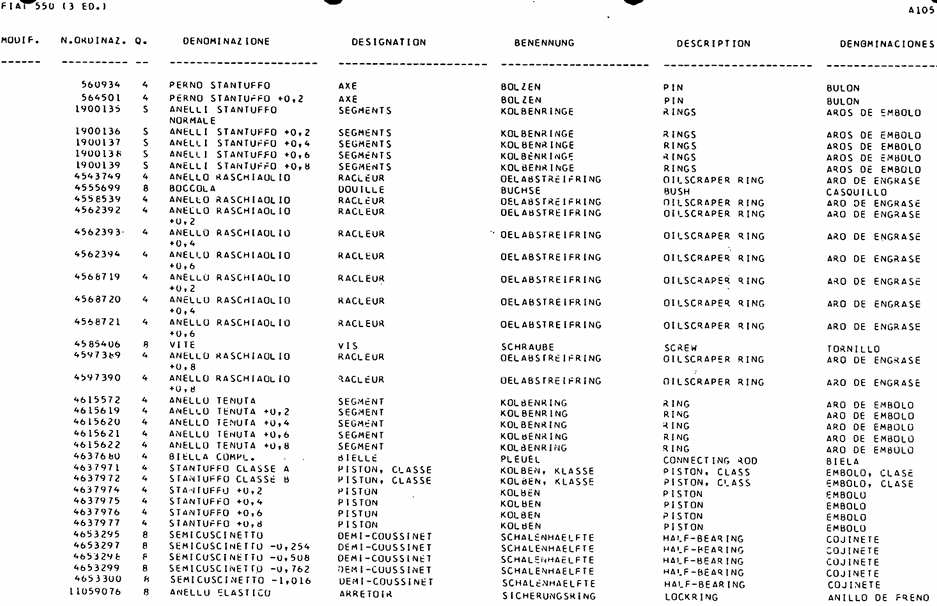

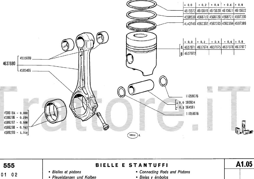

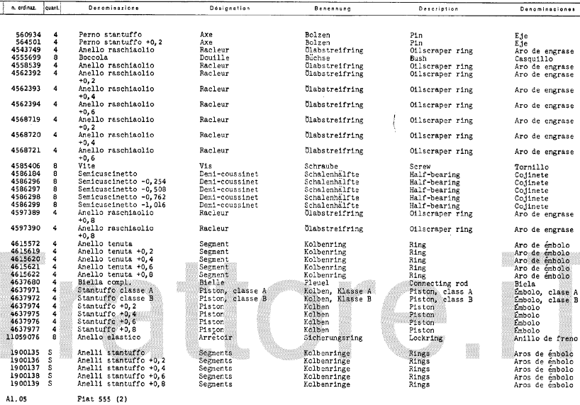

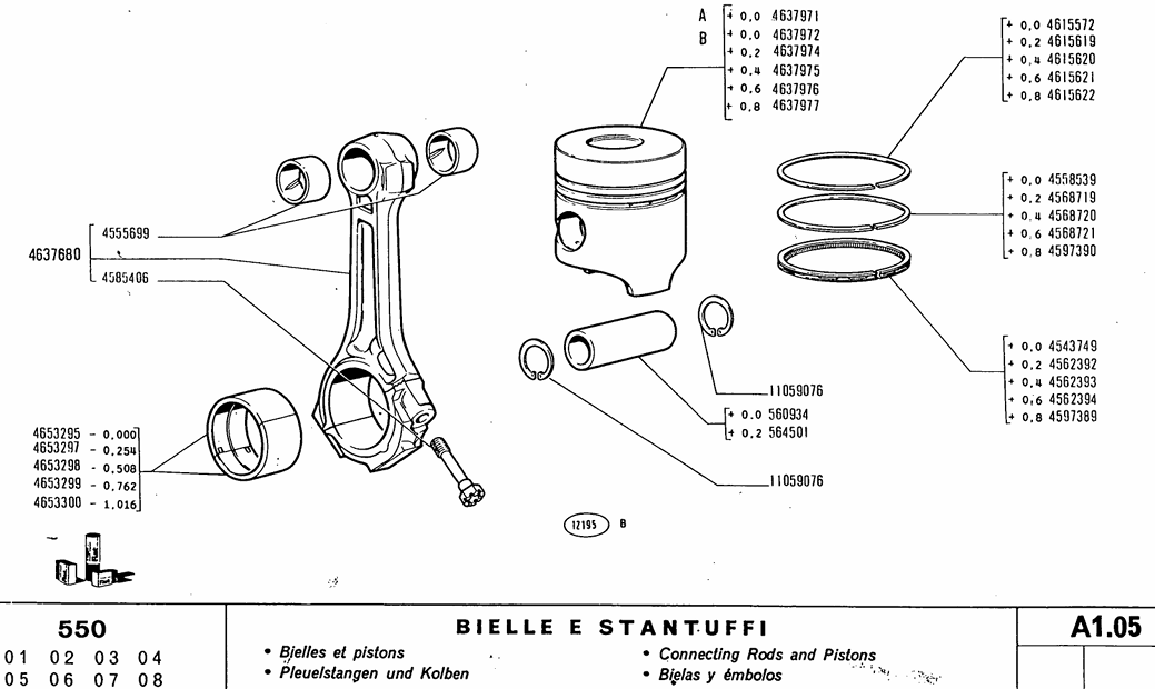

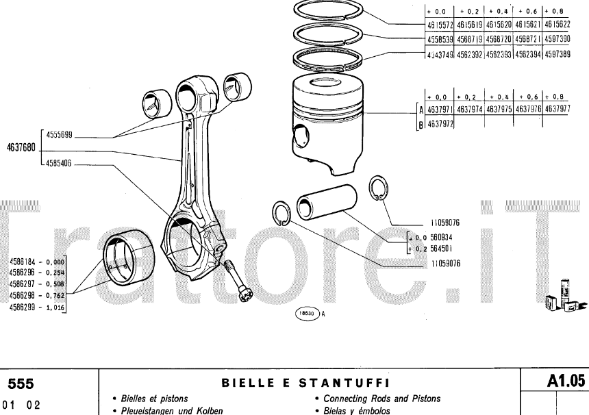

Messages : 3697
Re: moteur avec un cylindre sans compression 555c
Voici les références. A noter que les coussinets de bielles n'ont pas les mêmes entre le 550 et le 555: bizarre!

C les bon modèle, mais avant de les monter sur le piston j'ai essayer de les mettre dans le cylindre pour voir le jeu à la coupe du segment:
Pour le segment chômé la revue me dit entre 0.35 et 0.55, j'ai moi juste 0.30 , c'est grave ? Je laisse comme ça ou je lime légèrement la coupe pour passer à 0.35 ?
Pour le second segment la revue me dit entre 0.30 et 0.45 suis plutôt à 0.55 ... mais bon la peu pas trop épaissir ou aloes faut la fameuse lime a epaissir^^
Et pour le 3em segment ( celui avec le ressort dedans ) la revue technique me dit 0.25 a 0.40 suis à 0.35 donc pile poil ( mais sans le ressort pour la mesure car sinon j'arrive pas à prendre l'épaisseur)
C'était pour avoir vos vis car vue que suis un peu plus large au deuxième et un peu plus étroit au premier ?!
Imageon voit bien la différence d'usure et a la coupe et en epaisseur!
Image un jolie piston comparer a l'autre!
je vous remercie
