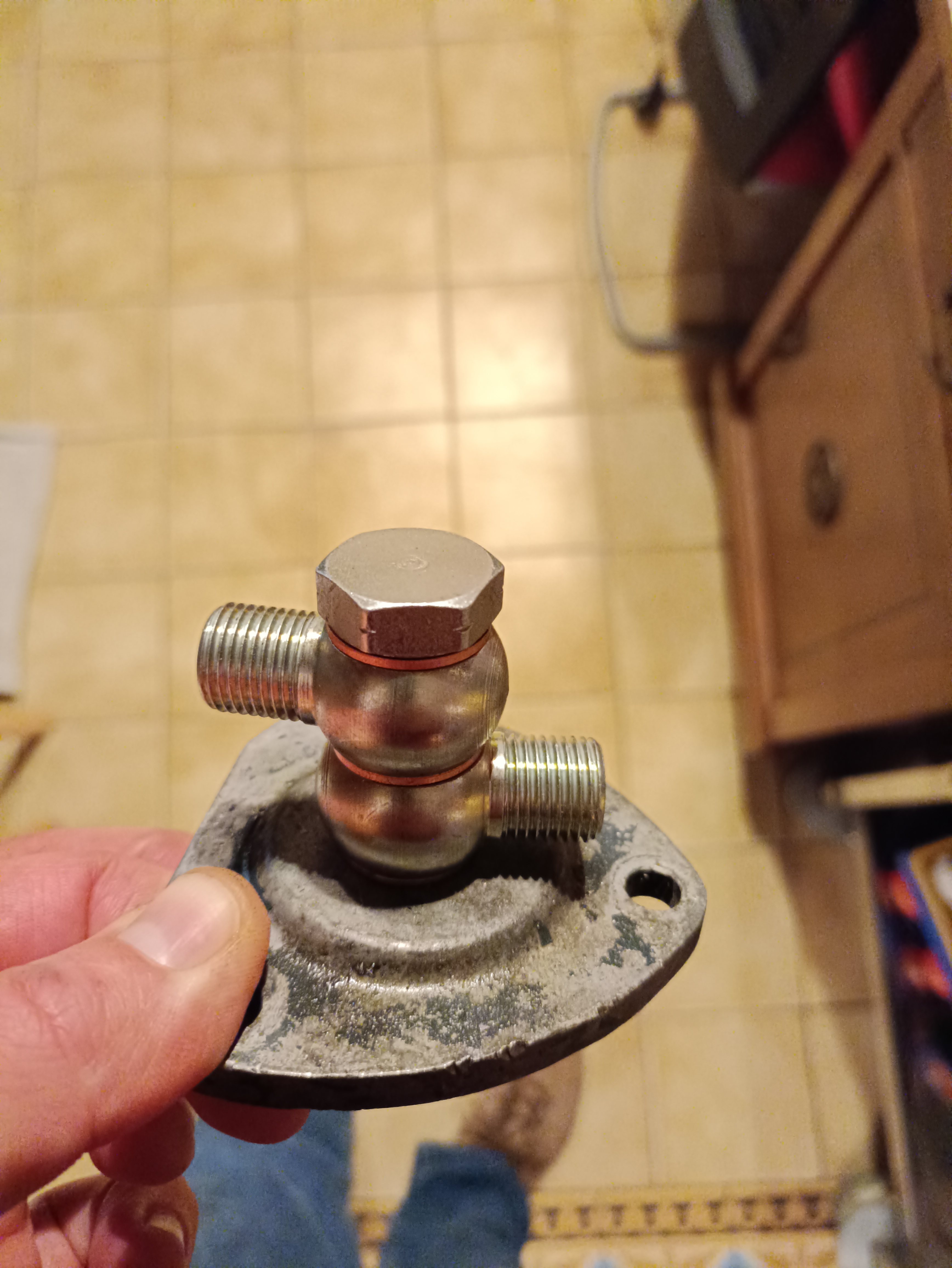

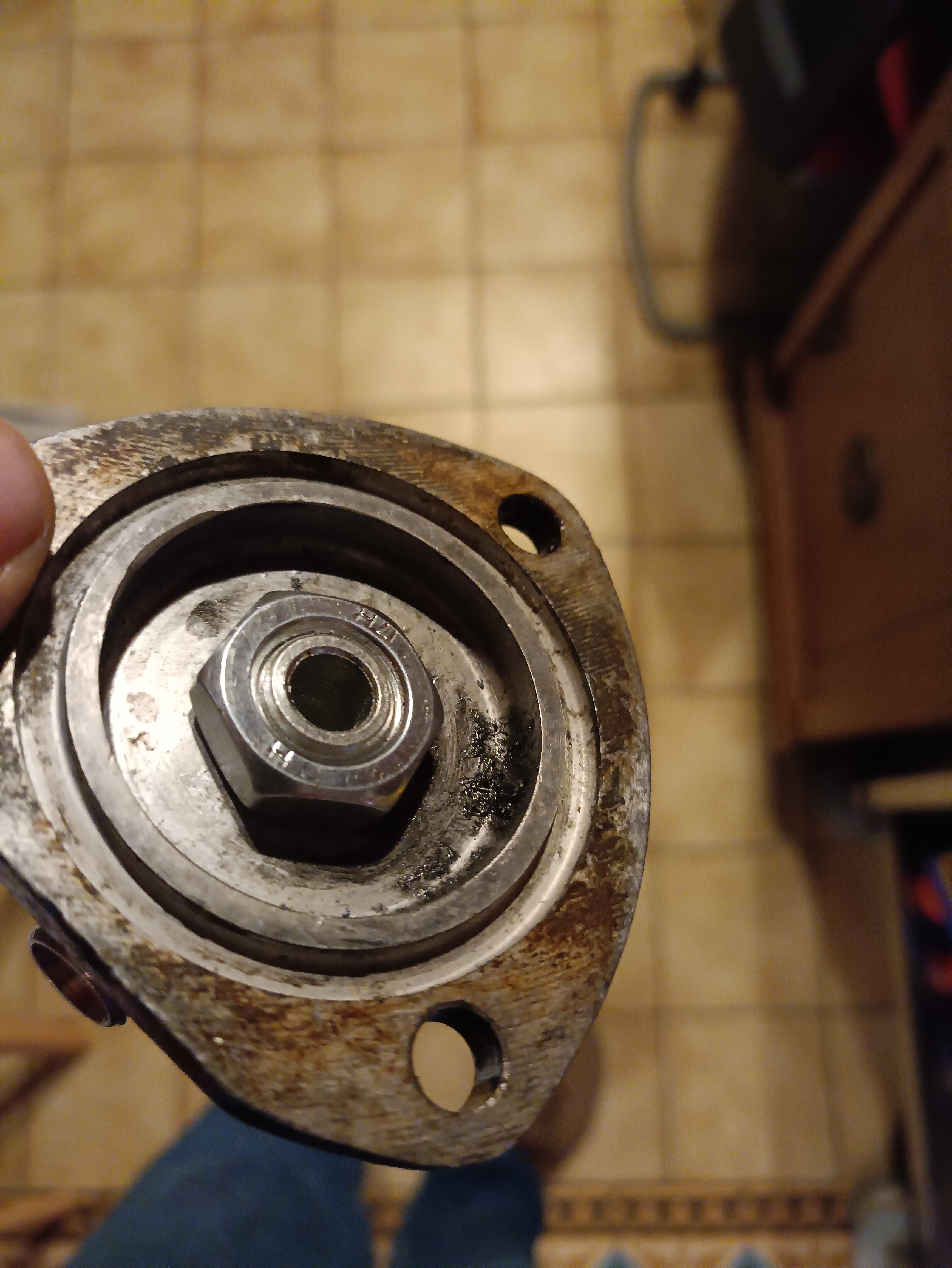

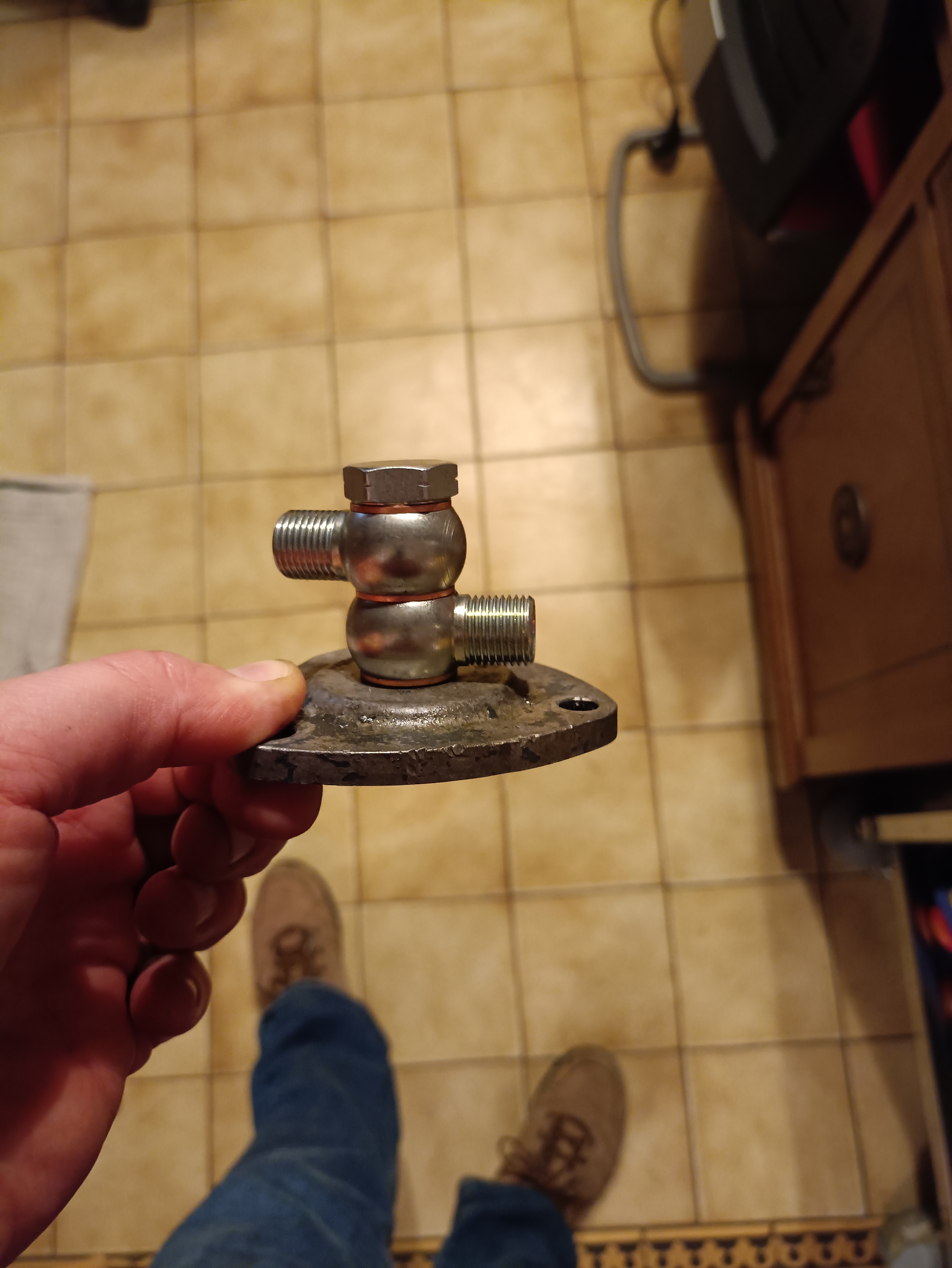

photo de la préparation au montage :
- banjo en 16
- Vis banjo double
- Ecrou de 16
==> j'ai juste percé en 16 le trou de mse a l'air du reservoir d'huile hydraulique
j'aurai un tuyau de mon distributeur en sortie tank et l'autre sera un tuyau de mise à l'air

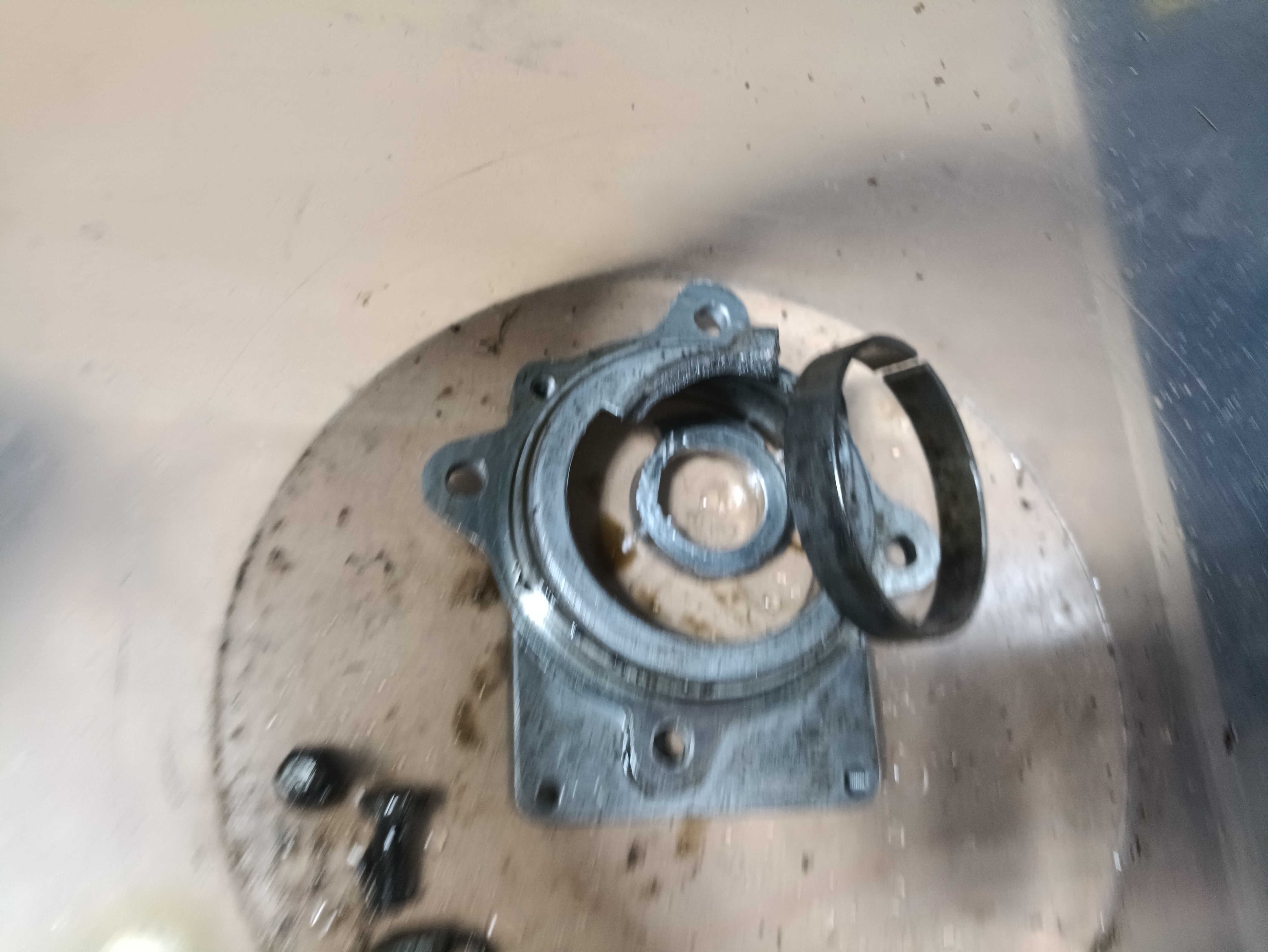

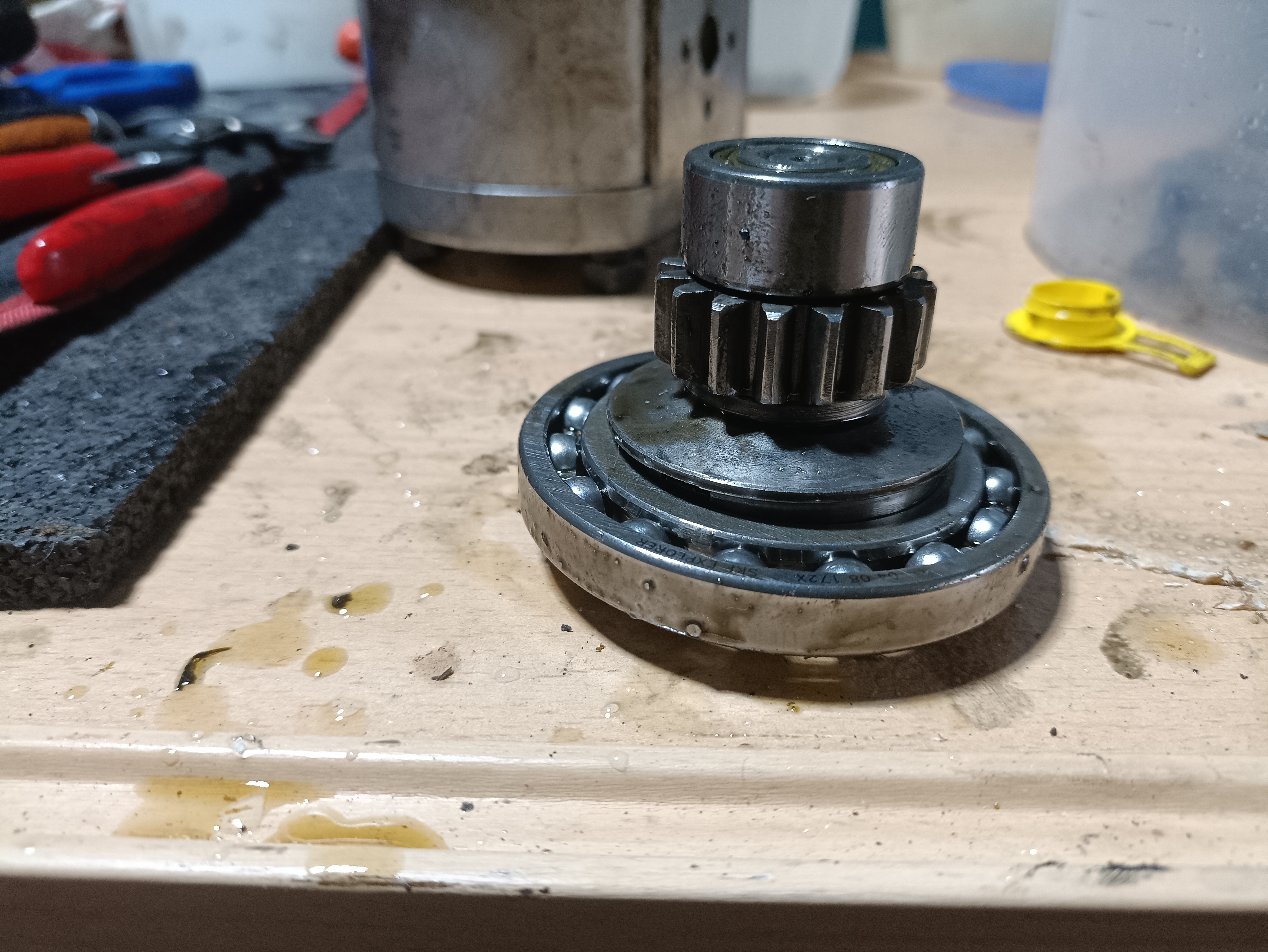

Une fois tout mis en place , même soucis .. :pleur4: :pleur4: :rougefaché: :rougefaché:

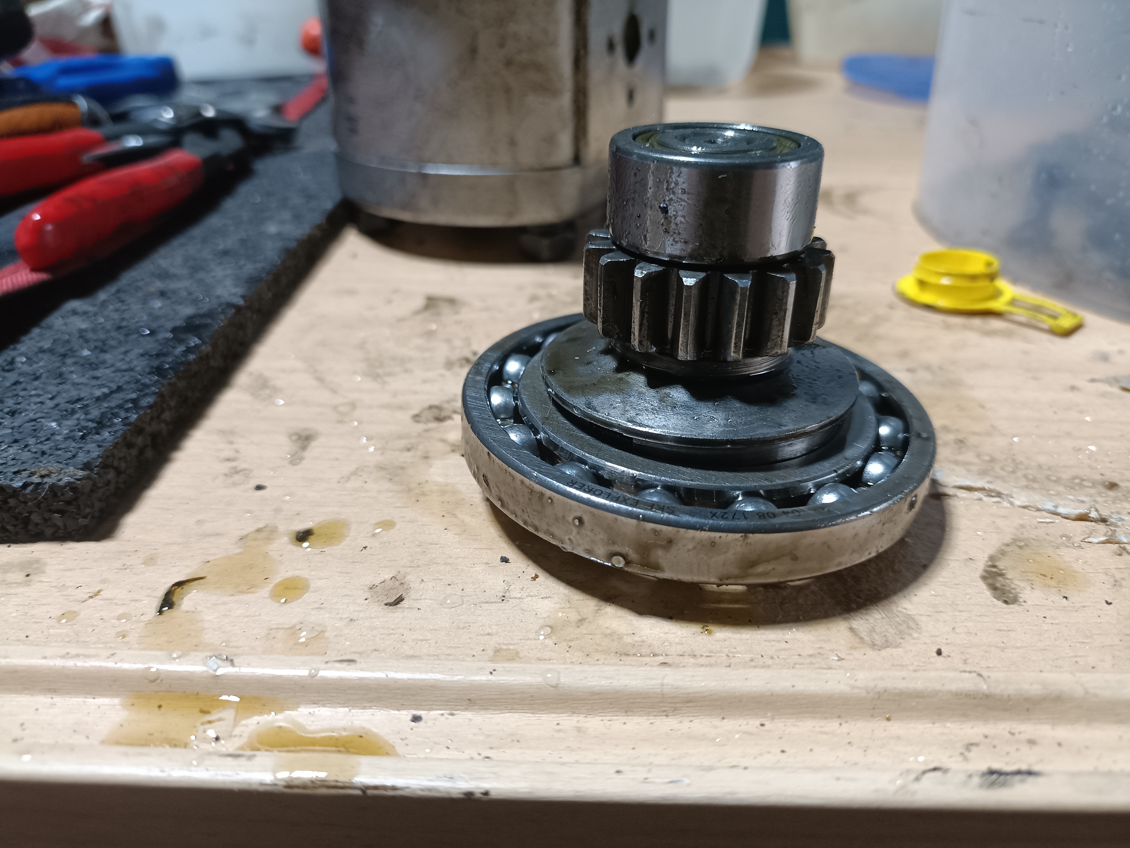

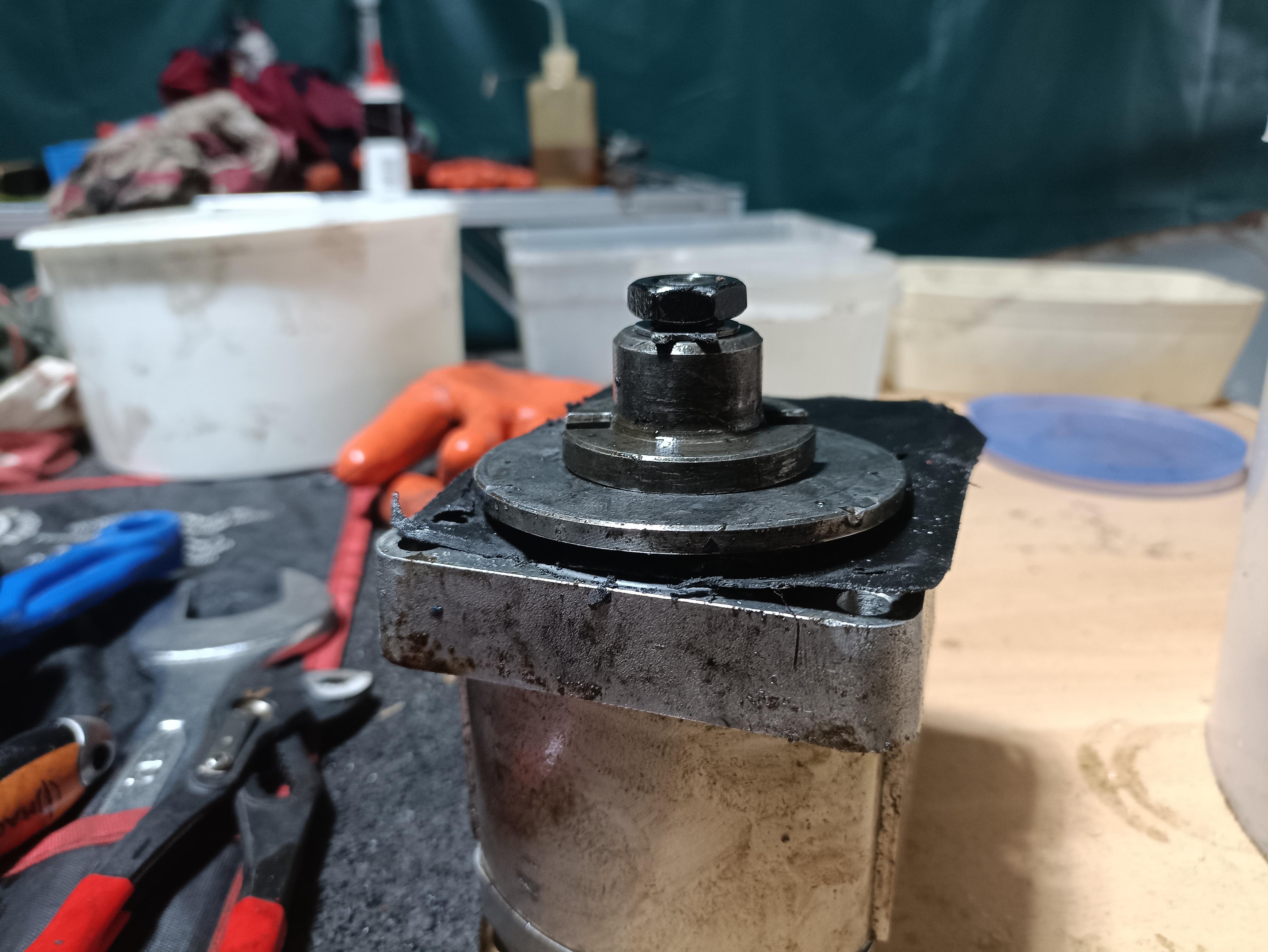

On vient de démonter et voila le résultat :
Comment cela se fait que la cloche casse et que le systeme se déboite ? on a tous mis en neuf ..
On a bien tous mis dans l'ordre et la rondelle est présente au niveau de la pompe hydraulique
Quelqu'un aurait une idée du pourquoi du comment ?
Re: Problème montage hydraulique Someca 670
une explication la pompe et son support trop long ?
tu as enlevé le carter de distribution ?
la bague du pignon de distribution receveur n'a pas de jeu ?
autre question tu as essayé sans brancher le bloc distributeur ?
il se pourrait que cela vienne du bloc distributeur que tu as rajouté ?

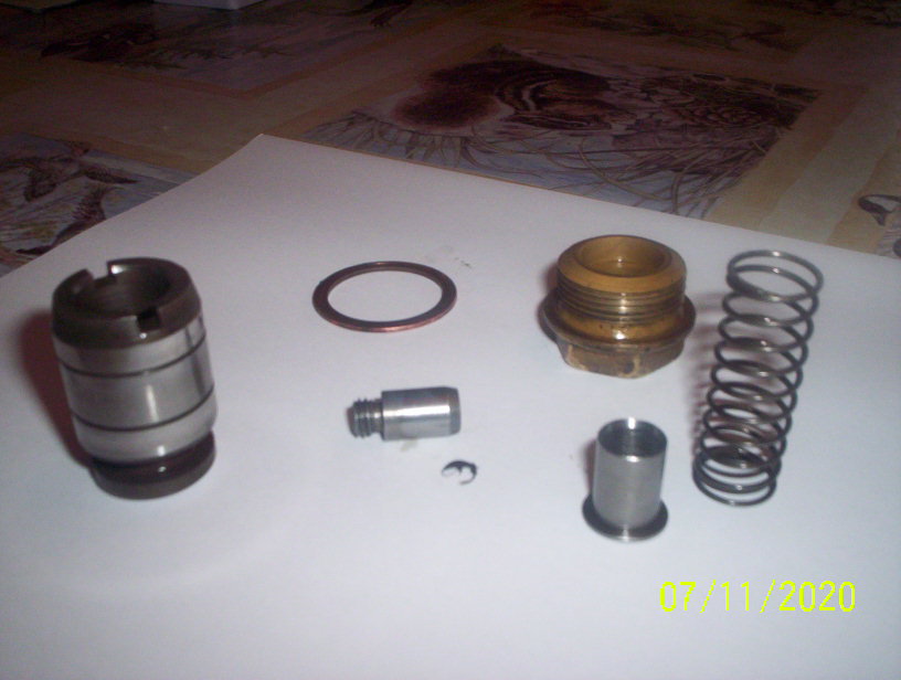

on m'a parlé de soucis de clapet de sécurité , du coup je change les deux car pas possible de les tester par ici (Franchement les garage agricole ça doit plus être ce que c'était ...). J'ai pas le matériel pour les tester car c'est assez spécifique

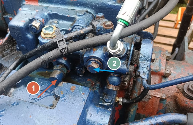

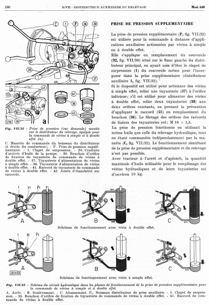

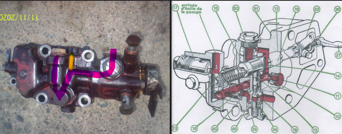

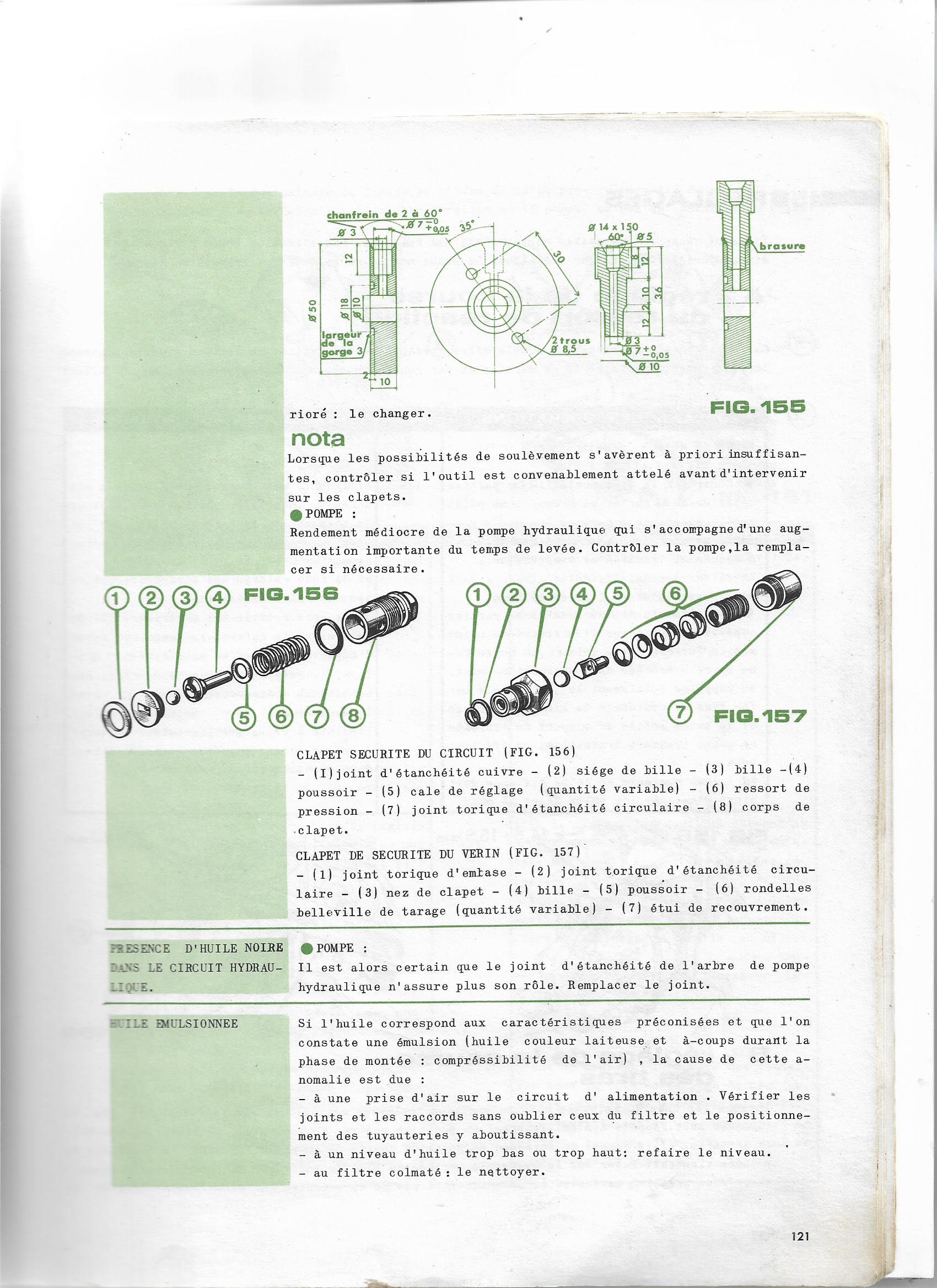

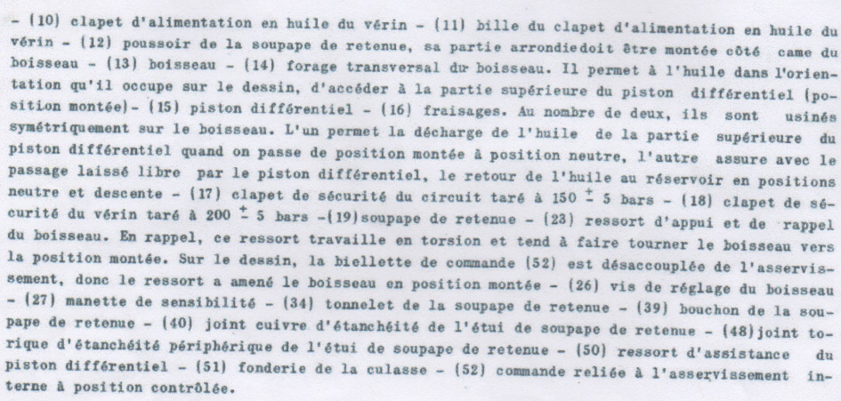

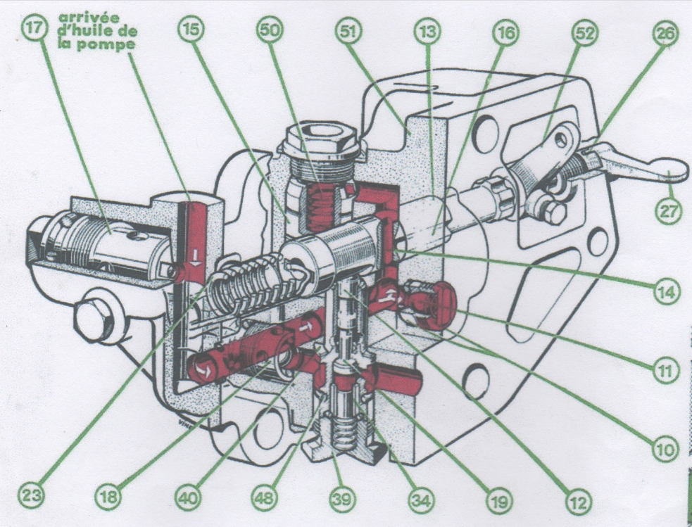

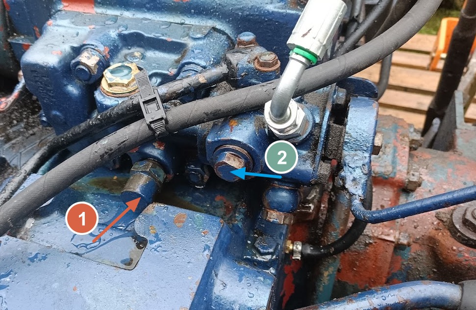

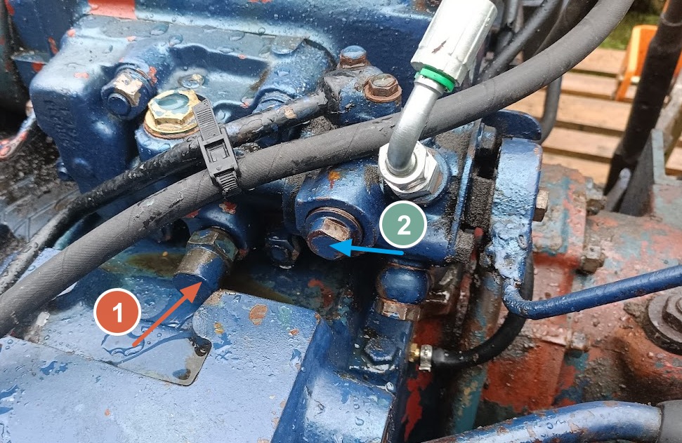

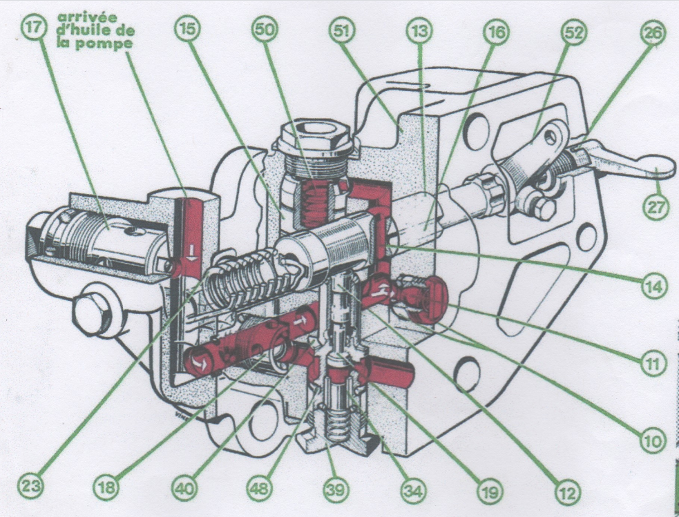

Salut Criters, tu as aussi le piston différentiel dessus:
Capture d’écran 2021-07-22 143014.png (261.28 Kio) Vu 7773 fois
Prise de pression supplémentaire_ 2025-01-26 082611.png (243.78 Kio) Vu 7769 fois

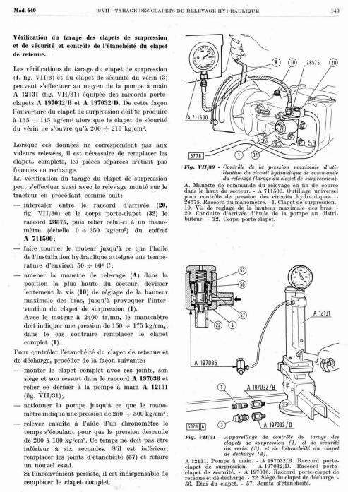

concernant le clapet 2 c'est celui du relevage et tu as une ou plusieurs rondelles fig 158
l'idéal serait de regarder combien il y a
je vais essayer de trouver un garage new holland pour faire les tests de tarage (il faut des outils spécifiques) mais c'est dur de trouver encore des garages ne faisant pas que de la commande de pièce ...
