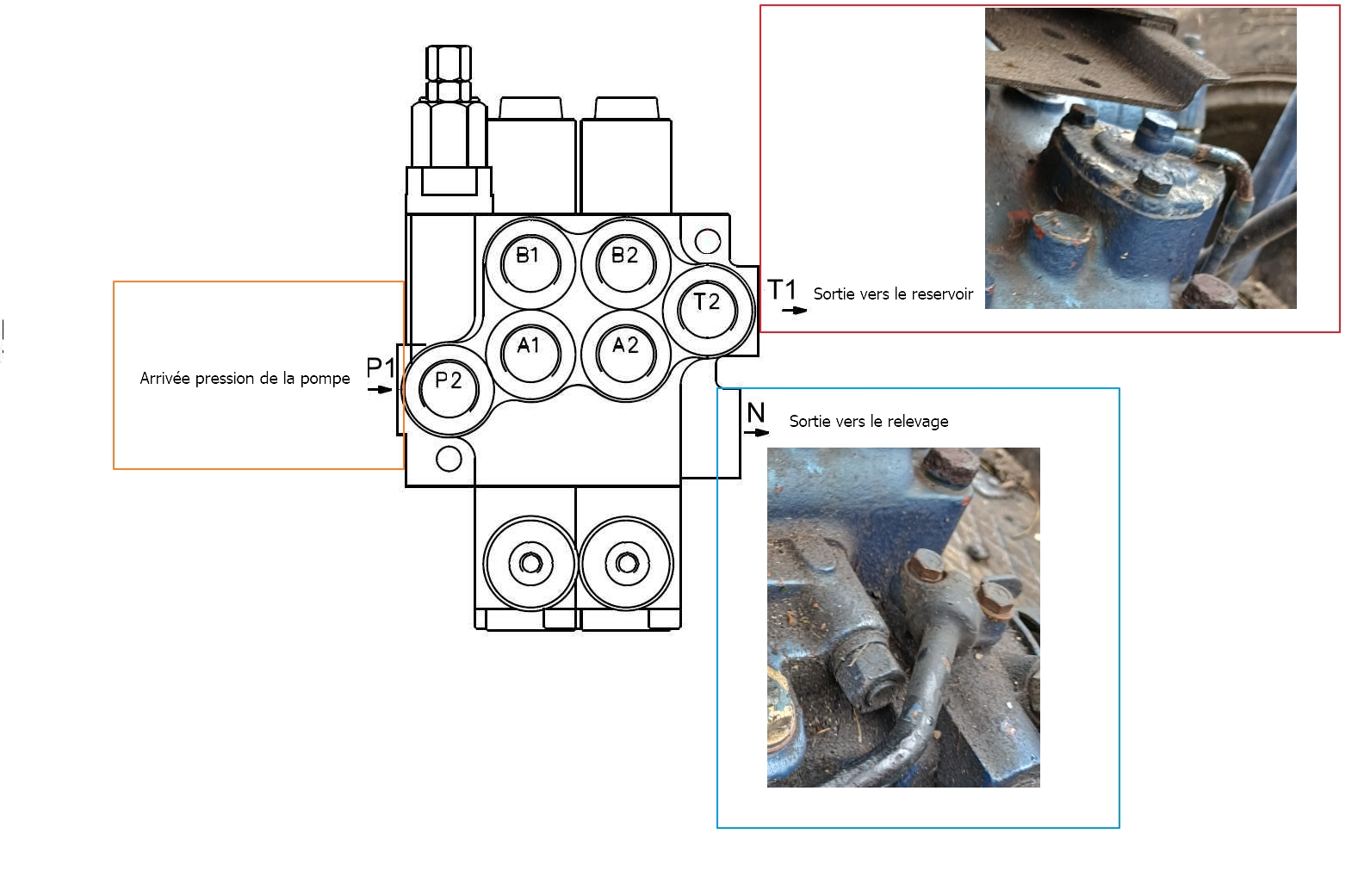

Voici le montage
Pouvez vous me dire si je me suis pas trompé :
La sortie actuelle devrait être brancher sur le N
Faire un autre tuyau en sortie T qui va directement dans le réservoir
Si c'est bien ça ou puis je me brancher pour aller dans le réservoir :

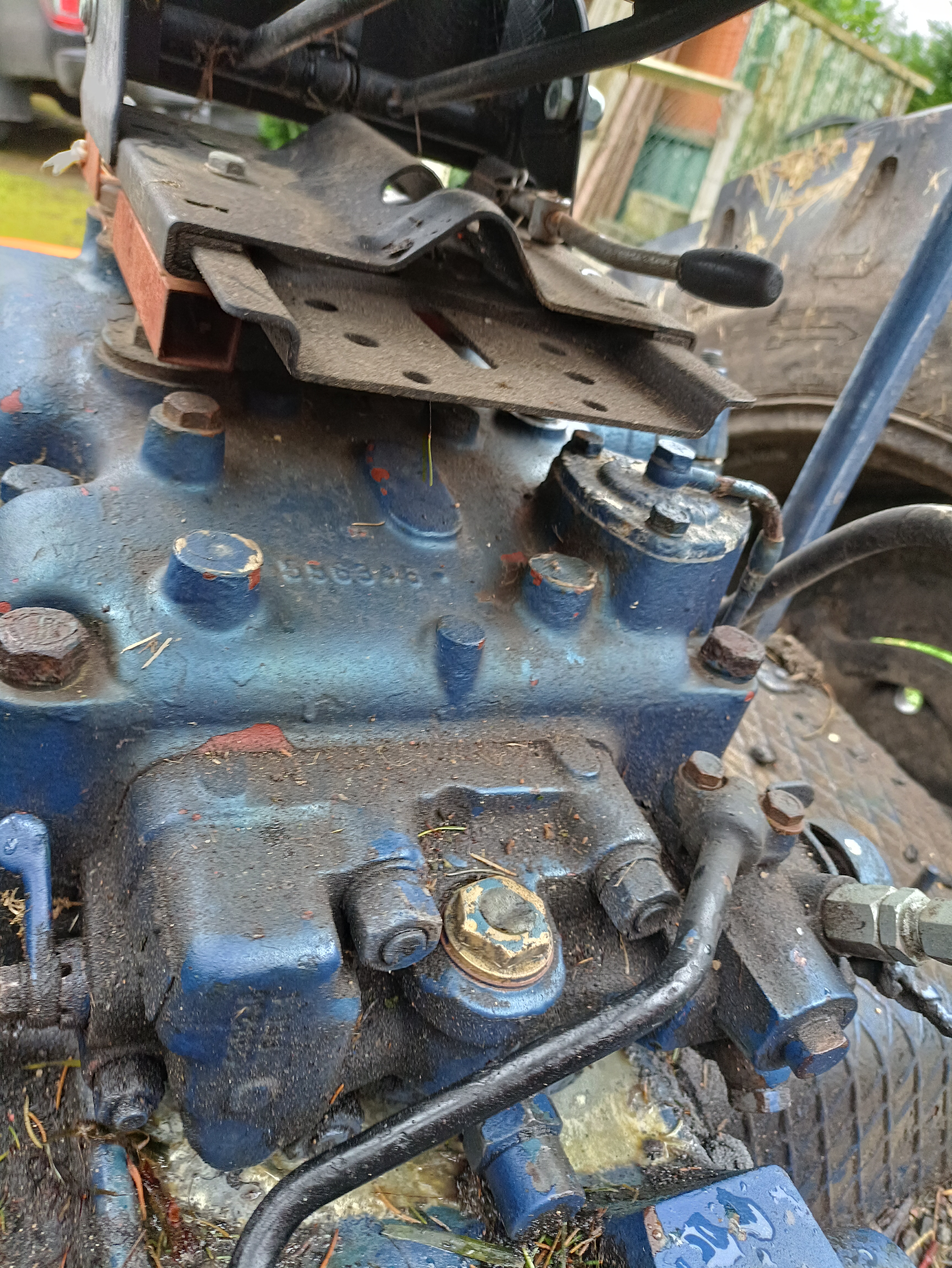

le plus simple sous le siège tu as un "chapeau tenu pas 3 vis qui servais sur les modèles précédent a un filtre
sinon sur la culasse du relevage tu as un espèce de bouchon (pas facile à trouver) que tu enlèves et tu montes
un raccord à la place

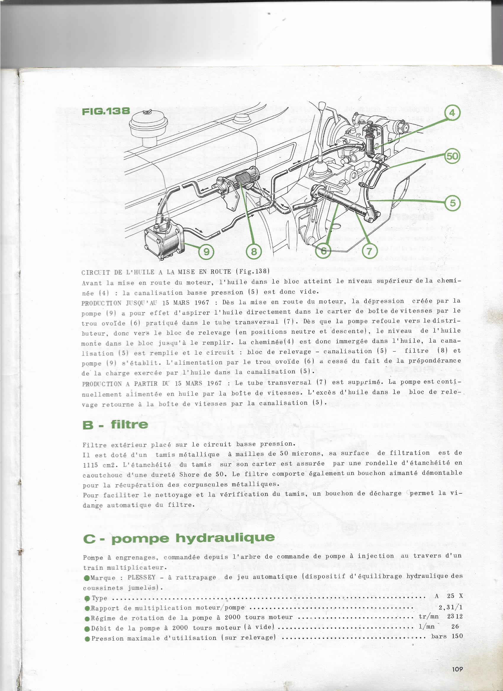

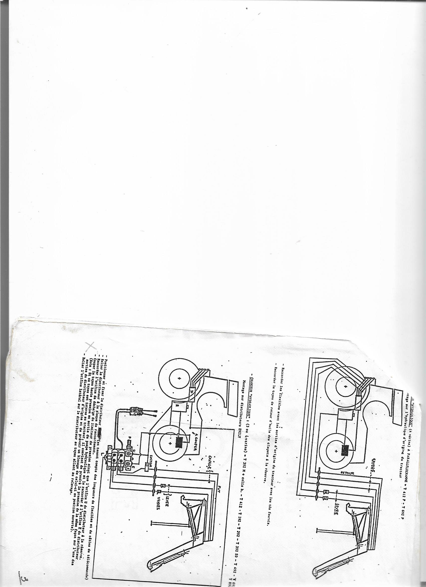

je te remet le circuit hydraulique dans le rep 4 sur un 670 tu n'as rien

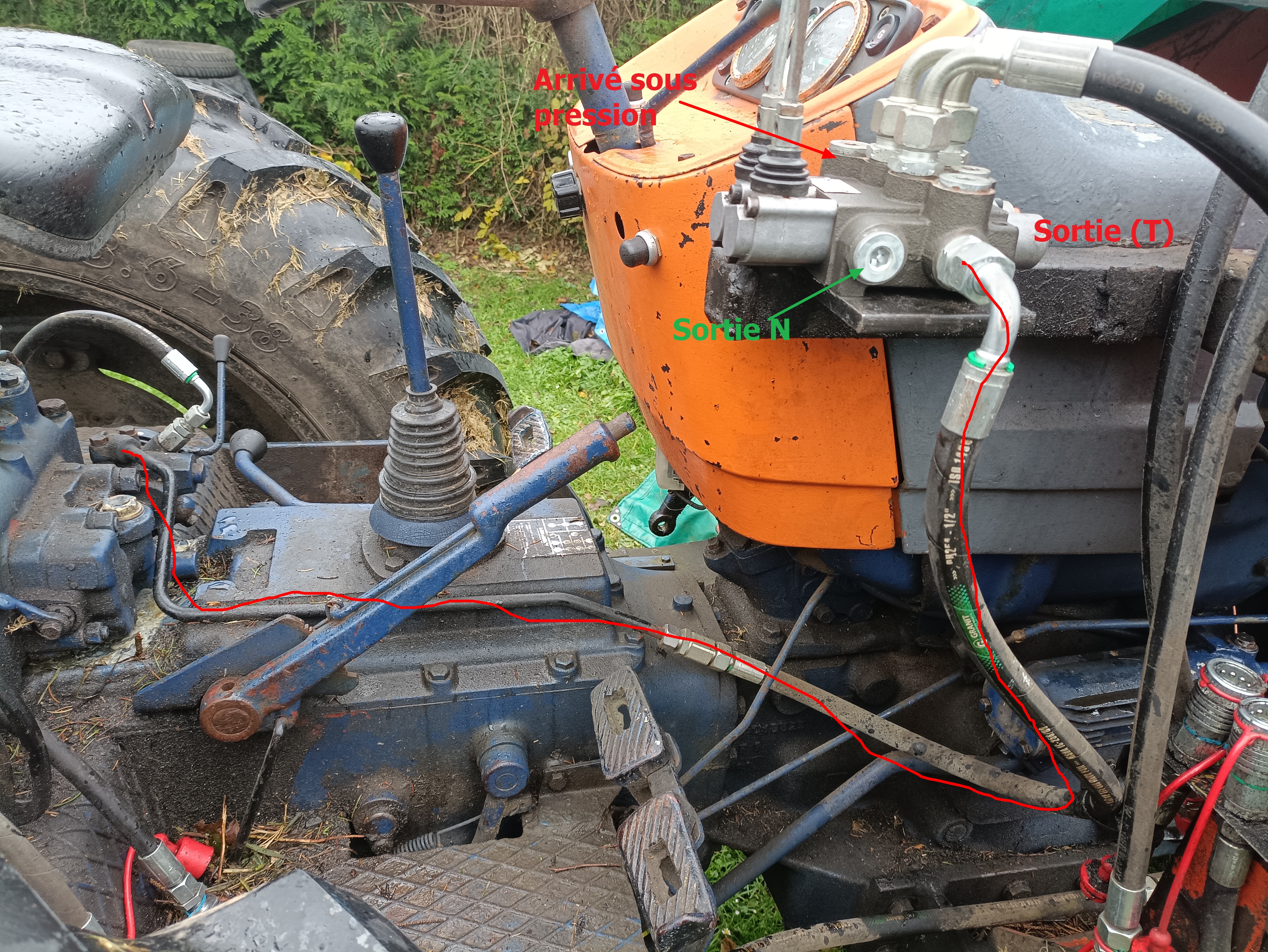

Je viens de modifier mon post.
Je vois bien le chapeau tenu par 3 vis avec un banjo dessus.
Donc on est bien d'accord qu'il faut que je remette le cable du tank sur le N et que j'en mette un nouveau qui va sur le chapeau a 3 vis en tant que tank (reservoir) pour le distributeur auxiliaire ?
Merci pour ces information je vais voir a quoi sert le banjo actuel et voir si je peu me mettre à coté :)

Pour simplifier une image , C'est bien comme ça ?
Messages : 10281
Re: Problème montage hydraulique Someca 670
normalement oui
