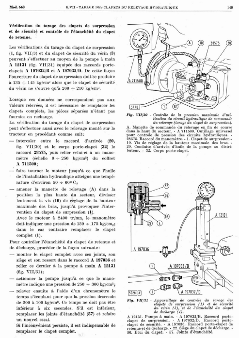

on m'a parlé de soucis de clapet de sécurité , du coup je change les deux car pas possible de les tester par ici (Franchement les garage agricole ça doit plus être ce que c'était ...). J'ai pas le matériel pour les tester car c'est assez spécifique

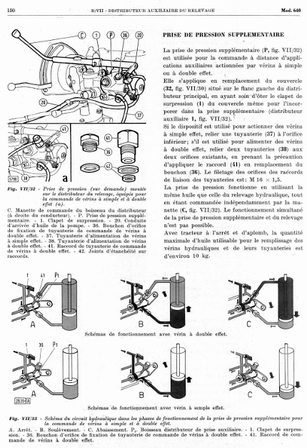

Salut Criters, tu as aussi le piston différentiel dessus:
Capture d’écran 2021-07-22 143014.png (261.28 Kio) Vu 7784 fois
Prise de pression supplémentaire_ 2025-01-26 082611.png (243.78 Kio) Vu 7780 fois

concernant le clapet 2 c'est celui du relevage et tu as une ou plusieurs rondelles fig 158
Re: Problème montage hydraulique Someca 670
Posté : 26 janv. 2025 13:45
l'idéal serait de regarder combien il y a

je vais essayer de trouver un garage new holland pour faire les tests de tarage (il faut des outils spécifiques) mais c'est dur de trouver encore des garages ne faisant pas que de la commande de pièce ...
