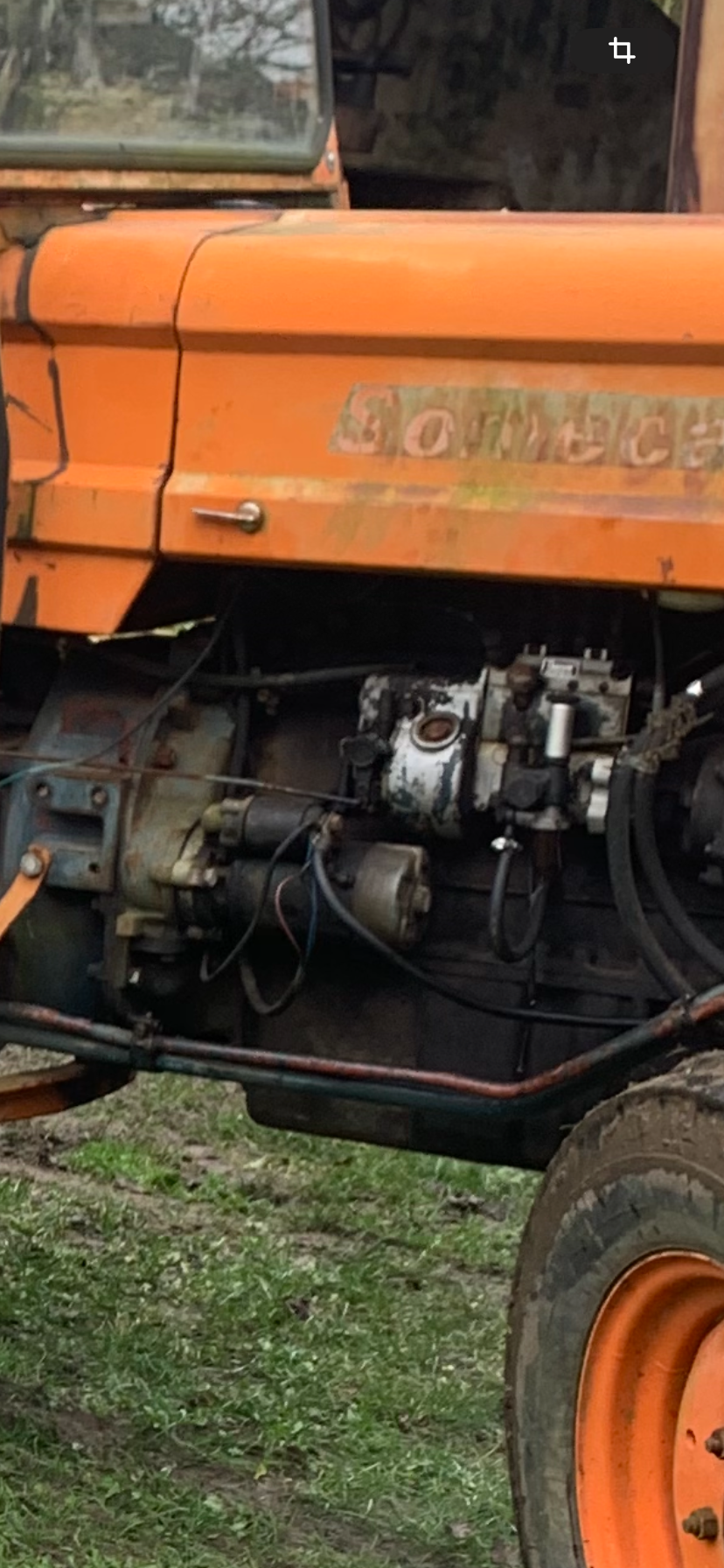

Oui quand on le tire il démarre au 1/4
Quand il a démarrer 2 min après il démarre au 1/4 de tours au démarreur
Messages : 10315
Re: Someca 850
vraisemblablement le moteur est bon inutile de le déculasser
peut etre un démarreur faiblard ? ce modèle à induit coulissant a tendance "à pomper beaucoup de jus"
tu devrais essayer une deuxième batterie en parallèle ?

Je vais essayer c est sensé faire tourner le moteur plus vite ? Je te tien au courant
La le démarreur qui est sur le 850 est de 2017 et il faisait démarrer mon 1300 J ai échangé les 2 démarreurs pour voir si ça allait changer quelque chose :gene: et non rien de plus
Sinon on me parlais d un démarreur surmultiplié c est une bonne idée ? Apparemment ça tourne plus vite

c'est bien un démarreur à induit coulissant ?

Non pour moi c est pas un induit coulissant je met une photo
Messages : 10315
Re: Someca 850
tres bien je pense que tu devrais changer les bagues de ce démarreur ainsi que les charbons

Pour le tester J ai échangé le démarreur de la photo (sur le 850 )avec celui de mon 1300 c est les même sauf que celui du 1300 est presque neuf ça n’a rien changer le 850 avec le démarreur du 1300 ne démarre pas.
J ai aussi tester le démarreur du 850 sur le 1300 et le 1300 démarre impeccable
Messages : 10315
Re: Someca 850
tu devrais ouvrir le démarreur
