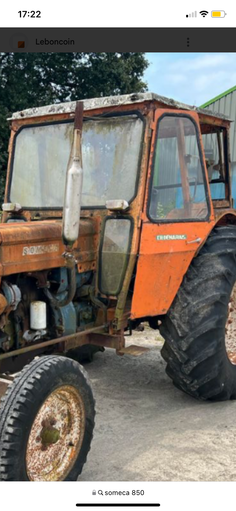

Salut sur mon 850 J ai une cabine qui est pas mal abîmer je conte la refaire il me manque les vitres de chaque coter c est une Desmarais où je peut trouver les vitre ?
Je vous met une photo d une cabine identique à la mienne
