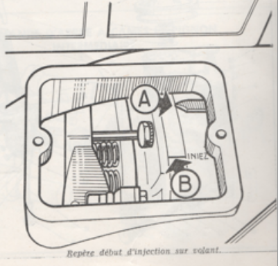

Tu peux vérifier la position du repère de début d'injection sur le volant:
Repère début d'injection sur volant moteur_ 2024-12-29 180629.png (206.19 Kio) Vu 9179 fois

Oui j ai vu dans la doc plus haut mais je voulais commencer simple
