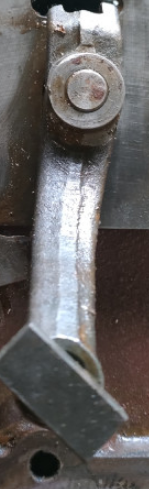

Voici photo tracteur 680

Re: Boite de vitesse fiat tracteur 680
Posté : 01 janv. 2025 13:49
par Franck
Merci je dois faire quoi
Posté : 01 janv. 2025 13:53
Faire coulisser le pignon rouge
Posté : 01 janv. 2025 14:00
par Franck
Ok je le fais tourner a la main pour voir

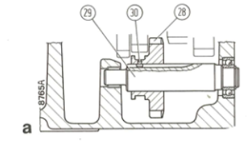

Posté : 01 janv. 2025 15:20
Tu regardera la coupe "a "avec la fixation du pignon 28 de marche arrière avec l'axe d'emboîtage 30 ,que je t'ai mis avant.
Arbre M Arrière_ 2025-01-01 160335.png (50.53 Kio) Vu 3488 fois
Posté : 01 janv. 2025 16:09
par Franck
Regardé ça je pense qu'il est usé
