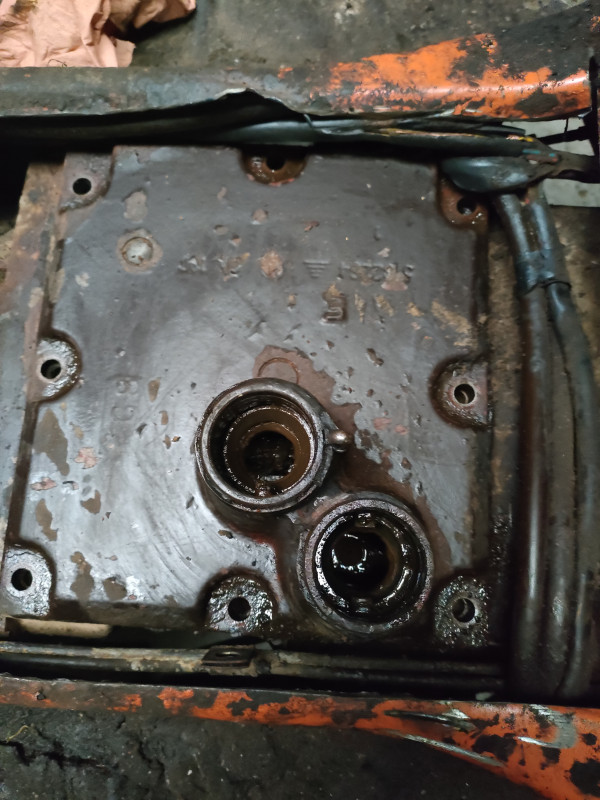

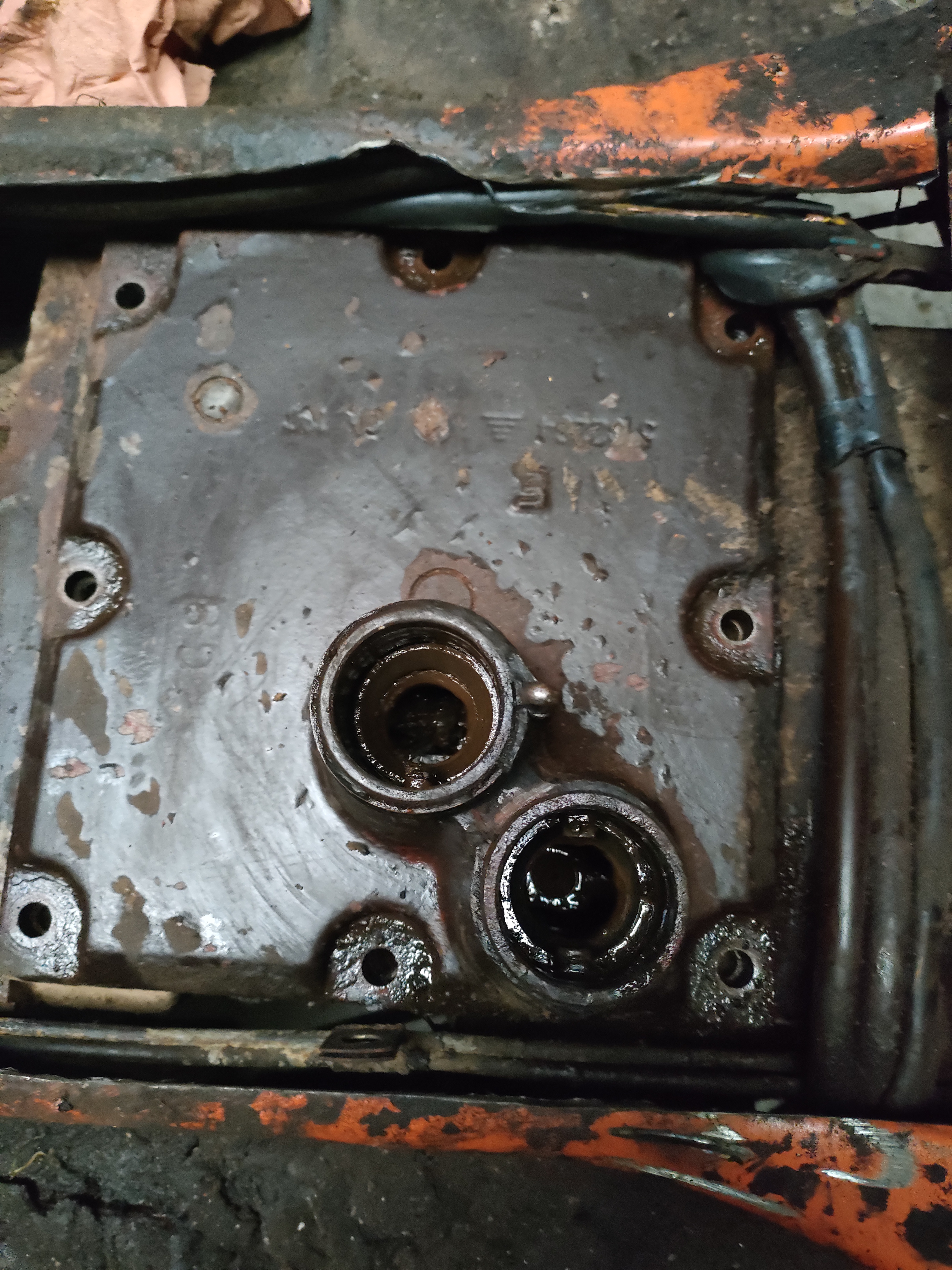

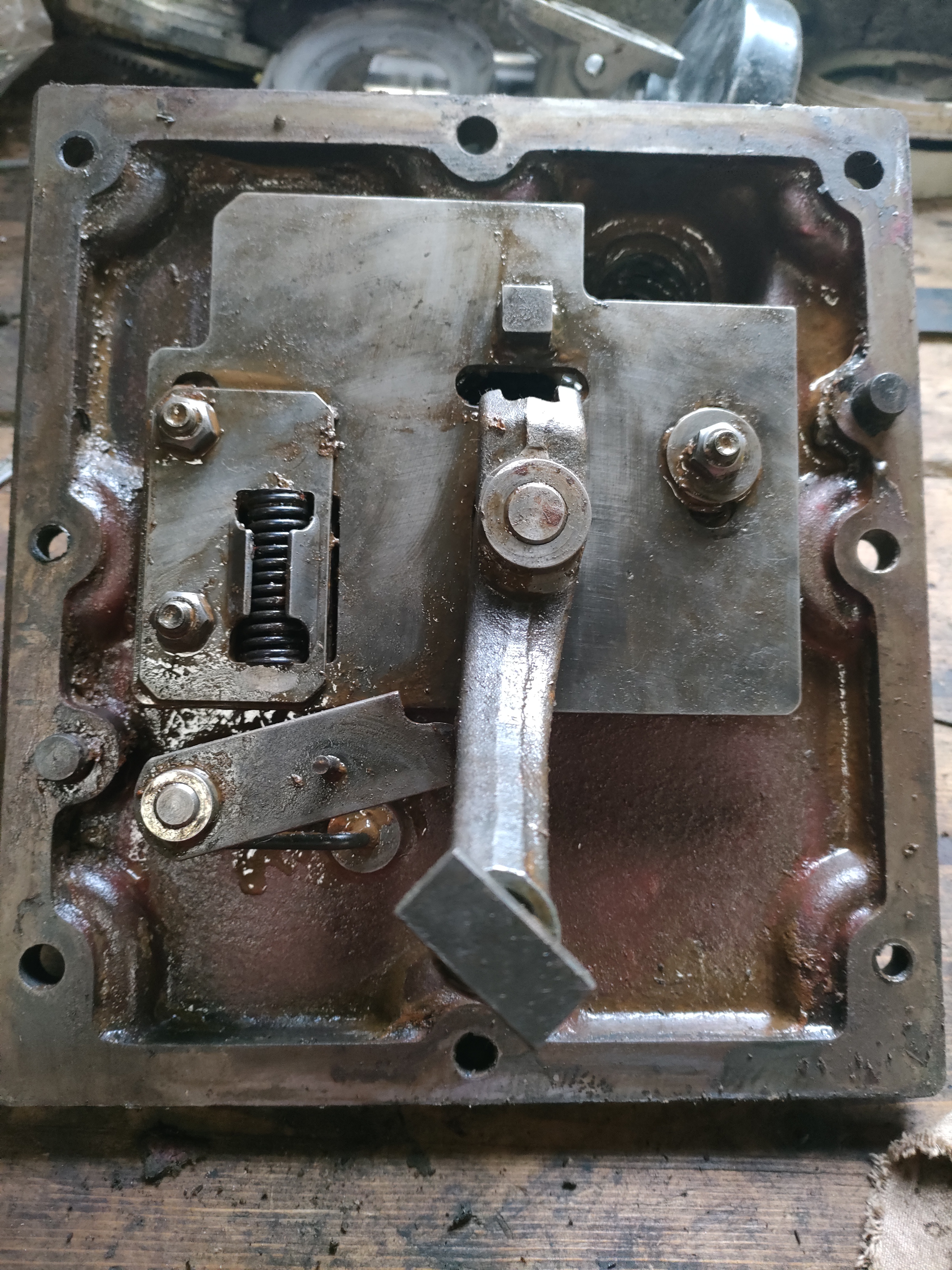

Bonjour j'ai un problème de boîte de vitesse marche arrière coincé par contre 1234 vitesse passe bien mais marche arrière non j'ai enlevé la trappe de visite au niveau du haut des vitesses mais que j'ai démonté mais pas enlever pour voir intérieur Merci de me dire comment faire ou téléphone 0646644111

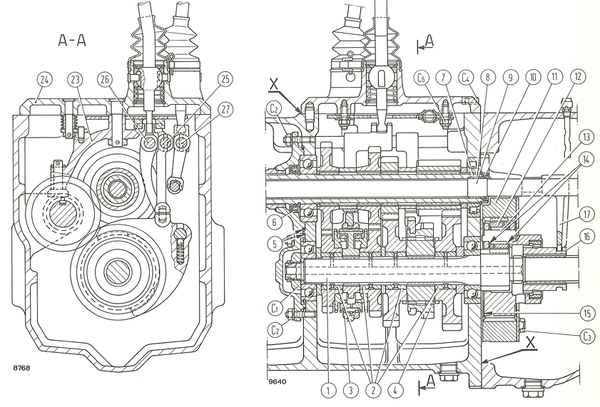

Pour décoincer la fourchette 23, l'idéal enlever le couvercle et faire levier avec un pied de biche. IMPOSSIBLE ? PAS DE PLACE!Il n'y a pas de trappe sur le coté gauche?

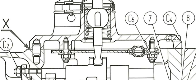

Bonjour et bonne année à vous le couvercle est décollé mais tiens avec 2 goujon voir photo comment enlever ça
Messages : 3690
Re: Boite de vitesse fiat tracteur 680
Bonjour et bonne année,

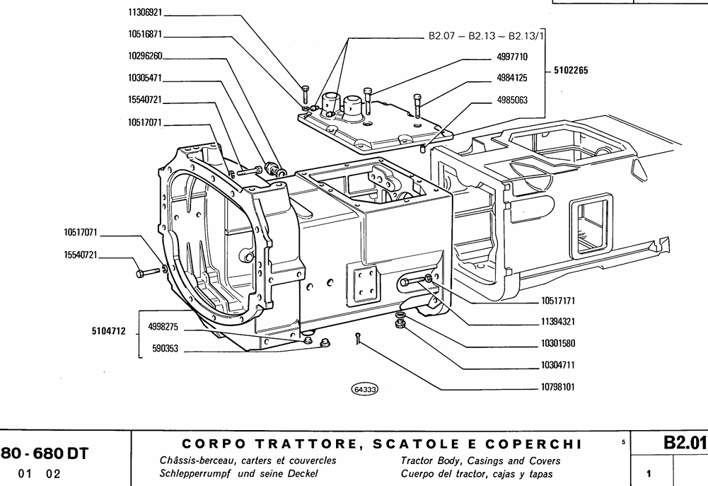

ce sont les goujons 4984125 et 4997710.... avec les écrous autobloquants C5 de la fixation du secteur du support des pignons menés:

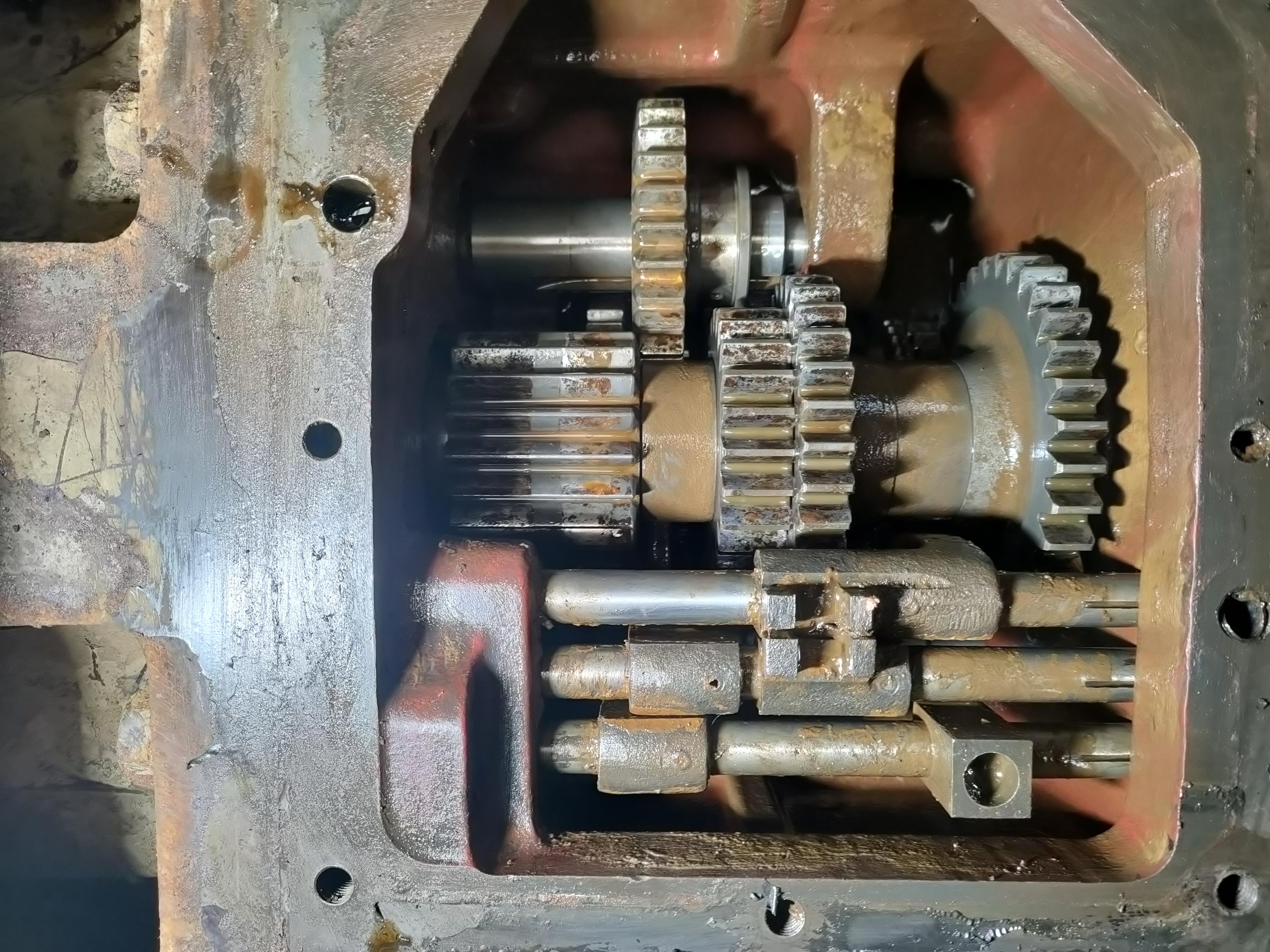

Ses bon le couvercle est enlevé il y a pas de pignon de casser voir photo que je dois faire
Messages : 3690

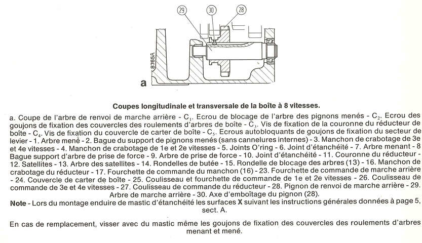

Le pignon d'en haut(marche arrière ) doit s'enclencher et s'enlever: voir l'état des dents sur tout le pourtour des 2 pignons en contact et la présence d'huile. C'est la fourchette 23 que tu as sur le couvercle qui fait le coulissement. Là tu fais avec une pièce métallique( pied de biche, démonte pneu ou autre)

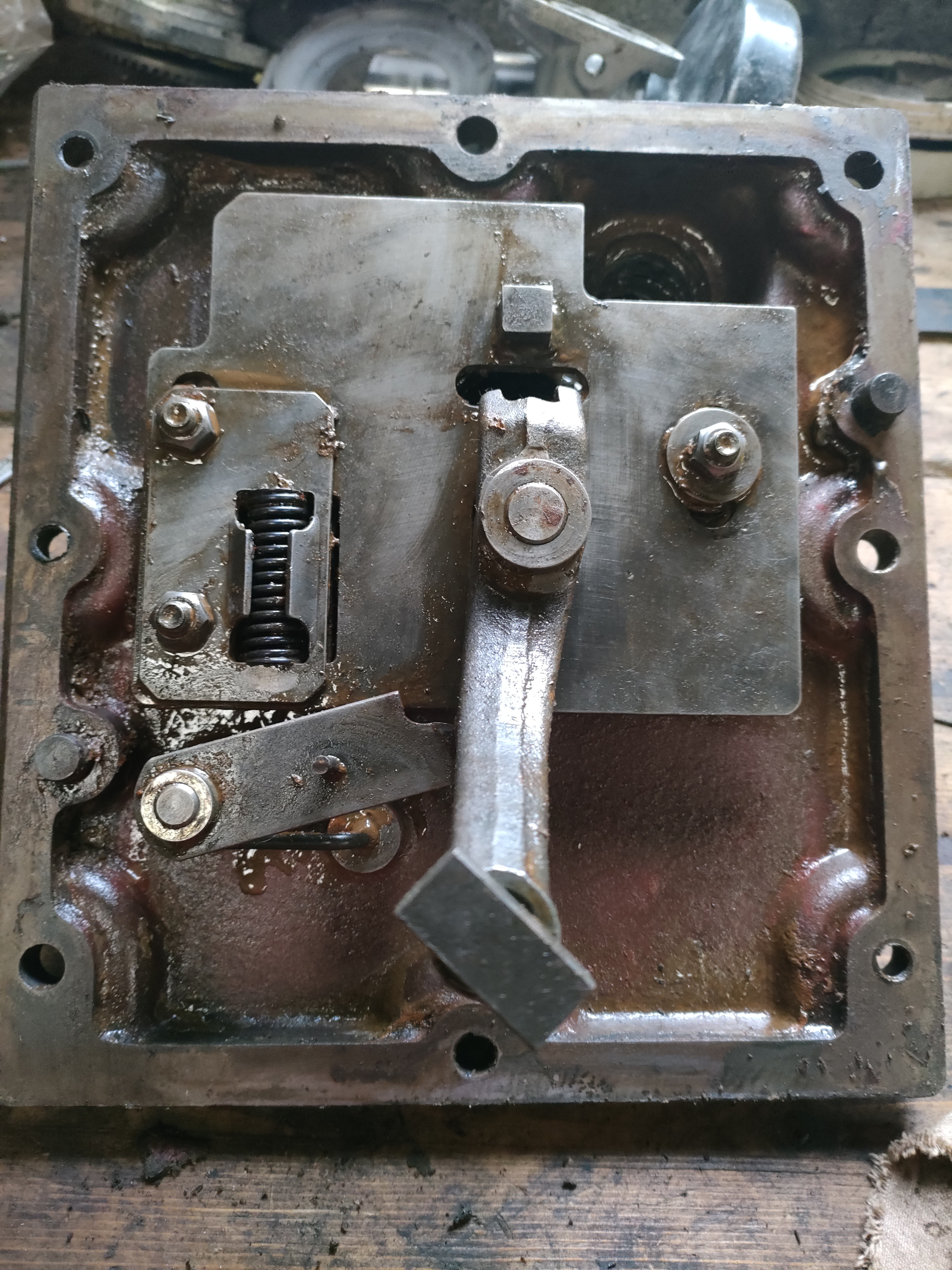

Peux tu me dire où est le pignon 23 pour la fourchette sur ma photo ou si tu veux me appelle

Merci pour infos mais peut tu me faire voir photo
Ou es la fourchette 23 ou appeler pour voir la situation au 0646644111
