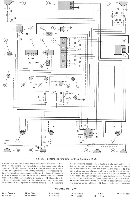

Voici en principe le schéma mieux adapté avec les 3 fils aux phares.
540 V-Schéma élect._2025-01-24 124838.png (232.2 Kio) Vu 25921 fois
V : Verde(vert) _H : Grigio (gris) _ GN : Giallo-Néro ( jaune- noir) _ G :Giallo (jaune).
çà colle mieux!
Re: Éclairage someca 540
Posté : 24 janv. 2025 15:05
par Jeroto84
Effectivement ça colle mieux haha merci beaucoup je vous tiens informé de la suite !!
