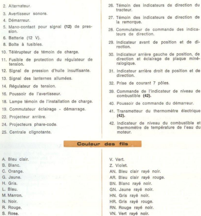

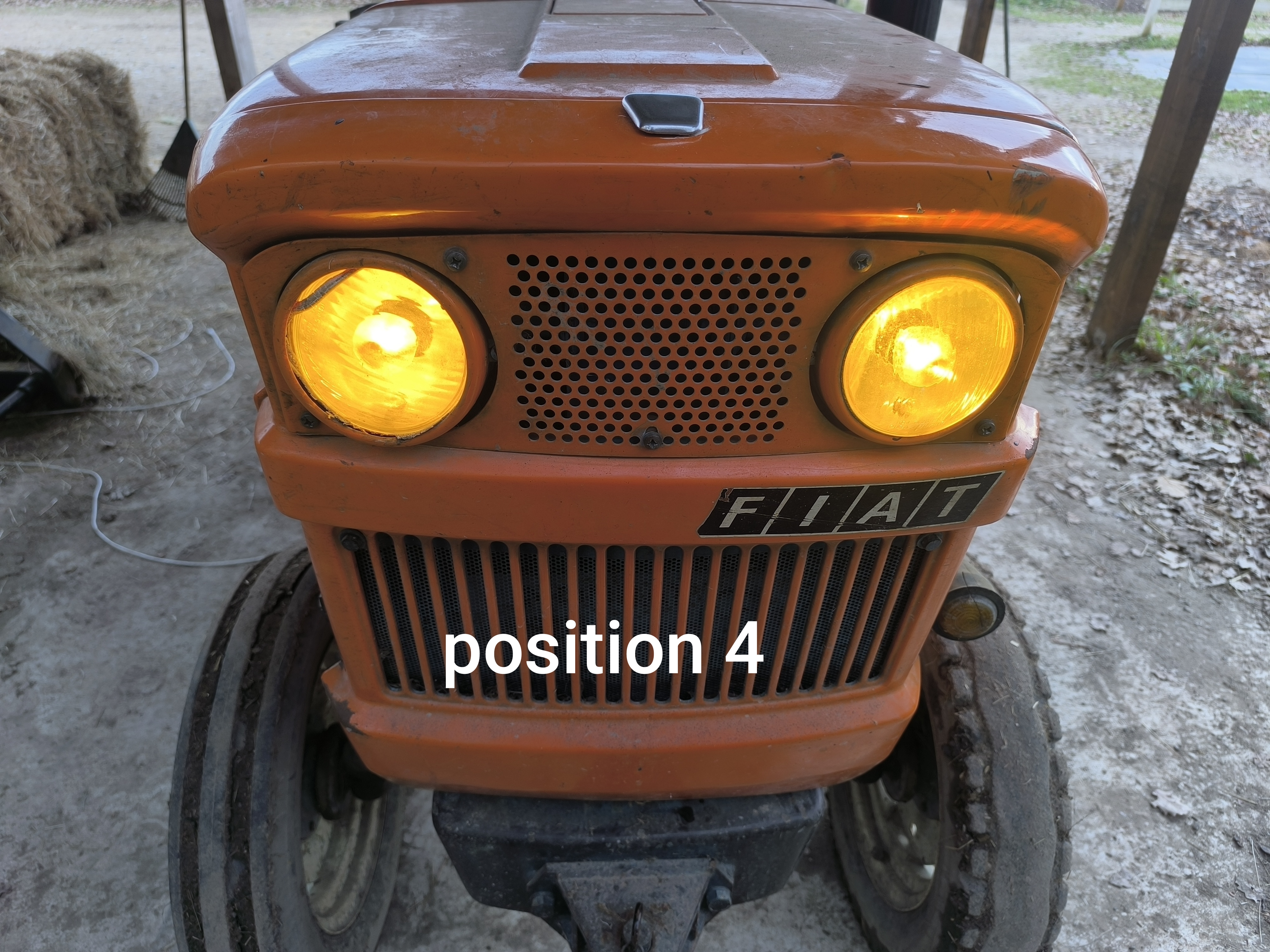

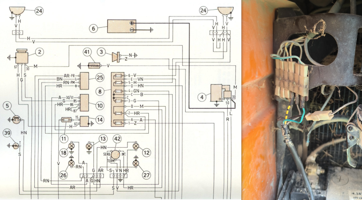

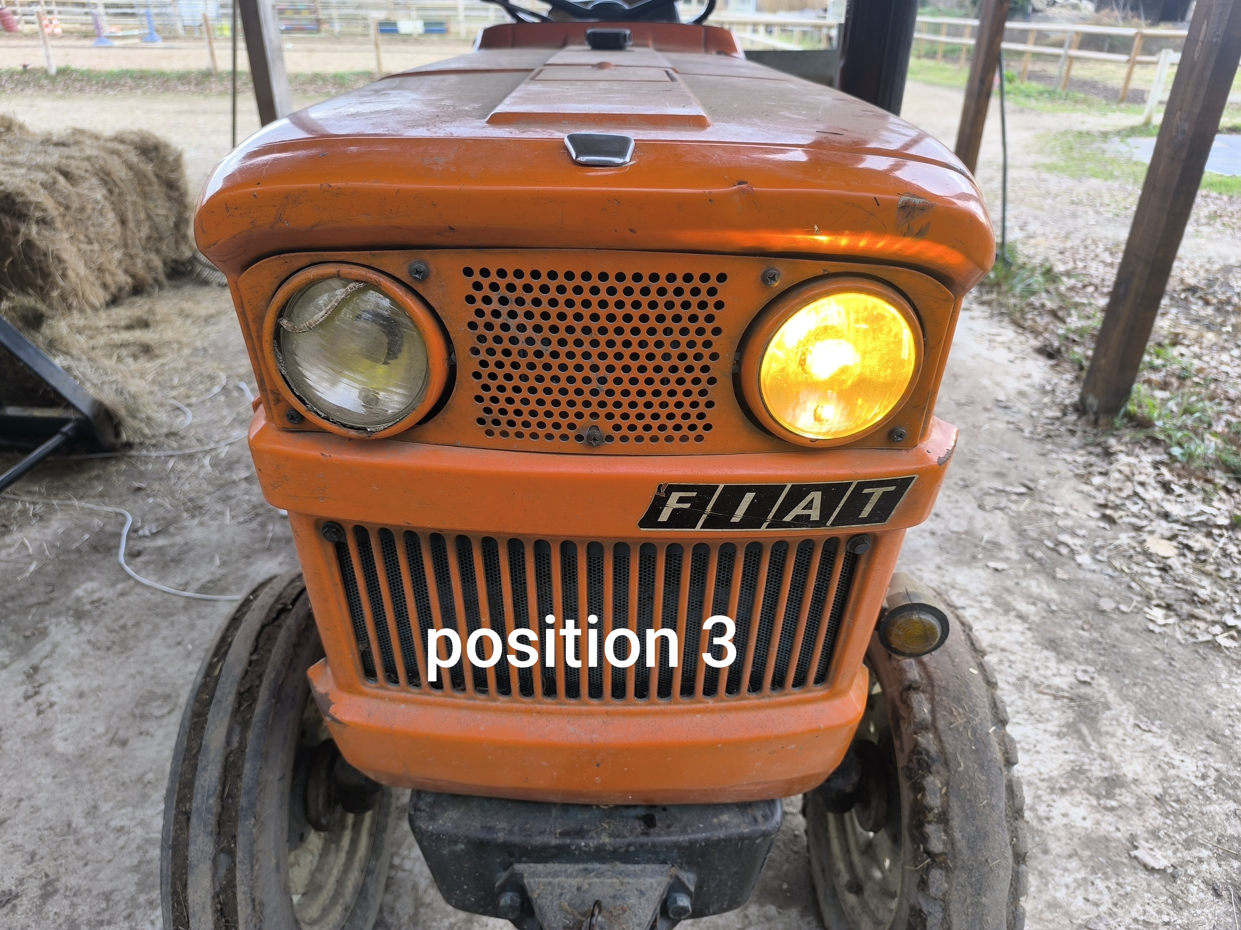

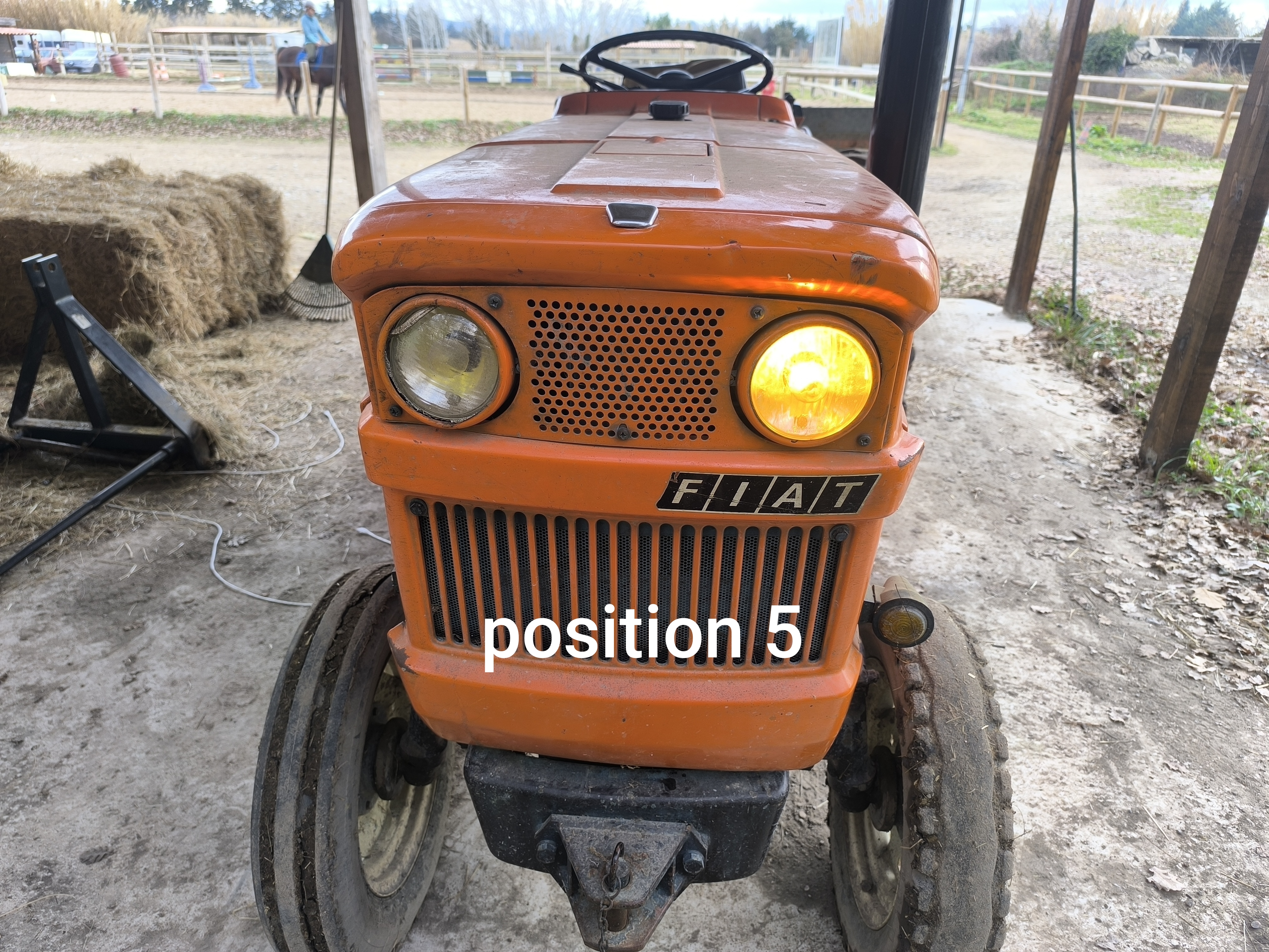

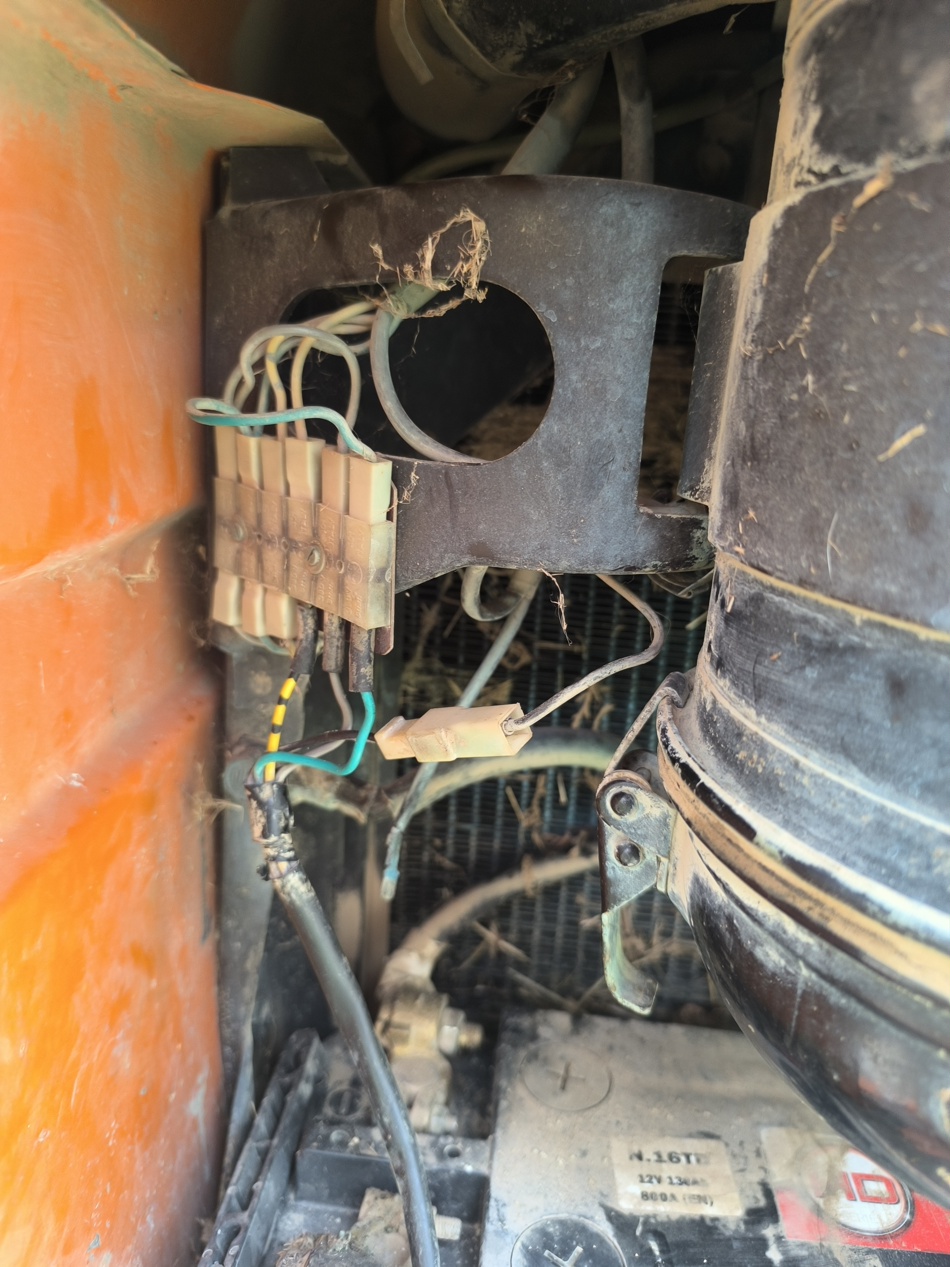

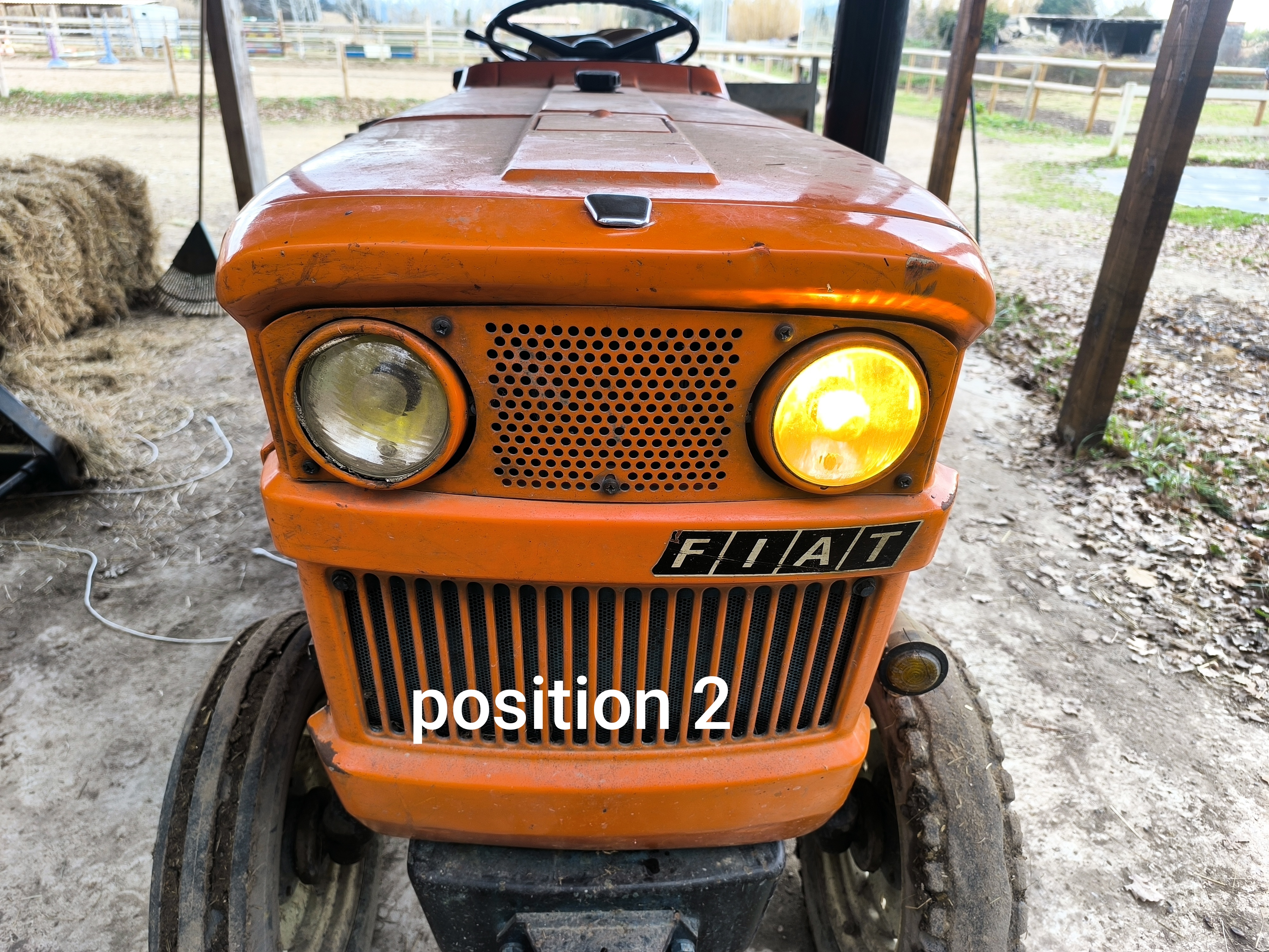

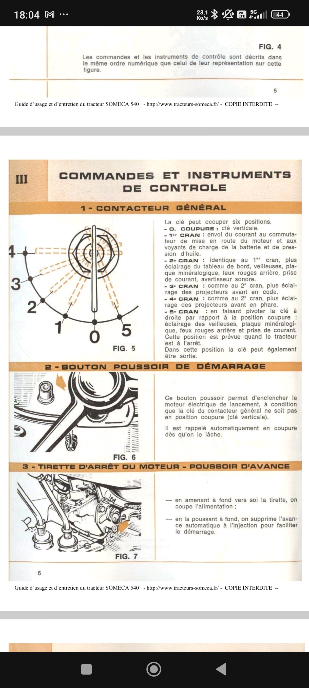

Bonjour, alors voilà encore moi avec mon someca 540 haha cette fois si c'est une histoire de lumière, quand je l'ai acheté rien n'était câblé devant niveau éclairage, maintenant j'ai tout rebranché je pense correctement en tout cas en suivant les couleurs des fils cependant j'obtiens ceci (voir image)
L'allumage n'est pas bon dutout et ça ne correspond pas à la doc qui me dit (voir image)
Est-ce juste une ampoule grille ou un mauvais cablage je commence a sécher la dessus
Merci beaucoup

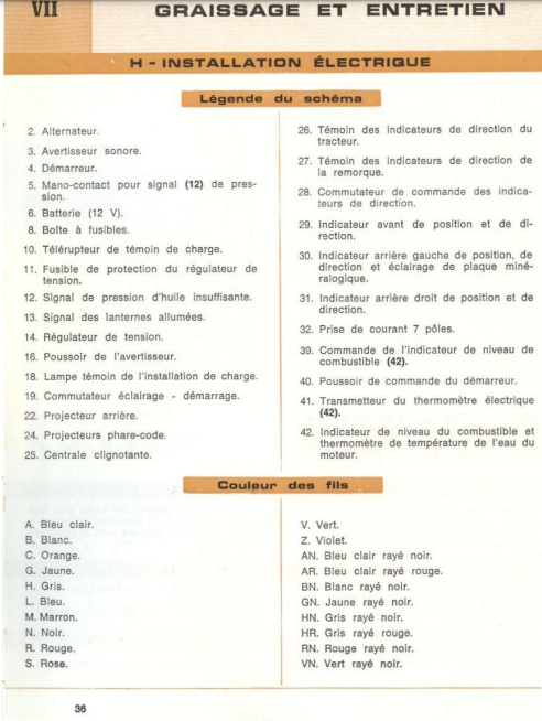

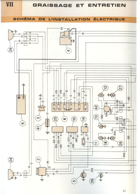

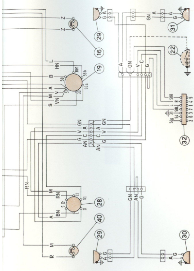

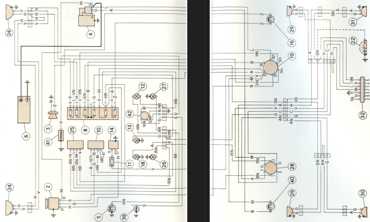

Bonsoir, il faut voir au niveau du contacteur général si c'est bien branché et si pas une autre connexion:

j'ajouterai avoir une bonne masse

Merci beaucoup pour tout ses schéma !
Je vais vérifier au niveau du contacteur général si c'est ça je vais avoir le droit a un bon démontage haha je vous tiens informé de l'avancement ! Ce qui me tracasse un peux c'est que lors du premier branchement tout fonctionné bien mais lors du remontage il m'a fais ça, effectivement peut être un soucis de masse je vais bien les nettoyer !

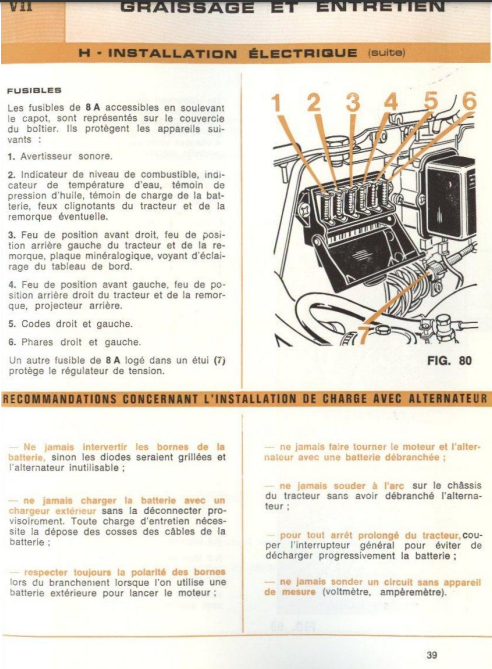

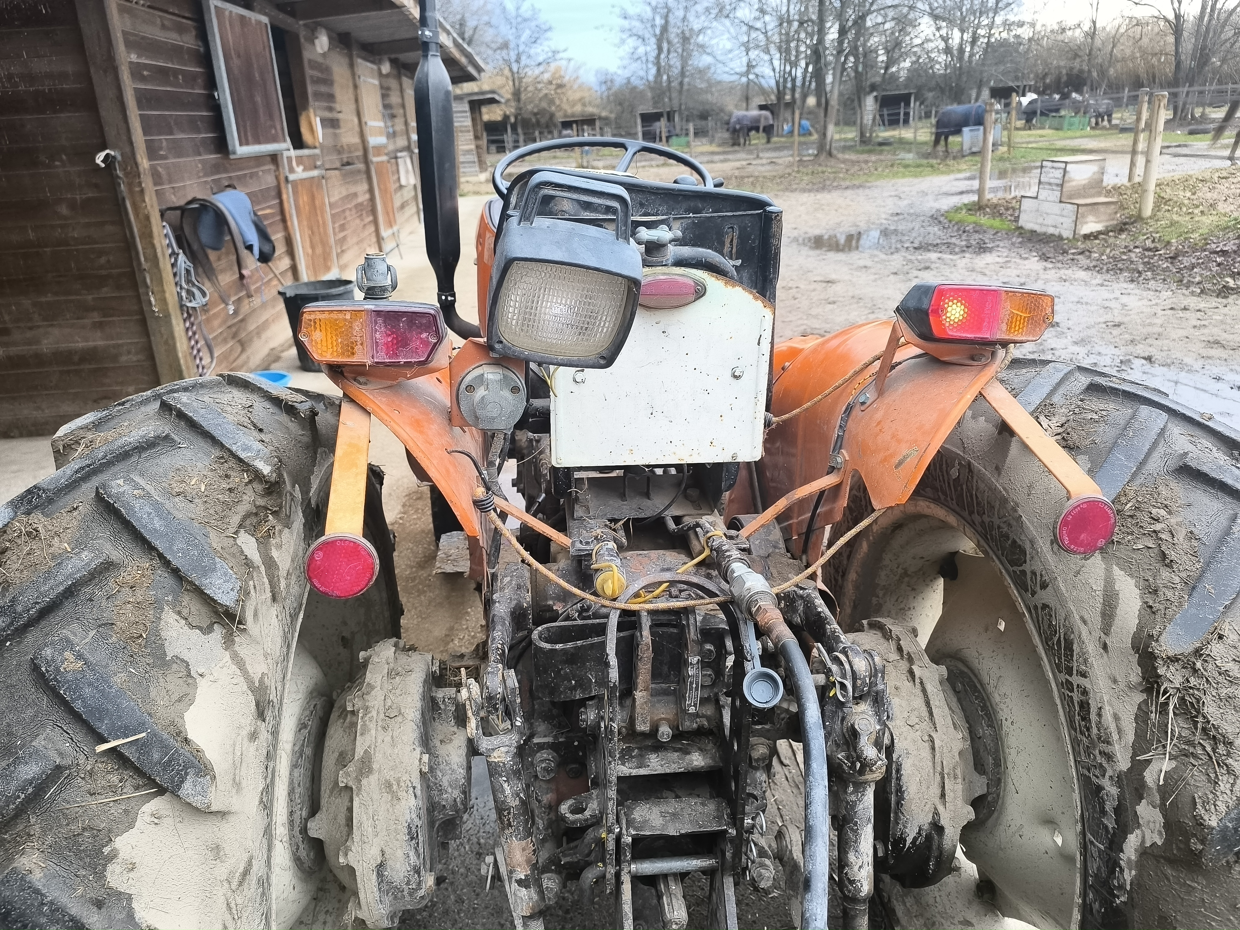

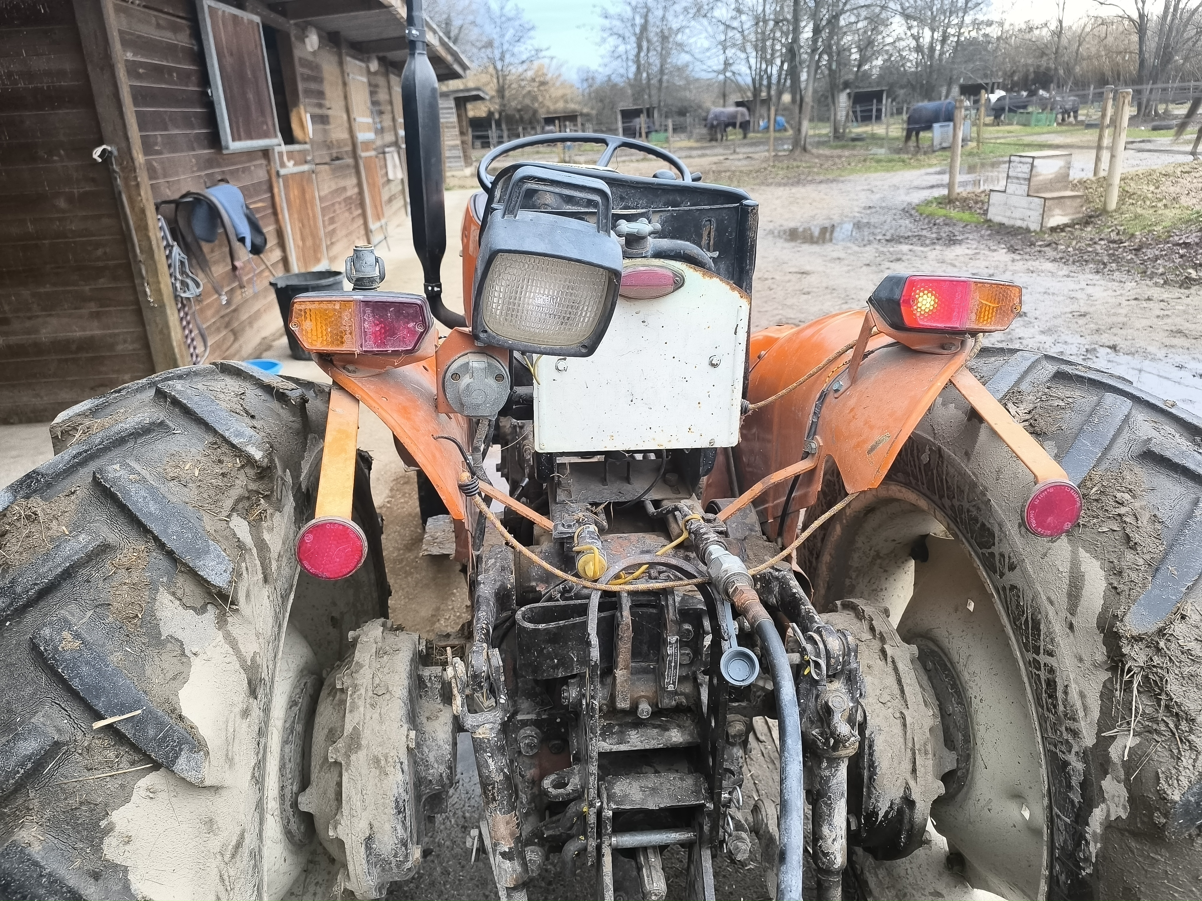

Je viens de me rendre compte que je n'ai également plus les feux arrières gauche et de remorque, sûrement un fusible de grillé...

Pour infos comparatives avec le standard:

pour les feux arrieres c'est souvent un problème de qualité : il suffit de bouger l'ampoule

Merci pour les schémas cependant je ne comprends pas car les couleurs ne correspondent pas dutout et j'ai 4 fils qui sortent de mes phares et non pas 3, ai-je une version différentes peut être ?
Messages : 3698
x 321
Re: Éclairage someca 540
Tu as peut -être les veilleuses en plus des codes et des phares.

Message non lu par Jeroto84 »
Je m'y met des que j'ai le temps sur ce faisceau je vais déjà changer tous les fusibles par des neufs, c'est que je ne suis pas très motivé pour regarder le contacteur général je ne peux pas immobiliser le tracteur trop longtemps et je ne sais pas trop comment m'y prendre surtout. Niveau électricité je pense être au niveau mais c'est le démontage et ce que je peux trouver dessous comme "bricolage" de l'ancien propriétaire qui m'effraie un petit peux.
