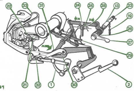

merci pour toutes vos réponses
Voici la photo du relevage sur laquelle prend appuis la commande du relevage pourriez vous me donner des informations sur le mouvement de cette pièces car sur mon relevage elle ne bouge pas si je l'utilise en appuis sur la commande rien ne bouge avez vous plus de détail pour le remontage ou il y a t il un problème dans le relevage
merci pour vos réponses
Re: commande de relevage sur som 30b très dur
Posté : 12 avr. 2025 13:36
Capture d’écran 2022-04-22 201922.png (203.41 Kio) Vu 7493 fois
Sur ta photo et sur la mienne du 02/05 c'est le galet 31 qui est sur le mécanisme gris qui va à l'intérieur.
Ce galet glisse sur le rail glissière 30 . Ce rail tu le fais bouger en actionnant le levier 2.
L'autre galet roulette(le blanc) glisse sur le rail 32. Ce rail glissière est commandé par le levier 1 et/ou le contrôle par la lame ressort 33.
ATTENTION: quand tu relèves le levier 1 il est fortement préférable que le levier 2 soit en haut.
D'autre part, à l'intérieur du bloc, il faut bien positionner le balancier qui est branché à l'arrière au vérin et à l'avant au distributeur.
Sur ce distributeur , tu règles la sensibilité avec le levier 27 et également le réglage de la vis 26(serrage ou desserrage).
Pour l'ensemble ,il faut qu'il y ait tous les éléments , comme sur la vue que j'ai coloriée plus haut ,avec les 2 languettes grises parallèles.
Huiler toutes les articulations.
Galet roulette 31 vert; Rail glissière 30 rouge.
