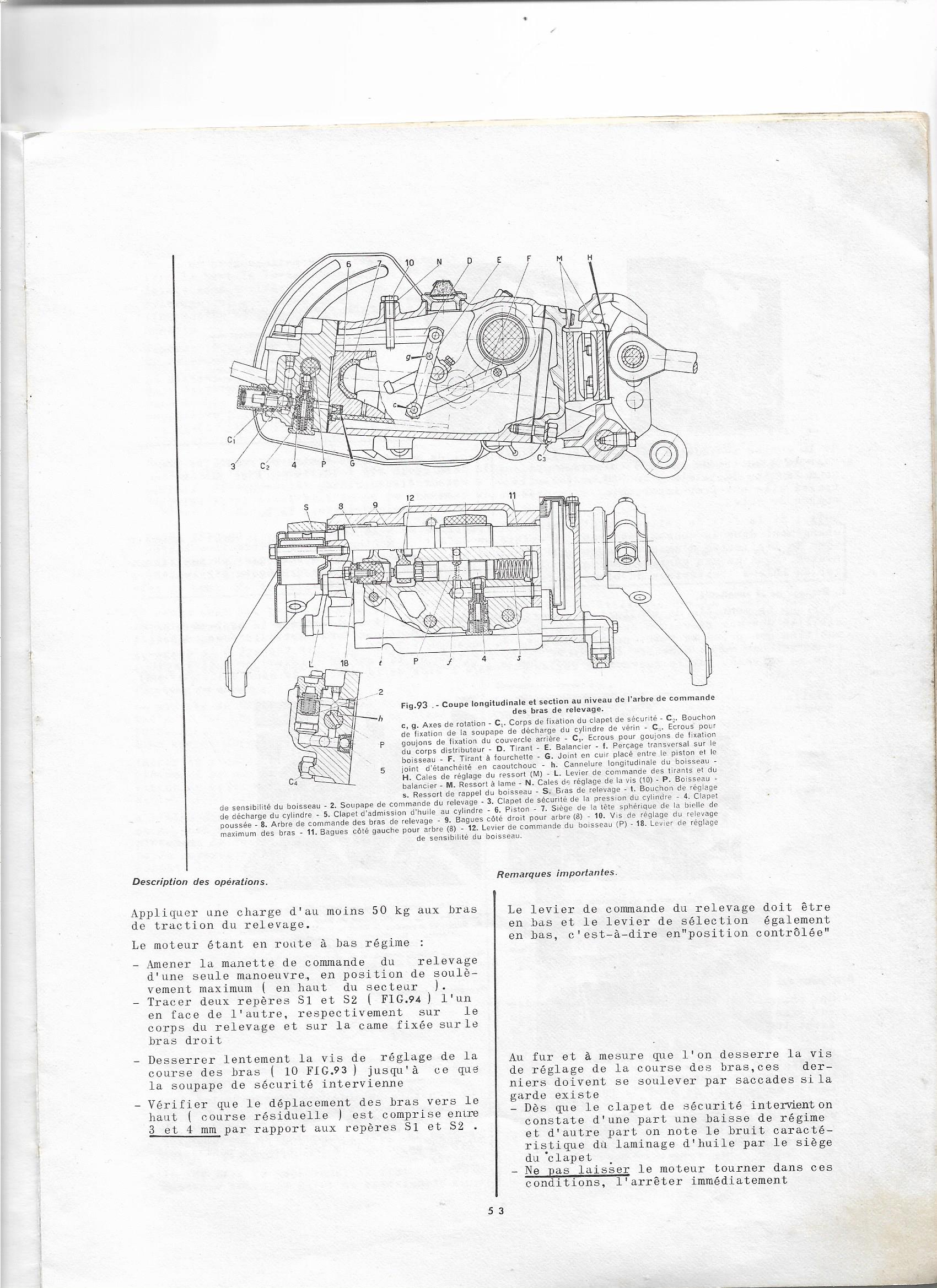

Bonjour, regardes ici pour voir le montage à respecter. Avant de déposer quoi que soit, bien mettre du dégrippant sur le mécanisme , les roulettes et faire jouer.

Voici le détail du mécanisme:

tu as peut etre mal monté quelque chose ?
tu regardes sur la coupe que je t'ai mis tu as la position de tous les leviers

le document que vous m avais mis en ligne est difficilement lisible auriez vous des explications et des raisons qui ferait que le relevage reste en l'air et que la commande ne réagit pas j'ai procède au démontage de la commande et a son remplacement, et au démontage de la culasse le resort a bougé et je l'ai remis en place en fonction des tutos divers
donc si pouviez me donner des idée et de mode de reglage a faire pour rétablir ce fonctionnement

panne possible la biellette C ou une autre qui n'est pas en place
l'idéal serait d'enlever une nouvelle fois la culasse ainsi que la plaque derriere le ressort du control et de regarder
si tout est en place
