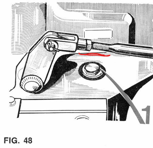

jj a écrit : 15 mars 2025 08:10 tu peux aussi enlever la durite du bas du radiateur
JEAN CLAUDE malheureusement sur un 670 le thermostat n'est pas démontable
attention au carter intermédiaire entre la boite et l'embrayage il ne faut pas oublier de le vidanger et de remettre
de l'huile
Je ne comprends pas votre intervention sur le carter intermédiaire. Dois-je le vidanger si je vidange le radiateur ? Merci pour votre retour. Je pense que vous visualisez l'étendue de mes compétences :gene:

Le thermostat est fermé donc le liquide reste dans le moteur. Quand il dépasse 80° ou alentours, il s'ouvre et le radiateur et ventilateur refroidissent le liquide.

Pour le carter intermédiaire, çà rien à voir, c'est de l'huile.
Voici le bouchon sous le réglage de la pédale d'embrayage (voir doc que je t'ai mis hier)
Réglage embrayage_ 2024-02-16 215734.png (78.54 Kio) Vu 5120 fois
